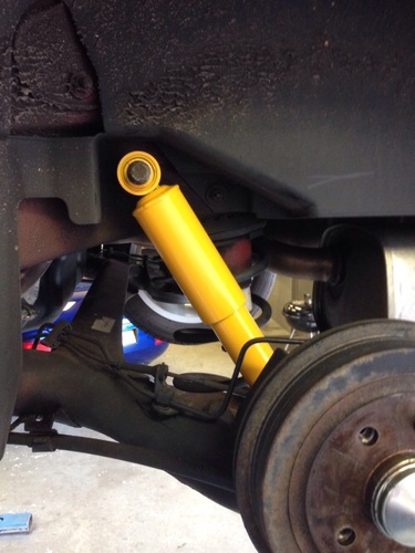

Niet ultraspannend, maar vandaag de fiat 500 van mevrouw teacher van nieuwe schokdempers achter voorzien.
Koni
De standaard fietspompjes eraf geknikkerd, en er mooie instelbare koni's onder gezet.
En dat scheelt: veel minder body-roll, en het stuiteren van de achterzijde over drempels en hobbels is helemaal weg.

  • Mektheb
  • Laatst online: 01-10 19:49
Kijk is aan ! staat ook nog op mijn todo lijstje voor mijn Alfa.
Koni's
Veren ( heb ik al )
Nieuwe remschijven + blokken
Nu nog iemand met een brug, en tijd over ;)

Het kán zonder brug, maar een 2 kolommer waardoor je wielen vrij hangen... Das wel een pre, ik was een half uurtje bezig, waarbij de meeste tijd is gaan zitten in het instellen van de schokbrekers.
Wise enough to play the fool
