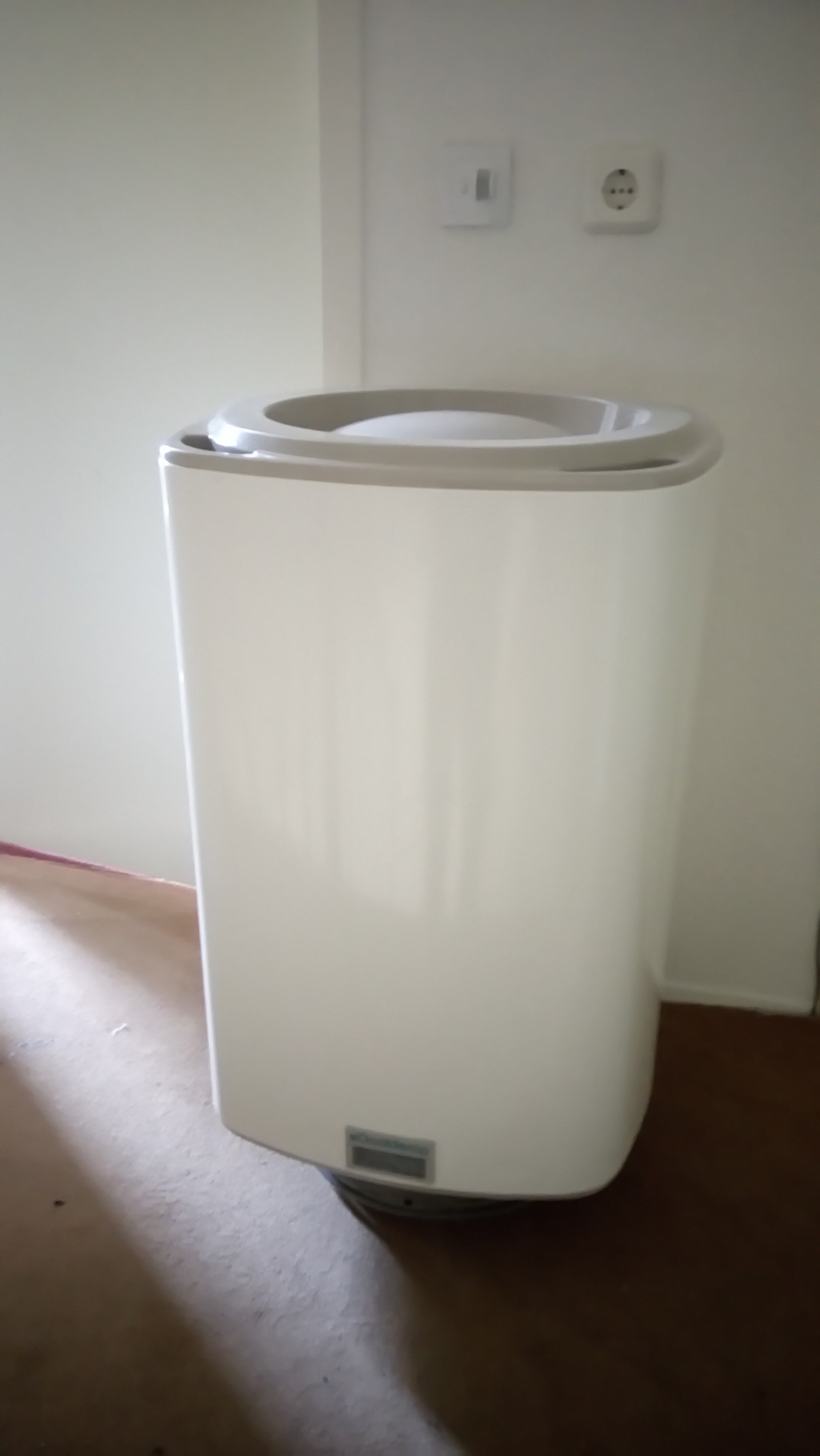

Sinds maandag een nieuwe setup :) de 5 liter vervangen voor een 30 liter daalderop duo.
Cv en boiler verhuisd
30 liter daalderop duo gemod naar enkel
Anti cv schakeling gemaakt zodat de cv ook niet heel even aan gaat bij de start
Mengventiel er tussen
Het plan is ook nog om de aanvoer koud water voor te verwarmen met een platenwisselaar in het cv/wp circuit zodat het minder koud is.
En natuurlijk een meter er tussen zodat ik het verbruik kan zien per maand.

De daalderop duo met cv combi op de berg zolder.
https://static.afbeelding.../1607/178807/jTXfHJor.jpg
Bijna af, nog even leidingen isoleren en een langere rookgas afvoer pijpje. (Net te kort)

Afbeeldingslocatie: https://tweakers.net/ext/f/dzkx34Fe3mGBAPxILFyymRBq/thumb.jpg
De eerste stap is gezet, eens zien of de aansluitset op Mp snel komt :)
Nu de boiler er is (de 80l mono plus) heb ik een boiler draagstoel besteld, de totale hoogte zou 1,2m moeten zijn en dan past hij nog onder de cvketel.

  • Speedy-Andre
  • Laatst online: 14:05
Speedy-Andre
Sony ZL, XA, Nokia XR20
Ik kan zowiezo niet al het verlies aanpakken, de meeste leidingen liggen in de betonnen vloer.
De leidingen vanaf de boiler hebben alle ruimte dus daar begin ik mee.
Dat mengventiel ga ik nog eens bekijken als ik weer tijd heb.
Bedankt zo ver voor alle informatie, ik durfde er eerst niet aan te beginnen maar het is nu toch gelukt :Y)

  • Speedy-Andre
Speedy-Andre
Het is dat ik een ZB niet goed kwijt kan, de gratis warmte lijkt me wel wat :9
Bij de eerste testrun ging er 5kWh de 80l boiler in, hij blijft lang op temperatuur maar dat kan nog wel beter.

  • Speedy-Andre
Speedy-Andre
Nu ik toch in dit topic `woon` wil ik het verbruik wel delen ;)
Ik schakel z'n voeding in eerste instantie met een timer tijdens het daltarief en voorkom dat hij tegelijk werkt met andere grote verbruikers.
Door de grootte zal hij niet snel afkoelen dus dan zal het wel goed gaan.
