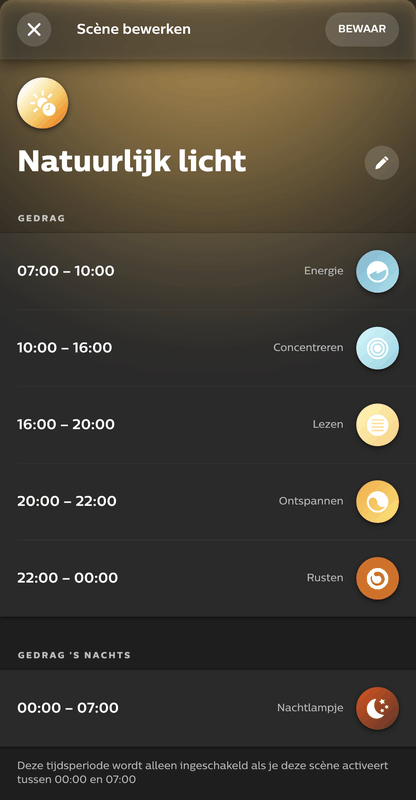

  • BiG-GuY
  • Laatst online: 09:19
BiG-GuY
meesje schreef op maandag 19 december 2022 @ 18:41:
Nog een kleine aanvulling hierop. Voor welke Eve apparaten ondersteuning hebben/krijgen zie https://www.evehome.com/en/identify-your-eve-accessory
Verder ben ik wel benieuwd naar welke functionaliteit verdwijnt in HomeKit wanneer Hue is geüpgraded naar Matter. Heb je hierover wat meer info? Ik ga me daar eerlijk gezegd weinig voorstelling bij maken. Stel ik voer t.z.t. een update uit van de Hue bridge en dan kunnen de lampen opeens iets niet meer in HomeKit?
Het enige wat ik heb gezien is de Adaptive Lighting functie, welke ik zelf compleet nutteloos vind omdat alles veel te blauw wordt overdag.
Matter heeft geen Adaptive Lighting functie, dus die functie bestaat niet als je de Hue Bridge via Matter koppelt.

Vandaag door Hue een update vrij gegeven met Natural Light. Dus je kan veilig naar Matter

Toppe schreef op dinsdag 20 december 2022 @ 21:02:
Als je m’n tekst volledig had gelezen, had je gezien dat ik zelf Adaptive Lighting compleet nutteloos vond, aangezien ik het licht veel te blauw vond overdag en met Adaptive Lighting kon je niks in aanpassen.
Natural Lighting functie ziet er wel een stuk interessanter uit, echter heb je hier niks aan met Matter of HomeKit, aangezien dit Hue app native is, dus die automatische kleurtemperatuur wissel overdag gaat enkel werken als je juist de Hue app gebruikt voor je lampbesturing.
Afbeeldingslocatie: https://tweakers.net/i/L7UKjEupLel8PRPBDY9VfnS_BzE=/x800/filters:strip_exif()/f/image/a642flJHsqtgnPhBtJi6adkn.png?f=fotoalbum_large

Is dit van de Hue Tap V2? Want met geen andere accessoire kan je die tijdstip gebaseerde lichten instellen toch?

Axel schreef op dinsdag 20 december 2022 @ 23:00:
Dit is dus nieuw, werkt met alle gradient en full colour lampen. Als je scene toevoegen doet in de Hue app, heb je nu de optie voor 'Natuurlijk licht'. Vervolgens kan je die nieuwe scene koppelen aan een willekeurige Hue knop, als je die instelt via de Hue app zelf.
