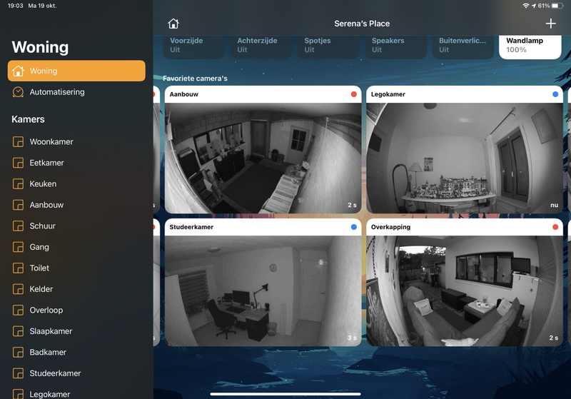

Afgelopen weekend een tweede Eufy 2K indoor camera in gebruik genomen. Deze cam heb ik vergeleken met de andere die al een paar maanden actief is. Het valt me op dat de oude camera aan de binnenkant van de lens een soort van olieachtige sliertjes/scheurtjes heeft. De nieuwe camera is helemaal schoon. Helaas krijg ik dit niet goed zichtbaar op een foto. Je ziet het ook pas als je de camera schuin in het licht houdt.
Ervaren jullie dit ook? Het beschermplastic zit er niet meer op. ;)

Bij helaas 3 kun je nog wel 1 euro p/m besparen. Volgens mij zijn de kosten maar 2,99 p/m. ;) Dit abonnement wil ik overigens wel afsluiten.
Terug te komen op het lensverschil tussen oude en nieuw camera, het beschermplasticje bij de nieuwe camera beschermt de hele voorkant, incl. het lens gedeelte. Bij de oude camera zat in het beschermplastic een gat t.h.v. de lens. Nog even getwijfeld of er echt niet een klein stukje plastic is achter gebleven. Dat is niet het geval. Vreemd. Zojuist een test gedaan, maar geen verschil in beeldkwaliteit gezien.

Klopt het dat bij HSV het bolletje altijd rood is? Zonder HSV was dit bolletje blauw, totdat ik de stream opende.

@Tartarus Niet dat ik die optie zal gebruiken, maar inderdaad de optie ‘Elke beweging wordt gedetecteerd’ levert geen notificatie op. Erg vreemd.
Het lijkt wel dat de opname start als er beweging wordt gedetecteerd (bv deur open) en als er dan een persoon wordt herkend de opname daadwerkelijk wordt opgeslagen.
@Serena Thanks! Heb je bewust gekozen dat je geen melding wil hebben als je camera offline is?
Wat betreft rode bolletje (in de Woning app) geeft het favorieten overzicht (dus met 10s verversing) het volgende weer bij mijn twee camera’s:
1. een blauw bolletje bij mijn camera waar opname niet voor geactiveerd is
2. een rood bolletje bij mijn camera waar opname voor is geactiveerd
Heb jij dat ook?
Edit: net je foto bekeken met 9 camera’s, ik zie daar allemaal blauwe bolletjes.
Edit 2: Indien thuis stond bij mij op ‘stream en neem op’, nu deze op ‘stream’ en daar is het blauwe bolletje.

Screenshot is een andere app, heb je dus niks aan.
Rood bolletje is HKSV, blauw bolletje niet.
Afbeeldingslocatie: https://tweakers.net/i/9JqEuKVbK767EX9OlQQj9V-ytqY=/800x/filters:strip_icc():strip_exif()/f/image/IksZChFDaXRgUy6AcdZR1BbT.jpg?f=fotoalbum_large
Ik heb ook als ik thuis ben op ‘neem op’ staan. Want je kunt niet switchen met scènes. Ik wil dat er ‘s nachts ook binnen opgenomen wordt. Er zou zich maar eens een inbreker vergissen.
En ja, bewust gekozen voor dat offline uitzetten. Camera’s springen vaker uit dan je denkt. Werd gestoord van die meldingen.
