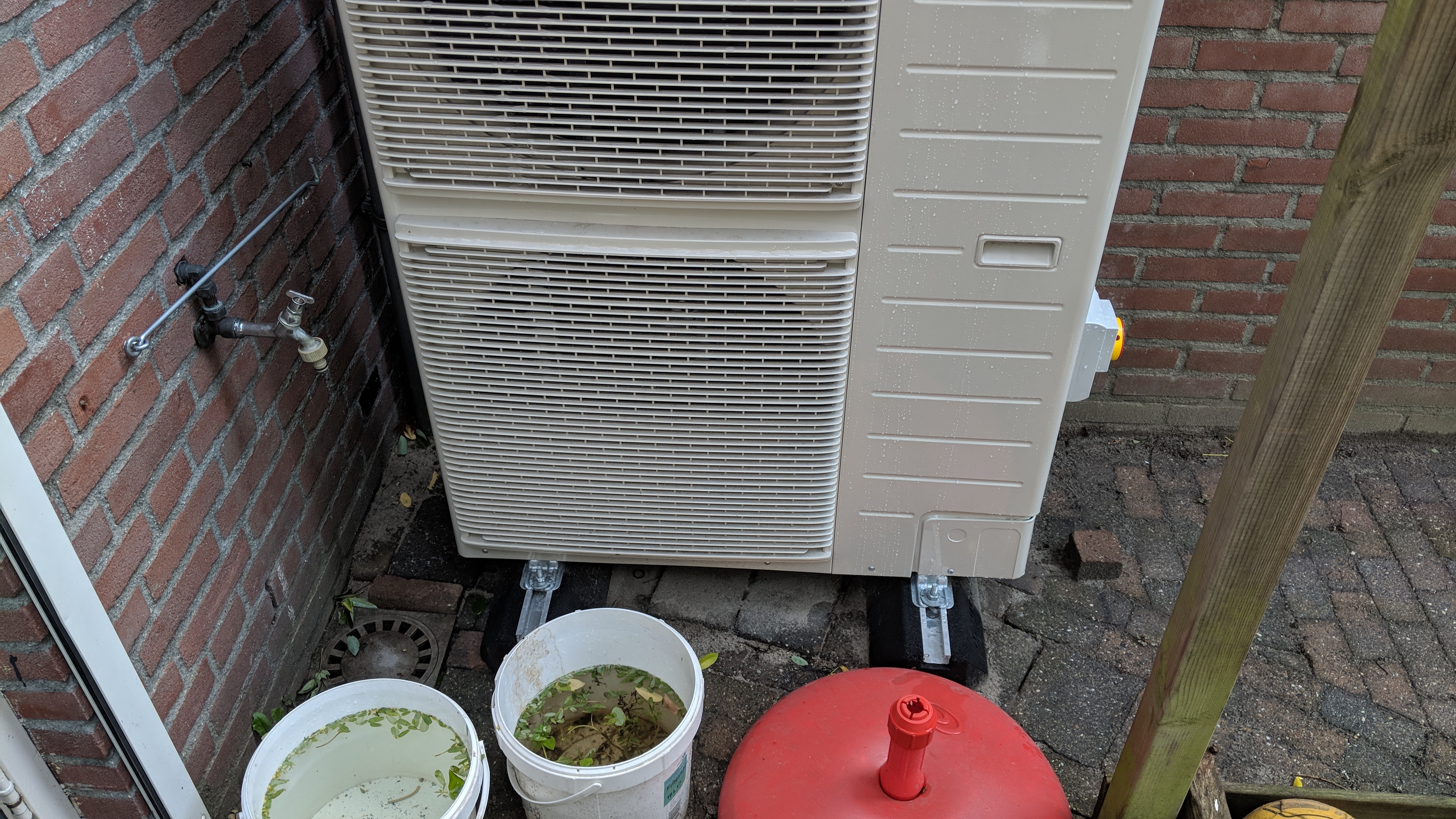

  • Luiaard
  • Laatst online: 14-11 23:56
Afbeeldingslocatie: https://s31.postimg.org/u77dkqk0n/Verzegeld.jpg
Het heeft even geduurd (door het feit dat ik alles zelf heb geïnstalleerd), maar gisteren is mijn aansluiting verzegeld. Ik had vanaf begin December mijn lucht-water warmtepomp aan het draaien. Het huis blijft er prima warm mee, zelfs met de bestaande radiatoren! Ik draai als een LT-verwarming met 30-35 graden aanvoer. Nu ik sinds kort ook mijn sanitair warm water aan de praat heb met een boiler kon ik daadwerkelijk afsluiten.
Het betreft een hoekhuis 2006 ca. 150m^2 in Terwijde, Utrecht.
Op de foto zie je nu een mooi wit kastje, dat heb ik alvast neergehangen aangezien ik nu ruimte heb in de meterkast waar de stadsverwarming zat. Het witte kastje is de pomp en besturing van het aan te leggen regenwatersysteem waarbij ik regenwater ga hergebruiken voor de WC's, wasmachine en sproeien tuin (ander topic).
[ Voor 5% gewijzigd door Luiaard op 21-12-2017 10:15 ]

  • Felicia
  • Laatst online: 22:13
dfrenner schreef op dinsdag 6 november 2018 @ 16:39:
Maar had jij genoeg ruimte/garage? Of ook een standaard tussenwoning?
Mijn buitenunit staat gewoon in de achtertuin, bij de achterdeur.

  • Junia
  • Laatst online: 08:25
Misschien een rare vraag, maar stel dat je advies wilt hebben over je verbruik en afstelling van SV, bij wat voor bedrijven kun je dan aankloppen? Mijn vriendin en ik komen aan 45GJ per jaar, terwijl we (naar ons gevoel) erg zuinig omgaan met stoken/douchen e.d. Wat mij opvalt is dat onze radiatoren enkel 1 standje lijken te hebben, namelijk loeien of koud, maar dat heeft dan toch weer te maken met regelkleppen bij je stadsverwarmingsset?
  • BlakHawk
  • Laatst online: 09-01-2021
Felicia schreef op dinsdag 6 november 2018 @ 16:48:
Heb je meer info/foto's hoe dat is opgelost bij jou, misschien?
Youtube: DashcamNL
  • Felicia
dfrenner schreef op dinsdag 6 november 2018 @ 16:57:
Kan ze zo maken, wat wil je zien?
  • EJPostema
  • Laatst online: 09-12-2024
Heb je dan niet veel last van het geluid als je buiten in de zomer zit of met je raam open slaapt?
  • Felicia
EJPostema schreef op dinsdag 6 november 2018 @ 16:59:
In de zomer doet ie niets, wij hebben alleen verwarming via de warmtepomp. Onze voormalige E-boiler hing op zolder en is vervangen door een doorstroomverwarmer (wij hadden geen warm water vanuit stadsverwarming). Bij het verwarmen hoor ik hem ook nauwelijks, de binnenunit wel (hangt in de woonkamer) maar als je een monoblok neerzet heb je geen binnenunit.
En met het raam open, als de unit aan gaat heb ik geen raam open 's nachts :P Qua geluid is deze ook erg stil, plus ik heb ingesteld dat deze tussen 22:00 en 7:00 in de stiltestand moet draaien en dan is ie nog zachter.
De badkamer zit boven de warmtepomp en ik hoor 'm van daaruit nauwelijks. Zoonlief slaapt naast de badkamer en die heb ik ook nog niet gehoord dat hij 'm hoorde of er last van had.

Mijn warmtepomp is overigens prima geschikt voor ons huis, blijkt achteraf. Hij heeft een overkill aan power maar dat maakt wel dat het bij -10 ook warm blijft. Stroomverbruik sinds september is ongeveer 800kwh, zonder warm tapwater overigens.

Ja, daar komt het op neer. Cop 2,7 staat gelijk aan vergelijkbare kosten als 1m3 gas (1m3 gas is effectief ongeveer 9,8kwh energie en met 90% efficiëntie kom je ongeveer op COP 2,7 meen ik), hogere COP is dus goedkoper. Daarnaast vervalt je vastrecht wat bij mij 25 euro per maand was!
Een warmtepomp kost meer qua aanschaf en heeft ook onderhoud nodig (een elektrische ketel heeft dan weer nauwelijks onderhoud). Ik heb eens uitgerekend dat een elektrische CV de 1e 7 jaar goedkoper is dan een warmtepomp en dat daarna de warmtepomp het wint. Mijn warmtepomp heeft 5 jaar garantie en 5 jaar onderhoudscontract (afgetikt bij aankoop) dus het moet raar lopen wil ik flink kosten maken om niet rendabel te zijn.
Met een kleinere Wp was ik nog goedkoper uit, maar ik ben voor een top model gegaan die super stil is. En wat leuke features zoals bediening via internet enzo ;)

Ja, zonder problemen. De Wp kan 60 graden door de radiatoren duwen maar bij 0 graden is 40 graden CV water al genoeg.
Ik heb alleen T11 en T21 radiatoren. Beter als een gietijzeren variant maar niet ideaal voor een warmtepomp.

Het belangrijkste wat veel mensen moeten leren is nachtverlaging afschaffen of in ieder geval flink beperken. Daarnaast, als je warmtepomp goed bemeten is zal je het niet in 1 uur een graad warmer krijgen als het buiten afkoelt.
Stroomverbruik is een dingetje maar met een goed ingestelde warmtepomp op een goede afgifte zoals vloerverwarming ben je altijd goedkoper uit als met gas, mits je je huis met 40 graden CV water warm krijgt. Als dat niet is kan je beter grotere radiatoren meebestellen want de watertemperatuur van de Wp verhogen kost heel veel meer elektriciteit.
En de rokende warmtepomp die je vaak voorbij ziet komen, is niets anders als eentje die hard werkt en even het ijs moet ontdooien.
Qua geluid bij mij geen klachten maar dit is ook een van de stillere modellen op de markt. Als je dat een issue vind is er zelfs een vergelijkbaar model met extra stil als aanduiding.
Reageer anders eens in het hoofdtopic, en kom eens kijken bij iemand in de buurt. Ons huis is lekker warm tegen lagere kosten :+
