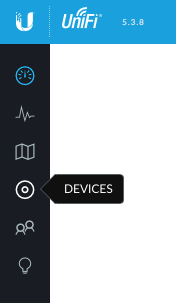

  • Zr40
Zr40
heeft native IPv6
De plattegrond kan je volledig negeren. In de sidebar heb je een 'Devices' icoontje (lijkt op een access point), daar moet je zijn voor per-AP instellingen.
Afbeeldingslocatie: https://tweakers.net/ext/f/WwVJbAghnYFonjxlifbsMMMb/full.png
Voor site instellingen (instellingen die voor elke AP gelden) moet je bij het onderste icoon zijn, settings (tandwielen). Dat is de plek waar je extra SSIDs definieert.
Met een enkel AP lijkt die scheiding een beetje overkill, maar bedenk dat deze manier van configureren bedoeld is voor netwerken met meerdere APs.
[ Voor 81% gewijzigd door Zr40 op 09-01-2017 16:14 ]

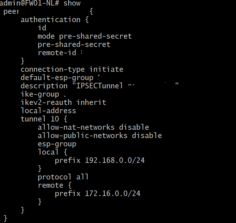

Weet iemand hoe ik een site2site VPN kan maken tussen een USG en een FritzBox?
Ik had een FB7390 en had een VPN met een FB7340.
Nu probeer ik in de USG een site2site VPN te maken naar de FB7340, maar de tunnel komt niet op.
Ik heb ook geen idee hoe ik kan debuggen. In de controller is niets te zien (status, logging etc).
De volgens instellingen heb ik ergens gevonden, maar geen tunnel.....
IPSEC
Ikev1
aes256
sha1
dh group 2
Heeft iemand een goede tip voor mij?

DennusB schreef op maandag 9 januari 2017 @ 18:56:
Je hoeft die plattegrond functie niet te gebruiken hoor... 8)7
Lol, ik zie nu dat die entry onder 'devices' klikbaar is 8)7

Wat staat er in de logs van je FritzBox? Hier komt altijd info in te staan over de tunnel. Op je USG moet je mogelijk eerst je loglevel verhogen.
Ik heb de volgende settings gebruikt om een IPsec tunnel op te bouwen tussen een FB 7390 en EdgeRouter Lite:
24
25
26
27
28
29
30
31
32
33
34
35
36
37
38
39
40
41
42
43
44
45
vpncfg {
        connections {
                enabled = yes;
                conn_type = conntype_lan;
                name = “NAME“;
                always_renew = yes;
                reject_not_encrypted = no;
                dont_filter_netbios = yes;
                localip = 0.0.0.0;
                local_virtualip = 0.0.0.0;
                remoteip = ext.wan.hier;
                remote_virtualip = 0.0.0.0;
                keepalive_ip = 0.0.0.0;
                localid {
                        ipaddr = wan.hier;
                remoteid {
                        ipaddr = ext.wan.hier;
                mode = phase1_mode_idp;
                phase1ss = "all/all/all";
                keytype = connkeytype_pre_shared;
                key = "xxxxxxxx";
                cert_do_server_auth = no;
                use_nat_t = no;
                use_xauth = no;
                use_cfgmode = no;
                phase2localid {
                        ipnet {
                                ipaddr = 172.16.0.0;
                                mask = 255.255.255.0;
                phase2remoteid {
                        ipnet {
                                ipaddr = 192.168.0.0;
                phase2ss = "esp-all-all/ah-all/comp-all/pfs";
                accesslist = "permit ip any 192.168.0.0 255.255.255.0";
        ike_forward_rules = "udp 0.0.0.0:500 0.0.0.0:500",
                            "udp 0.0.0.0:4500 0.0.0.0:4500";
Op de EdgeRouter Lite:
        ike-group NAAM {
            ikev2-reauth no
            key-exchange ikev1
            lifetime 28800
            proposal 1 {
                dh-group 2
                encryption aes128
                hash sha1
        esp-group NAAM {
            compression disable
            lifetime 3600
            mode tunnel
            pfs enable
            proposal 1 {
                encryption 3des
                hash sha1
Afbeeldingslocatie: https://www.imgdumper.nl/uploads9/58767c7044751/58767c703c1b7-config.png
HellStorm666 schreef op dinsdag 10 januari 2017 @ 12:36:
Iemand die mij hier mee kan helpen?
Misschien het beste om from scratch te beginnen met configureren?
[ Voor 3% gewijzigd door BluRay op 11-01-2017 19:48 ]
24
25
26
27
28
29
30
31
32
33
34
35
36
37
38
39
40
41
42
43
44
45
vpncfg {
        connections {
                enabled = yes;
                name = “NAME“;
                always_renew = yes;
                localip = 0.0.0.0;
                localid {
                        ipaddr = wan.hier;
                remoteid {
                key = "xxxxxxxx";
                use_nat_t = no;
                use_xauth = no;
                use_cfgmode = no;
                phase2localid {
                        ipnet {
                phase2remoteid {
                        ipnet {
        ike-group NAAM {
            ikev2-reauth no
            key-exchange ikev1
            lifetime 28800
            proposal 1 {
                dh-group 2
                encryption aes128
                hash sha1
        esp-group NAAM {
            compression disable
            lifetime 3600
            mode tunnel
            pfs enable
            proposal 1 {
                encryption 3des
                hash sha1
Thnx. Zitten idd andere dingen in dan je via de GUI aanmaakt. Ik heb de USG en de controller is iets minder slim dat de webinterface van de ERL.
Kun je de complete .json ook posten (natuurlijk de ip's en de ww aangepast).
Vooral de 2e screendump is nogal onoverzichtelijk zo.
Heb je toevallig de IPv6 settings voor Xs4all er ook inzitten?
Heb je hem helemaal met de hand gemaakt?
Alvast bedankt.

Een IPsec VPN maak ik altijd aan via de custom file optie. Via de wizard is het volgens mij niet mogelijk om alle vereiste settings in te voeren. Dit kan ik echter niet zeker zeggen.
Ik las idd eerder dat je USG hebt. Wat je kan doen is de settings doorvoeren in de controller en dan een dump maken van je config en deze vergelijken met mijn config.
Als je de IPv6 settings voor op een ERL of USG bedoelt.. nee die heb ik niet. Ik gebruik mijn ERL met een Ziggo verbinding.

vpn {
    auto-firewall-nat-exclude enable
    ipsec {
        esp-group ESP {
            compression disable
            lifetime 3600
            mode tunnel
            pfs enable
            proposal 1 {
                encryption 3des
                hash sha1
        ike-group IKE {
            ikev2-reauth no
            key-exchange ikev1
            lifetime 28800
            proposal 1 {
                dh-group 2
                encryption aes128
                hash sha1
        ipsec-interfaces {
            interface eth0
        nat-networks {
            allowed-network 0.0.0.0/0 {
        nat-traversal enable
        site-to-site {
            peer x.x.x.x {
                authentication {
                    id x.x.x.x
                    mode pre-shared-secret
                    pre-shared-secret ****************
                    remote-id x.x.x.x
                connection-type initiate
                default-esp-group ESP
                description "Description"
                ike-group IKE
                ikev2-reauth inherit
                local-address x.x.x.x
                tunnel 10 {
                    allow-nat-networks disable
                    allow-public-networks disable
                    esp-group ESP
                    local {
                        prefix 10.1.1.0/24
                    protocol all
                    remote {
                        prefix 172.16.0.0/24
Let op: ik heb gebruik gemaakt van 3des omdat het arme apparaat al niet veel rekenkracht heeft (de FB)

  • BushWhacker
  • Laatst online: 03-11 21:08
BushWhacker
developer
BluRay schreef op woensdag 11 januari 2017 @ 22:18:
... code ...
Super. Hier ben ik heel blij mee. Bedankt.
Nog een vraagje.
De `code`. Is dit de config.gateway.json die op de controller gezet kan worden?
Of moeten er dan nog extra accolades ({}) omheen?
Ik heb een RPi2 die ik als controller gebruik. Werkt goed.
( wel even de `echte` java installeren; openjava gebruikt softfloat en is erg traag ).
IPv6 ga ik dan nog uitzoeken. Ik heb nog iets gevonden op de UBNT site.
Als ik het werkend heb, zal ik het hier posten.
Ik ben nu niet thuis, maar ik ga er snel mee testen.
En.... natuurlijk laat ik weten of het me gelukt is.
https://help.ubnt.com/hc/...-with-config-gateway-json
