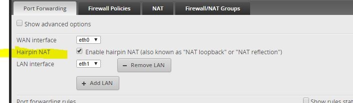

Misschien een domme vraag, maar:
het Gast netwerk maakt gebruik van 8.8.8.8 als DNS server.
Zodra je vanuit het gast netwerk naar www.eltomation.com ga, wordt dit omgezet naar 80.127.97.113.
Opzich prima, maar die webserver draait hier intern op 192.168.2.2.
Een tracert er heen laat zien dat t verkeer netjes naar 192.168.5.1 gaat (GW van gast netwerk) en daarna naar xs4all (naar buiten dus) en dan is t afgelopen.. alleen maar time-out.
Hoe zorg ik er voor dat verkeer van intern met doel 80.127.97.113 naar 192.168.2.2 gaat?
DNAT geprobeerd, lijkt niet te werken, Static gemaakt, lijkt ook niet te werken.

Nat loopback/Hairpin is hetgene waar je naar moet zoeken op je router.
https://help.ubnt.com/hc/...side-Loopback-Reflection-

ik weet natuurlijk niet welke router je hebt .. maarrrrrr
Die 'hairpin' cq loopback cq door je eigen raam naar binnen kijken kan je in de laatste firmware (edgelite3) gewoon aanvinken en dan doet ie ut .. (althans bij mij)
hairpin
en dat dan aan de juiste eth port hangen
There are no secrets, only information you do not yet have

Ik heb een EdgeRouter Pro met v1.8.0
En de hairpin NAT heb ik aan staan, maar verder geen interfaces ingevuld.
Voor zover ik weet is dat nl niet mogelijk als je WAN fail-over instel, aangezien de WAN interface wisselt tijdens een fail-over.

HellStorm666 schreef op dinsdag 10 mei 2016 @ 12:00:
Misschien helpt dit?
http://community.ubnt.com.../WAN-Failover/td-p/700973
of
deze
https://community.ubnt.co...ard-failover/td-p/1074925

Thnx voor de hulp.
Na wat verder zoekwerk blijkt het met de WAN-failover te maken te hebben.
Private nets werden al ge-exclude, maar die 80.127.97.* netwerk niet.
Deze toegevoegd, en een DNAT en nu werkt het wel.

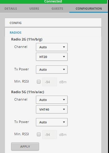

Ik zoek nog 'optimale' instellingen
Ik heb 2 LR's (AP) en ze staan hetzelfde ingesteld. (beneden en boven)
Alleen tsja.. ik wil niet teveel gaan stoeien met standaard instellingen ..
Afbeeldingslocatie: http://tweakers.net/ext/f/lwqv9h6uwjEcylupLXHUYBhe/full.jpg
[ Voor 17% gewijzigd door zeroday op 11-05-2016 10:41 ]

zeroday schreef op woensdag 11 mei 2016 @ 10:40:
Als je nergens last van hebt en alles naar wens werkt, lekker laten staan.
Welke controller versie draai jij? Ik heb de optie "VHT" niet :(

Tylen schreef op woensdag 11 mei 2016 @ 10:53:
euh versie van afgelopen week .. (ik geloof dat vrijdag na hemelvaart ik een upgrade melding in het forum zag staan en toen heb ik mijn controller (en dus ook firmware) geupgraded
4.8.18 is de versie

Wat ik afwijkend van de standaard instellingen heb ingesteld:
- vaste kanalen
- Tx Power low (2,4GHz) en high (5GHz)
- minRSSI ingesteld voor de 5GHz
- HT80 voor 5GHz
- band steering 5GHz
- Airtime Fairness uit
Ik draai overigens de beta: 4.9.4b, dan krijg je bijvoorbeeld ook DFS kanalen.
Eerst het probleem, dan de oplossing

zeroday schreef op woensdag 11 mei 2016 @ 10:56:
4.8.18 is de versie
Heb net maar even naar 5.0.2 beta geupgrade ;)
Nu heb ik die optie ook :P
