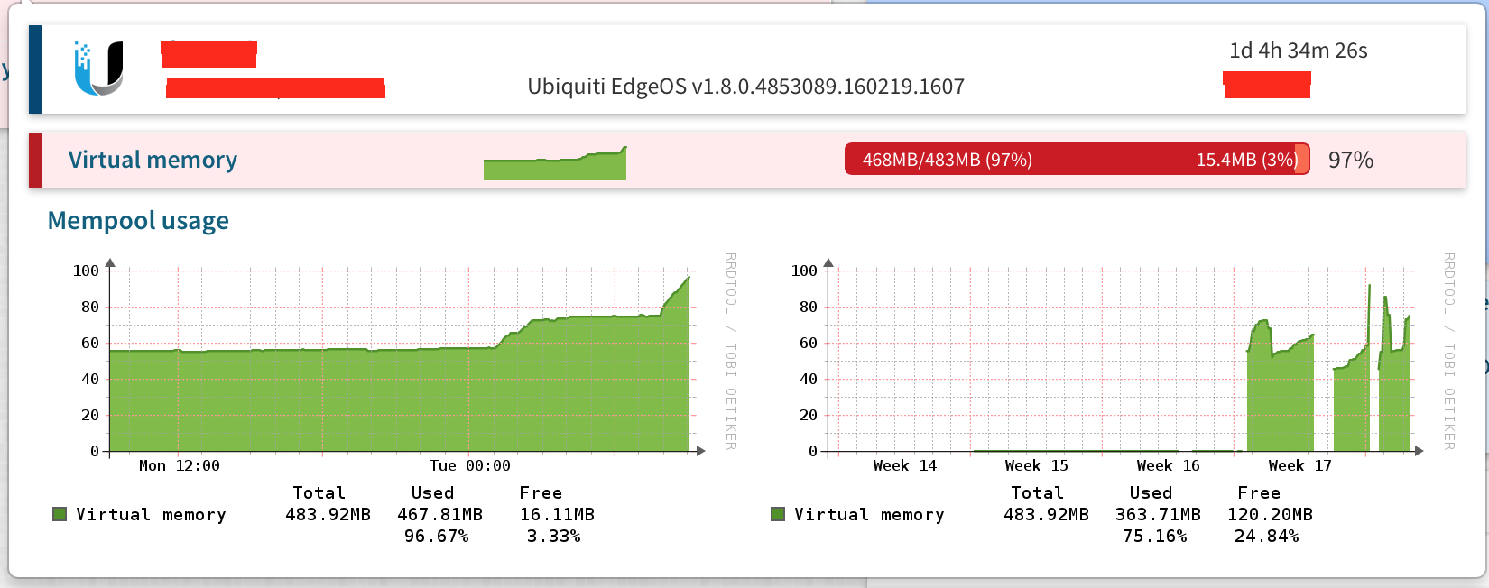

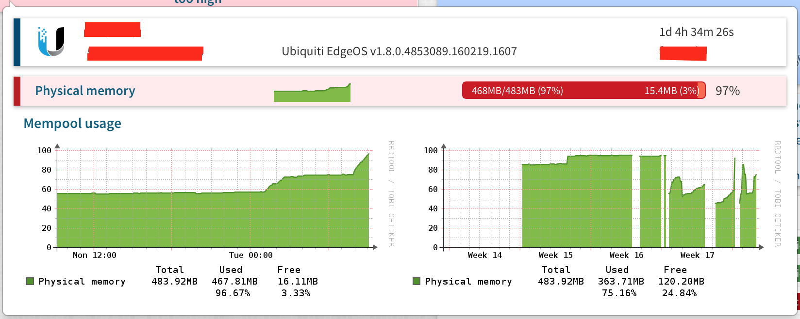

Dit keer geen wijzigingen gedaan of de tunnel gecleared. Toch schiet mijn memory usage omhoog op mijn ERL.
Afbeeldingslocatie: http://www.imgdumper.nl/uploads9/57284fcd82c5a/57284fcd717f6-Screen_Shot_2016-05-03_at_09.10.31.thumb.jpg
Afbeeldingslocatie: http://www.imgdumper.nl/uploads9/57284fb750c3d/57284fb73ef04-Screen_Shot_2016-05-03_at_09.10.22.thumb.jpg
Op het eerste gezicht valt er niets interessants te zien in de logs. Ik zal vanavond eens verder kijken misschien wilt iemand ook eens naar mijn config kijken.
  • yzf1kr

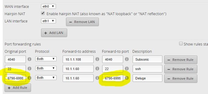

jawel, 2x zelfs, maar voordat ik dat in elkaar heb gedraaid zijn we weer een paar dagen verder ;-)
Btw. ik heb 'Deluge' aan het draaien op een bak en ik wil dus 'connectable zijn' om zo ook te sharen
bijv. als ik Debian images deel
Wat is de beste manier om deze poorten naar binnen te verwijzen?
Afbeeldingslocatie: http://tweakers.net/ext/f/QoHlojuXOWXM2pv2tIwFDd9d/full.jpg
Downloaden werkt gewoon, maar tsja.. die ratios he ;-)
