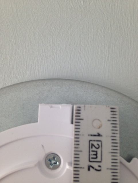

Zo kan het ook (powered by IKEA) ;)

  • .bart
  • Laatst online: 08-04-2025
Ik ben op zoek naar een beter WiFi signaal in onze woning. Nu is mijn oog ook gevallen op een van de unifi access points mede vanwege de populariteit hier op tweakers. Echter als ik naar de specs kijk (en ik ben een leek) dan lijkt het alsof er veel snellere WiFi routers/ap's zijn. Bijv deze pricewatch: Asus RT-AC87U Zwart die op 2,4ghz en 5ghz 600Mbps en 1,733Gbps respectievelijk halen vs 450Mbps en 867Mbps voor de ac lr.
Dat lijkt me nogal een verschil, met name op 5Ghz. Is dat iets om rekening mee te houden?
