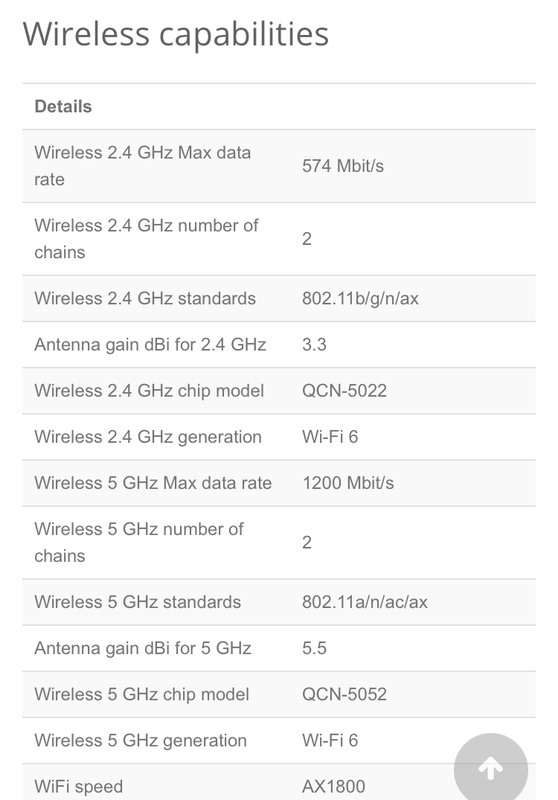

  • Raymond P
  • Laatst online: 23:12
@nero355 1201 Mbps max gok ik, realistisch 600 Mbps in een speedtest? Ze adverteren immers met MCS11 / ax1800.
Iig geen 4 Gbps als je een client hebt die 8X8 doet. Maar daar is de prijs dan ook niet naar. ;)

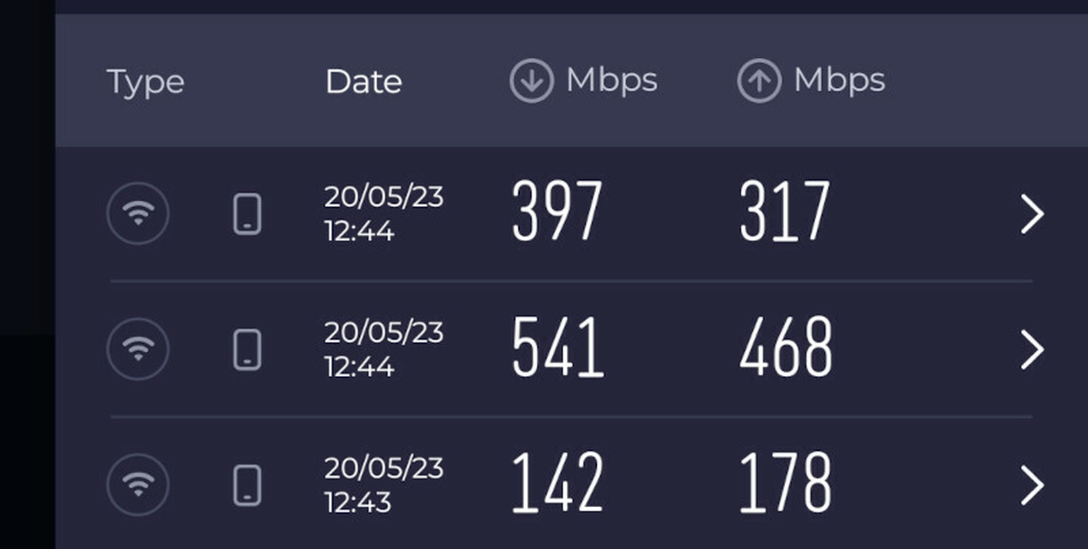

Wat ik mij nog kan herinneren was dat op 5ghz met mijn tab 6 maar 433Mbit linkspeed had ipv 866Mbit.
KPN modem was al sneller dan de ax3 met wifi.
Edit; Maar moet er wel bij zeggen dat er ook een zeer grote kans is dat ik het niet goed heb ingesteld :+

  • Hayertjez
  • Laatst online: 16-08 07:50
nero355 schreef op vrijdag 12 mei 2023 @ 17:50:
Chains :?
Heb je het niet gewoon over 1x1/2x2/3x3/4x4 Antenne configuraties ?!
De meeste Clients komen niet verder dan 2x2 dus meer dan dat heb je in principe ook niet echt nodig! ;)
Het is de benaming die MikroTik zelf gebruikt. (Zie afbeelding hap ax) Komt denk ik overeen met wat jij bedoelt onder antenne configuratie.
Ik heb het begrepen als de hoeveelheid clients die op hetzelfde momenten bediend kunnen worden zonder dat er geschakeld hoeft te worden.
Afbeeldingslocatie: https://tweakers.net/i/gbcrKC4E6JlUfHRaQZJEYJADpbw=/x800/filters:strip_icc():strip_exif()/f/image/2FiZVvn1rLZSpAkJuAfGtOCe.jpg?f=fotoalbum_large

Ik heb sinds paar maanden die MikroTik hAP ax3 en ben er op zich erg tevreden over. Het werkt goed, snel en zonder storingen e.d. Maar de wifi lijkt tegen te vallen en dat zou toch niet mogelijk moeten zijn. Hou RouterOS steeds up-to-date. Gekocht omdat ik (in de toekomst) wat meer wilde en nog wel e.e.a. te leren heb op het gebied van netwerken.
Ik probeer WiFi zoveel mogelijk te vermijden maar telefoon/tablet kom ik er niet onder uit en dat gaat prima. Zit ik achter dikke betonnen draagmuur.
Maar mijn printer had verbinding verloren en bouwde die niet meer op. En daar zit dan ook 1 dikke muur tussen en verder niks maar staat iets verder weg, denk een meter of 6. Toen opnieuw de printer ingesteld maar dan geeft ie bij rapportje dit aan:
Afbeeldingslocatie: https://tweakers.net/i/yuZI71ymZq7VHL6zJtcVt_rnUkg=/full-fit-in/4920x3264/filters:max_bytes(3145728):no_upscale():strip_icc():fill(white):strip_exif()/f/image/Ecm9FO4JXcCehiZ8FlCMGglE.jpg?f=user_large
Het werkt meestal wel gelukkig maar ben er toch niet tevreden over. Ook mijn telefoon geeft aan dat de verbinding niet 100% is.
Afbeeldingslocatie: https://tweakers.net/i/CdNRwobvagTzxDmphcE3E6LjSc4=/full-fit-in/4920x3264/filters:max_bytes(3145728):no_upscale():strip_icc():fill(white):strip_exif()/f/image/MF4zCfeSw97YrEaxsOEmXXsw.jpg?f=user_large
Mis ik iets met instellen van de WiFi? Moet ik signaal aanpassen oid? Of is die MikroTik gewoon wat slechter in WiFi?

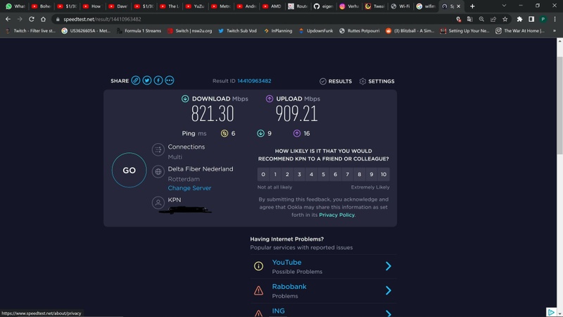

EDIT: Oh ja, een testje wat ik tijdje geleden al eens gedraaid heb, ter info:
Afbeeldingslocatie: https://tweakers.net/i/7-N8r4ocoQaPcf_ILjXK9sEsK8M=/800x/filters:strip_icc():strip_exif()/f/image/9qAFqpNMKpsdj9j8FomsKlm6.jpg?f=fotoalbum_large

MrMarcie schreef op zaterdag 20 mei 2023 @ 11:51:
Lastig te zeggen als je helemaal niets vertelt over hoe je het geconfigureerd hebt. Post eens een het stukje uit je configuratie dat over WiFi gaat:
/interface/wifiwave2/export
Zit je printer op 2.4 GHz of 5 GHz? Veel printers ondersteunen enkel 2.4 GHz, dan is het de moeite waard om het minst belabberde kanaal uit 1/6/11 te kiezen. Zo heel super hoeft de verbinding uiteindelijk ook niet te zijn voor een printer - maakt weinig uit of een printje er binnen 10 of 13 seconden uitrolt. In die zin kan ik de foutmelding niet echt plaatsen. Je zou in ieder geval ook eens in Winbox kunnen kijken of je printer wel connected is, op welke band dat is en/of wat de RSSI is.
Het screenshot van je telefoon zegt niet zoveel, dat is enkel een weergave van de ontvangststerkte. En dat is (hopelijk) 5 GHz, mogelijk anders dan de printer.
Algemeen: stop je MikroTik niet weg in een meterkast, maar zet 'm daar waar je WiFi het meest gebruikt.
EDIT: die benchmarks lijken me in ieder geval prima voor 5 GHz.

Nog een test met die telefoon gedaan:
1: op de werkkamer
2: bijna naast de router
3: op de gang nog geen 2 meter van de router wel met muren ertussen.
Ik vind raar dat 1 en 3 zoveel verschillen. Want bij 1 ( test 3 in de afbeelding, die loopt andersom ;) ) zit ik weliswaar aantal meters verder weg, maar niet met meer blokkades (zover ik kan inschatten).
Afbeeldingslocatie: https://tweakers.net/i/DsIi3fqh_Ipf6mWydD3bm-ihlyU=/full-fit-in/4920x3264/filters:max_bytes(3145728):no_upscale():strip_icc():fill(white):strip_exif()/f/image/dLGIwH8qr9MwlEdw7ZIe7aB8.jpg?f=user_large
