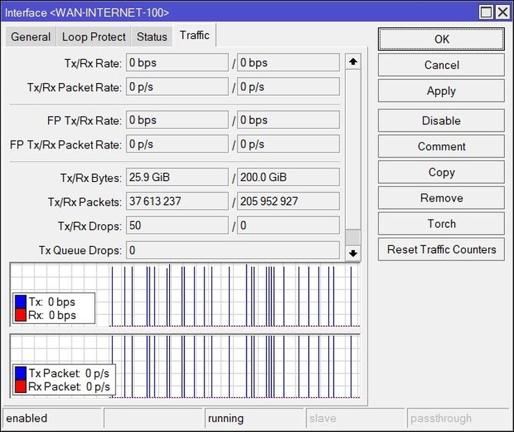

Net een 20km 1310/1490nm (ipv 1310/1550nm) bidi in de rb5009upr gedaan - doet het nog steeds niet. Erg vreemd (wel Tx, geen Rx).
De 1310/1490 doet het wel in de to-link media converter

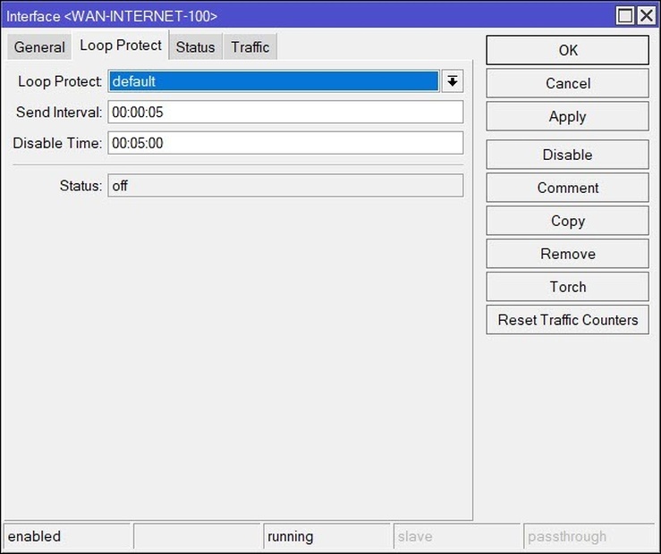

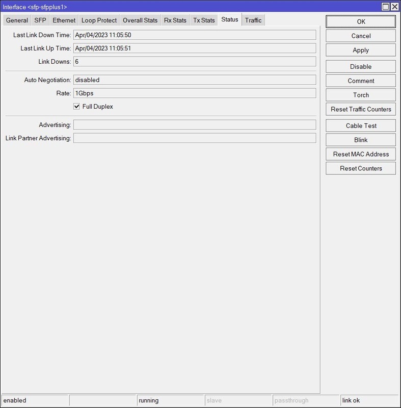

Je hebt de speed & duplex wel vastgezet? Optische SFPs werken niet met autonegotiation in een SFP+ cage.
Been there, done that.
[ Voor 11% gewijzigd door mbovenka op 03-04-2023 20:40 ]
  • Pasc66
  • Laatst online: 25-08 23:29
Jazeker - speed op 1GBps gezet en duplex ook aangevinkt. Getest met zowel tx/rx flow contral aan en uit.
zou het misschien aan dit specifieke model kunnen liggen? Ik heb de RB5009UPr+S+IN
Hieronder de screenshots van de configuraties en stats

Welke revisie firmware draait er? Bij mij werkte de SFP poort ook niet meer met de laatste normale release. Ik zit nu tijdelijk op een RC versie waarin dit gerepareerd is.
