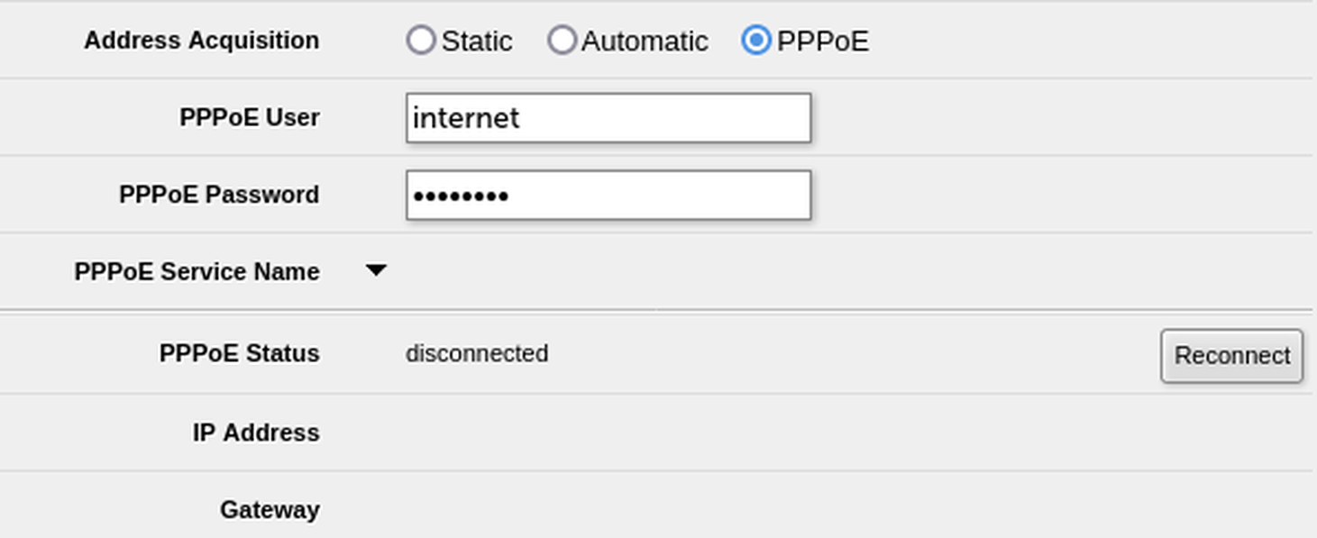

Ik heb die ax3 aangeschaft omdat mijn oude router het allemaal niet meer aankon. Ik wist dat die MikroTik een leercurve heeft maar dacht dat het instellen van internet/vlan6 wel makkelijk zou zijn. Dat lukt me dus niet via de GUI. Daar werk ik voor nu het lieftse in. Iemand een idee hoe ik dat opzet.
En de vraag aan @mukky , kan ik dat eerste stukje van jouw zo inschieten of loop ik dan tegen andere issues op?
Mijn trip | Van Nederland naar Japan op mijn CFMoto 450MT
  • mukky
  • Laatst online: 07-09 12:52
MrMarcie schreef op vrijdag 13 januari 2023 @ 17:53:
Je kunt het zo inschieten en ik heb alles via de GUI gedaan dus dat kan wel. Maak eerst de VLAN aan op je ethernet interface, dan de PPPoE interface daarop.
Let erop dat als je het DHCP address instelt dat je ook EUI-64 aanvinkt, anders werkt deze config niet meer onder 7.7
  • MrMarcie
  • Laatst online: 09-09 00:28
MrMarcie
CFMoto 450MT
mukky schreef op vrijdag 13 januari 2023 @ 18:26:
Kijk, dat zijn handige tips, en met het lezen van je script was ik er zo uit. Super, dank je wel. Heb het met de GUI gedaan. Nu werkt alles. Nu begint het grote avontuur met instellen etc.
1 Raar dingetje zie ik al, zie plaatje. Heb toch echt connectie en het werkt. Of is dat logisch?

MrMarcie schreef op vrijdag 13 januari 2023 @ 19:27:
Dat is logisch. Je kijkt naar Quickset, dat is een interface die enkel bedoeld is om éénmalig hele simpele configuraties in te stellen.
Als je dat niet gebruikt hebt dan heeft alles dat je daar ziet ook geen waarde. Omdat jij je PPPoE interface via de 'reguliere' weg hebt aangemaakt zie je hem daar niet terug. Die interface kun je nu verder ook niet meer gebruiken voor confiuratie.
Je kunt rechtsboven klikken op WebFig, dan krijg je de reguliere interface te zien. Als je dan ook nog eens links op PPP klikt zie je daar je PPPoE interface terug met een R van Running ervoor. Download bij voorkeur Winbox, dat werkt nog makkelijker dan de webinterface.

Thralas schreef op vrijdag 13 januari 2023 @ 20:42:
Duidelijk.

Hallo iedereen,
Ik heb vandaag mijn mikrotik rb5009 binnen gekregen. Ik probeer nu mijn mikrotik te verbinden met het internet (Mijn isp is Delta). Ik gebruik vlan 100 op de sfp+ poort maar wanneer ik dhcp opvraag via dit vlan krijg ik geen ip. Ik zie verder ook dat er compleet geen binnenkomende (RX) pakketjes over de sfp module komen. Zou iemand mij op weg kunnen helpen? Hieronder nog mijn configuratie mocht dat handig zijn:

  • Luckyluca
  • Registratie: Oktober 2020
  • Laatst online: 29-08 13:50
Luckyluca schreef op dinsdag 24 januari 2023 @ 17:54:

Hallo iedereen,
Ik wou nog even snel een update geven over het probleem waar dit bericht over gaat mochten hier nog meer mensen last van hebben. Na wat rondzoeken heb ik op het mikrotik forum een topic gevonden met hetzelfde probleem als dat ik ervaar. Hieruit bleek uiteindelijk dat de RB5009 nog niet heel lekker om gaat met sfp modulles. Dit is een software probleem maar hier is nog geen oplossing voor uitgebracht. Dit probleem vind zich alleen bij sommige sfp modulles plaats en kan eenvoudig worden opgelost door een media converter te gebruiken om je glaskabel om te laten lopen naar een utp kabel en dan één van je rj45 poorten als WAN poort te gebruiken tot er een oplossing is voor dit probleem. Hoopelijk komt er snel een update uit die dit oplost. En nog bedankt voor iedereen in dit forum die met mij mee heeft gedacht over wat het probleem kon zijn.
  • ShadowBumble
  • Laatst online: 10-09 10:39
ShadowBumble
Professioneel Prutser
Zo gisterenavond, de hele config ingeladen en nagenoeg geen errors, paar kleine dingen zoals dat
# DHCP servers
/ip dhcp-server
add address-pool=IPTV-dhcp disabled=no interface=lan-iptv lease-time=4h options=option60-vendorclass,option28-broadcast name=iptv
Het meegeven van de opties in de dhcp server werkt dus klaarblijkelijk niet en de PPPoE client moest iets anders namelijk zonder profile.
/interface pppoe-client
add add-default-route=yes allow=pap disabled=no interface=wan-vlan6-Internet keepalive-timeout=20 max-mru=1500 max-mtu=1500 name=pppoe-client profile=kpn-ipv4 user=internet
Gelukkig hoeft de firewall op dit moment niet heel ingewikkeld dus (eigenlijk de enige eis is isolatie vlan guest/iptv naar internet/iptv) en zorgen dat het WAN interface er een beetje fatsoenlijk bijzit, dus dat is iets voor later vanmiddag :+
