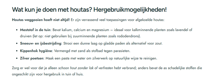

@Koldur ik gooi het in mijn tuin (dus snap even niet waarom je het niet bij GFT zou mogen gooien).
Ik heb even een google gedaan maar ik vind eigenlijk alleen maar dat je het nuttig kunt inzetten :
Op deze pagina staat
/f/image/Fvx8aY6mK1nfvs6F2yFF4wSI.png?f=fotoalbum_large)
Hier een andere site die het als meststof benoemd.
Kortom als je het als meststof kunt gebruiken kan het ook gewoon bij GFT lijkt mij. (maargoed kan het mis hebben)

@Koldur @cyclone As kan in de tuin maar je kunt het er niet zomaar in gooien want daar kun je behoorlijk wat schade mee doen. As bevat calcium, kalium en magnesium. Een teveel daarvan doodt het bodemleven. Dit is ook direct de reden waarom het niet in de GFT bak (of in de compostbak) mag want het stop effectief het composteringsproces. Je moet dus goed opletten wanneer en bij welke planten.
Gras: in de winter zo nu en dan een beetje. Voorjaar en zomer kun je flink strooien.
Stuiken en bomen met eetbare vruchten/bessen zoals bramen, frambozen, kersen, druiven, aalbessen, bosbessen: einde lente, begin zomer kun je er flink mee bemesten. Zorgen voor meer en grotere vruchten.
Hoe dan ook nooit zomaar bij een plant gooien. Bepaalde planten kunnen er echt dood van gaan en als het daar eenmaal in de bodem zit gaat dezelfde plant daar ook niet meer groeien. Dus altijd even zoeken op plant+NPK verhouding of plant+bemesting.
Zelf sparen wij de as op als meststof voor de moestuin. Al moet ik zeggen dat de hoeveelheid as die de pelletkachel produceert erg tegenvalt. Met de houtkachel was dat altijd veel meer.
Ja, ik had daar inderdaad al wat over gelezen, maar GFT dus absoluut niet. Gooien we het wel bij het restafval. Houden wel wat voor het kleine moestuintje wat we hebben, maar passen er mee op. Ook de appelboom zal er wel bij varen gok ik
Sparen het op, kijken na aankomende zomer wel wat er overblijft.
