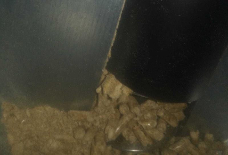

Hier inmiddels in het bezit van een nieuwe pelletkachel met continu-vijzel, geluid is naar verwachting afgenomen tov een aan/uit vijzel motor. Nu doet zich het probleem voor dat de kachel voortdurend in storing valt wegens vastlopen vijzel......
Volgens de kachel fabrikant komt dit door de toegepaste pellets, ik gebruik Badger pellets, hier zou teveel zaagsel in zitten en/of de pellets zijn te hard.......
Vandaag na de zoveelste storing de bunker leeggeschept, bijgaande foto van het resultaat.
Afbeeldingslocatie: https://tweakers.net/i/szJGuFmV_LzO0dHG78o3oXkUUrQ=/800x/filters:strip_icc():strip_exif()/f/image/fJHjYWhG0XLsEGs035wV8jlN.jpg?f=fotoalbum_large
Het lijkt mij een standaard onderdeel wat in veel kachels toegepast wordt, zijn er meer mensen die hier last van hebben ?
edit: wat mss niet helemaal duidelijk uit de foto blijkt is dat links in de hoek waar de pellets in de koker verdwijnen een 'prop' pellets muurvast zit tussen de vijzel en de koker.

  • Racer89
Ik ben toen een keer voor een storing terug geweest, werd gezegd dat de pellets te lang zouden zijn en dat hij hierdoor in storing viel. Probleem had toen met een temperatuur sensor te maken.
Als het goed is moet hij de pellets gewoon kapot breken, tenminste dat hoor ik soms wel eens. Wat ik vaker doe als de voorraadbak bijna leeg is, even het zaagsel eruit zuigen.

BuysB schreef op zaterdag 30 december 2023 @ 10:00:
Het volgende komt bij mij naar boven borrelen:
- aan/uit vijzel motor komt direct tot vol koppel en vermorzelt alles.
- langzaam/ modulerend vijzelen er wordt niet meer het hoge koppel bereikt wegens het lage toerental.
Is dit dan niet een constructie fout? verkeerde motor/ verkeerde frequentie regelaar door de fabrikant gekozen?

Wat ik bij mn vorige kachel met aan/uit vijzel kon zien is dat het motortje kon bewegen en tegen aan rubber aanslag kwam, als ie uit ging zakte het motortje weer terug door de zwaartekracht, die kan dus eigenlijk niet vastlopen.
De huidige motor is een Mellor T3 met 1rpm en heeft bij opgave een kracht van 28nm ik ga er vanuit dat deze goed geselecteerd is.
Nu kan ik de kachel vlg de fabrikant op aan/uit zetten ipv continu, dat ga ik denk ik maar proberen en kijken of ik daarmee de pallet pellets kan opstoken en wellicht volgend jaar andere pelllets kopen, ben benieuwd welke de fabrikant adviseert.

Hier hetzelfde probleem gehad (mcz kachel). Die had initieel ook een continu draaide motor, die ging kapot en is in garantie vervangen. Toen is ook de software geupdate en draaide de motor aan/uit. Inderdaad meer geluid maar nooit meer die problemen gehad. Aan/uit geeft meer kracht was het verhaal als ik me goed herinner.
Dat zaagsel moet je trouwens met met regelmaat wegzuigen. Hier perste zich dat langs de afsluitrubber onderin de vijzel en kwam het op de motor zelf. Die daardoor weer moeilijker ging draaien en moest wederom vervangen worden.

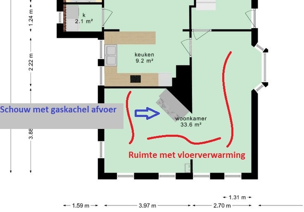

Kan een pelletkachel geplaats worden in een ruimte waar ook vloerverwarming aanwezig is? Of is dat niet verstandig?
Wij hebben een hybride warmtepomp en zodra die draait zakt de watertemperatuur van de vloerverwarming in de huiskamer te ver om de ruimte goed op temperatuur te krijgen. Aangezien er in de huiskamer nog een oude schouw staat waar ooit een gaskachel (met 110mm flexibele afvoer) stond. Leek het ons logisch om hier wellicht een pelletkachel te plaatsen en deze aan de oude "gaskachel afvoer" te hangen.
Mijn theorie zou zijn:
- Door een pelletkachel wordt de vloerverwarming ook verwarmd. De pomp pompt natuurlijk het warme water rond in de kamer. Dus een lichte pelletkachel zou dan al voldoende zijn.
- Mogelijk heeft zelfs de rest van het huis er een beetje profijt van doordat de retourwater temp dan ook toeneemt. Of is dat verwaarloosbaar?
Maar een andere theorie kan zijn dat de vloer en dus vloerverwarming te warm wordt door de pelletkachel. En mogelijk schade ontstaat. Of dat zodra de CV ketel aanspringt, het rendement instort. Ik begreep dat de retourtemp. namelijk zo koud/laag mogelijk moet zijn.
Afbeeldingslocatie: https://tweakers.net/i/Ljms8XSlzGpfVjn6mjne9wTYBVA=/full-fit-in/4920x3264/filters:max_bytes(3145728):no_upscale():strip_icc():fill(white):strip_exif()/f/image/7ml8nOuTFWHTqX3lfQyLPCj3.jpg?f=user_large
Details ruimte:
  • Woning 1940
  • 33.6 vierkante meter, plafonds zijn 2.85m hoog
  • +-50cm schuimbeton vloer isolatie
  • enkelsteens zonder spouw. Zijn bezig om hier PIR isolatie voorzetwanden voor te plaatsen van 9cm dik. Bijna afgerond.
  • verdiepingsvloer is hout zonder isolatie
  • Glas is HR++
Iemand advies wat handig is?
[ Voor 10% gewijzigd door Fidelity op 31-12-2023 12:09 ]

Ik denk dat je het probleem moet aanpakken en niet aan symptoombestrijding doen.
Bij een hybride opstelling zou je altijd de boel warm moeten kunnen houden, dus mogelijk is er in de installatie wat fout ingesteld. Of je hebt te veel warmteverlies en tekort (afgifte )vermogen van je cv
Verder kan een pallet kachel prima bij de vloerverwarming. Maar als je thermostaat in de woonkamer hangt en je geen zone aansturing hebt gaat de cv uit op het moment dat de pelletkachel de woonkamer boven de ingestelde temperatuur op de thermostaat krijgt. De rest van het huis heeft dan geen verwarming meer.
De pallet kachel die via de vloerverwarming de rest van het huis verwarmt geloof ik niet zo in. Dan moet je een pelletkachel met cv aansluiting nemen.

Wil je een losse pelletkachel plaatsen die gewoon de lucht verwarmd? (Dat kan zondermeer naast vloerverwarming, als bijverwarming. Neem dan wel een met lage capaciteit en regel hem evt nog lager in).
Of wil je er een met CV aansluiting, zodat hij ook de vloerverwarming opwarmt?
In dat laatste geval, gecombineerd een warmtepomp, zou je een mengvat moeten plaatsen, omdat de temperatuur van een pelletkachel met CV uitvoer veel te hoog is.
Het water moet dus gemengd worden met koud water naar de juiste temperatuur voor je buffervat van de warmtepomp.
Er komt dus best wat bij kijken, maar het kan zeker. En als je pelletkachel draait, bespaar je dan ook op stroomkosten, wat de extra kosten op de lange duur wellicht compenseert. Maar dat hangt af van hoe makkelijk je leidingen kunt leggen tussen de cv ruimte en je kachel.
Toch zou ik het zelf simpel houden, en gewoon een losse pelletkachel plaatsen zonder poespas. Gewoon om wat sneller en makkelijker de ruimte op te warmen.
(Maar wellicht is je verwarming gewoon slecht afgesteld en is zelfs dat niet nodig).
Zelf heb ik die combi ook, en het is vooral handig omdat vloerverwarming met een warmtepomp heel traag is. Je kunt eigenlijk de temp niet laten zakken, s nachts of als je overdag weg bent. Want het duurt uren voor het weer op temperatuur is.
De vloerverwarming moet dus altijd aanstaan.
Maar met een losse pelletkachel staat bij mij de vloerverwarming op een lage stand. En als ik stil zit in huis, stook ik even wat pellets bij.

Probleem eindelijk opgelost.
Nadat de kachel ook in aan/uit modus moeite had om de pellets te transporteren heb ik de boel maar uit elkaar gehaald en de vijzel eruit gehad. Eigenlijk geen duidelijke oorzaak kunnen vinden maar de kachel liep na in elkaar zetten weer als een zonnetje, zelfs in continu modus......tot de volgende dag, weer vijzel storing.
Na overleg met de leverancier stuurden zij een nieuwe vijzel, met de mededeling dat hiervan één pennetje aan de bovenzijde (de onderste) was verwijdert.
Afbeeldingslocatie: https://tweakers.net/i/q0pD_PhOIVPTV4y2EJ2aS5R0BC0=/800x/filters:strip_icc():strip_exif()/f/image/Nz1uLpG7nmpizC34ia42hdcL.jpg?f=fotoalbum_large
Afbeeldingslocatie: https://tweakers.net/i/qxoUKcU0SHKDRD12yKV0YAaQlY0=/x800/filters:strip_icc():strip_exif()/f/image/UE7GVDNqsRwza7JyGbWnhGEP.jpg?f=fotoalbum_large
Afbeeldingslocatie: https://tweakers.net/i/e0ISi5VFYp0SYy6Icma1_qQwuUQ=/800x/filters:strip_icc():strip_exif()/f/image/oHPTGHK6XWHALxC8MNF3OUaP.jpg?f=fotoalbum_large
Het onderste pennetje zorgde dus voor vastlopen van de vijzel !

Vraagje over aansluiting:
In onze woning uit de jaren '40 zit een schouw waar vermoedelijk ver ver geleden een open haard heeft gezeten. Toen wij hier kwamen wonen zat er een gaskachel aan gekoppeld met een 100mm flexibele buis. Deze lijkt (zonder het dak op te zijn gegaan) helemaal omhoog te lopen tot de kap op het dak. Zie foto:
Afbeeldingslocatie: https://tweakers.net/i/ygRPOYHkqh08R52WumgJQer8jW4=/800x/filters:strip_icc():strip_exif()/f/image/HNiy2Mk706pR5vPSnsIIrjTv.jpg?f=fotoalbum_large
De schoorsteen zit ongeveer op het midden van het huis op het dak. Maar de schouw zelf zit in de huiskamer. Ik vermoed hemelsbreed zo'n 2 ~ 4 meter verschil t.o.v. het midden van het huis. Oftewel, de schoorsteen die door het huis loopt, loopt schuin omhoog en niet loodrecht omhoog.
Geen idee wat het materiaal van de voormalige afvoer van de gaskachel verder is. Aluminium of RVS. Maar ik begreep dat voor de aansluiting van een pelletkachel sowieso beter een dubbelwandige 80mm RVS buis (buitendiameter 87mm) kan worden gebruikt.
Wat is nu verstandig?
- Moet ik het dak op en vanaf daar een 80mm flex buis laten zakken door de bestaande 100mm buis. Of geeft dit problemen met trek oid?
- Zo ja, hoe zet ik zo'n buis vast op het dak? Ik zie een regenkap op bovenstaande foto uitsteken. Is dat voldoende. Of moet ik ook een aparte dakbevestigingsbeugel kopen, zoiets?
- Ik mag niet een 80mm naar 100mm verloopje pakken, die direct op de pelletkachel zetten. En vervolgens de voormalige gaskachel afvoer van 100mm blijven gebruiken? Dat scheelt mij een tripje het dak op :)
- Ik lees overal dat de afvoer van een pelletkachel nagenoeg recht moet lopen. Onze schoorsteen loopt dus schuin, zie tekst hierboven. Geeft dat issues?

  • Reloader
  • Laatst online: 01-10 13:31
Fidelity schreef op dinsdag 13 februari 2024 @ 13:13:
waarom zou je geen verloop mogen gebruiken? ik heb vaste buis nagenoeg recht 100m, behalve de laatste 2 meter die is 80mm.
wat betreft de flexibele buis durf ik niet te zeggen, maar volgens mij moet dat gewoon kunnen, 100mm is dan ideaal als de buis langer is dan 4/5 meter.

Ik ben vandaag de kachel, Ravelli Rave80, gaan reinigen:
Na 1 stookseizoen Jasopellets te hebben gebruikt kan ik concluderen dat deze schoon branden. Ik moet wel zeggen dat er een paar parameters aangepast zijn. De pellets zijn gemiddeld iets langer dan bijv Vitaholz of Elite groen, tenminste dat is mijn indruk.
De rookgassen gaan op de laagste stand met ongeveer 120 gr de rookgasafvoer in en 8 meter daarna naar buiten. De luchtsnelheid zie ik tussen 1,60 en 2,00 m/s op het schermpje.
Als het lager is moet ik de sensor ff schoonmaken, dat heb je met 2 honden.
Er zat weinig as in de verborgen kachel delen. De rookgasafvoer had ook weinig aanslag op de wand.
Al met al tevreden.
Ik had 71 zakken en heb nog 4 zakken over van het stookseizoen.

In ons oude huis willen we een nieuwe rookgasafvoer maken voor de Duroflame Carre pelletkachel die ons heel goed bevalt.
Het platte dakdeel boven de ruimte is vervangen door een houten dakplaat met daarop hoogwaardige isolatie en bitumen dakbedekking.
pelletkachel : Duroflame - type Carre - https://www.duroflame.nl/...mbrand-T3-Carre-T3-NL.pdf
Op zich was ik van plan om een dubbelwandige doorvoer te maken zoals deze : https://www.schoorsteenwi...r-plat-dak-bitumen-zwart/
Veel liever zou ik een concentrische dakdoorvoer maken zoals deze : https://heatingworld.nl/c...letkachelafvoer/80-125-mm
Volgens de website van Heating World (die goed beoordeeld wordt) mag dit - ook bijvoorbeeld HeatingWorld, Thermall, BlueSolid, Tirema en Kachelmaterialenshop verkopen soortgelijke oplossingen
Bluesolid spreekt over een gelijkwaardige oplossing voor de regels van het BBL bij een concentrische geveldoorvoer.
De vragen die ik heb zijn :
Eerder las ik dat het niet zou mogen, maar dat kan ik niet terugvinden, iets met regels voor houtkachels. Denken jullie dat het is toegestaan?
Heeft iemand ervaringen met een conecntrische afvoer voor een pelletkachel en hoe bevalt dat?

In het voorjaar hebben we de schoorsteen al laten vegen, met het stookseizoen weer in aantocht de pelletkachel maar eens aan het schoonmaken/onderhouden:
Afbeeldingslocatie: https://tweakers.net/i/QsCQKoAe-u2PxE_eJtZJpEZ1SAM=/800x/filters:strip_icc():strip_exif()/f/image/xnh89Qi8tIYvSG5iaTzjC6PM.jpg?f=fotoalbum_large
Ik heb vandaag in ieder geval geleerd hoe een rookgas ventilator in elkaar steekt :+
Afbeeldingslocatie: https://tweakers.net/i/tpASt4BE3BqtWwPAOoq2YFlOPqI=/full-fit-in/4920x3264/filters:max_bytes(3145728):no_upscale():strip_icc():fill(white):strip_exif()/f/image/MGtBqOmvBRUN1XRaPDge3Ss2.jpg?f=user_large
Afbeeldingslocatie: https://tweakers.net/i/-zSfoVNkoTJhcN6MI8_eFwmbmSA=/full-fit-in/4920x3264/filters:max_bytes(3145728):no_upscale():strip_icc():fill(white):strip_exif()/f/image/hstmMJDq6aBuIH6OS5b17eCx.jpg?f=user_large
Daar zat nog best een dikke laag as op, lagertjes zijn in ieder geval nog top!
Morgen alles nog ff uitzuigen en dan uitblazen met de compressor, vijzeltje smeren, kan ie er weer een seizoen tegenaan (hopelijk).
