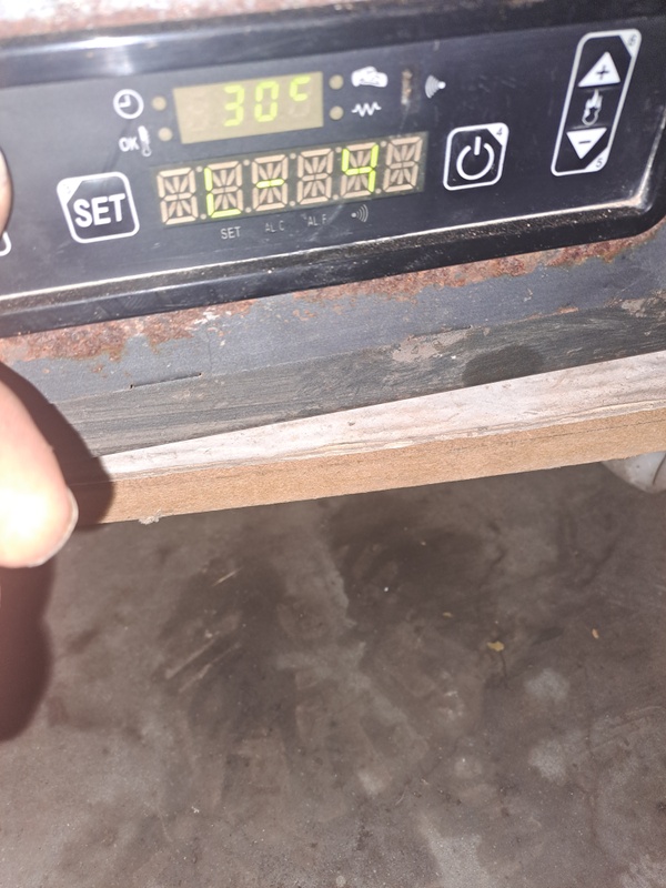

Ik ben in het bezit van een EdilKamin Blade H 18-22.
We krijgen regelmatig na het opstarten binnen 1 a 1 1/2 min de fout H09 Uitschakeling wegens breuk of blokkering van de reductiemotor¨ Na een reset start de kachel meestal weer goed op en er lijkt niets te blokkeren of een reductie motor die het niet meer zou doen. Dit ook door gegeven aan de monteur. De kachel leeg laten branden en het worm wiel goed schoon maken en dit help maar het komt weer terug. Er zou ook een parameter anders ingesteld kunnen worden dan wordt deze fout genegeerd. Deze parameter zou de monteur doorgeven maar nog niets gehoord. Ik ben op zoek naar deze parameter. Weet iemand hier meer van of heeft iemand een goede beschrijving van deze parameters in het service menu?
  • Darkz0rs
  • Laatst online: 30-09 12:02
@Mari Vogels klinkt alsof de encoder van de motor dood aan het gaan is.

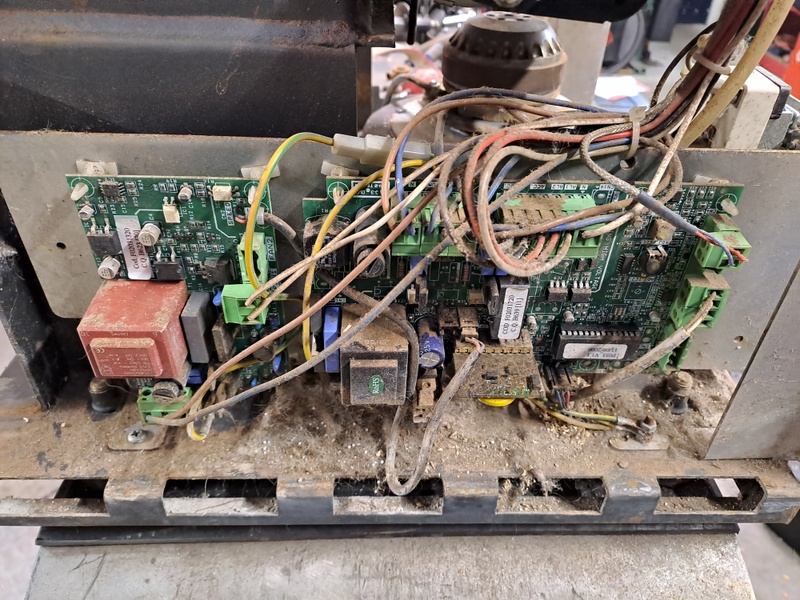

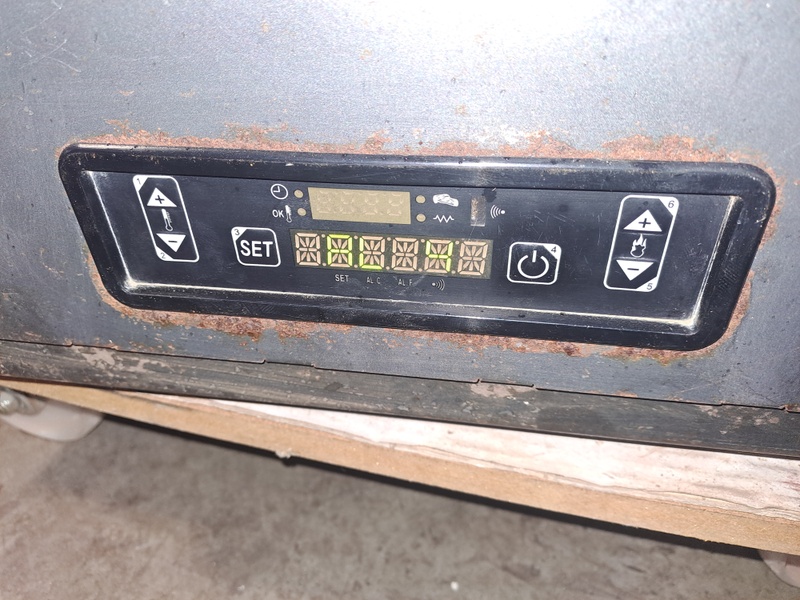

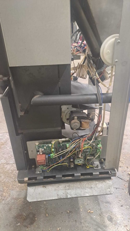

Ik vermoed dat bij mij de printplaat niet meer goed werkt.
De kachel start en werkt prima maar het schermpje valt uit en start opnieuw op.
De kachel brandt verder prima en heeft er geen last van.
Het is de NordicFire Rave 80.
  • MarcoHoorn
  • Laatst online: 23-09 18:30
Ik kwam erachter dat er draadbreuk was bij het wipscherm, ik heb de draadjes opnieuw blootgestript en in de klem geschroefd. Volgens mij werkt de kachel weer prima.
[ Voor 27% gewijzigd door MarcoHoorn op 25-11-2023 16:04 ]

Misschien dat iemand hier mij kan verder helpen...?
Afbeeldingslocatie: https://tweakers.net/i/AKKauLXf5nef1mQGSUD20dsDsiw=/x800/filters:strip_icc():strip_exif()/f/image/F0NFGxBqnBRoGOy6Eucfzfnx.jpg?f=fotoalbum_large
Afbeeldingslocatie: https://tweakers.net/i/hc2SdTWJvhzUrLR9g5GpR445FDM=/800x/filters:strip_icc():strip_exif()/f/image/gIJYoWhY1xc1eml3uelWXPql.jpg?f=fotoalbum_large
Na de schoonmaak:
Afbeeldingslocatie: https://tweakers.net/i/BVyBP2STxyU8dvxNin3TyqXLBFU=/x800/filters:strip_icc():strip_exif()/f/image/UXrgqeDIaZn8xUKFgMILgwf2.jpg?f=fotoalbum_large
Klein verhaaltje vooraf.. Ik heb bij een ontruiming een pelletkachel van de oudijzerbak gered, deze was zwaar verwaarloosd en vervuild, en stond in storing. Na het demonteren, reinigen, testen en opbouwen is het me toch gelukt om deze deels te laten opstarten, echter komt de kachel niet in zijn 3e opstartfase, hij blijft in 2 hangen.(van de 4 stappen)
Afbeeldingslocatie: https://tweakers.net/i/tKFUJUMYnOhhFLrcCNMKVlEG6dc=/x800/filters:strip_icc():strip_exif()/f/image/TKwb6ZBIcly8zIj2L2njJWlF.jpg?f=fotoalbum_large
Het lukt me wel om naar de 3e stap te komen zoals op de foto hierbovern echter alleen met behulp van een verfbrander, door extern de uitlaat bij te verwarmen,als ik daarmee stop zakt alles weer in.
Het gaat hier om een in NL vrij onbekend merk, ik vind er nl niets over op het web, bij de oosterburen is deze wel bekend(er), maar veel ondersteuning is er niet (meer)
merk Wamsler of Westminster PO55
https://wamsler.eu/wp-con...ienungsanleitung_PO55.pdf
Alles werkt dus, vijzel draait soepel, ventilatoren draaien, gloeier werkt, pellets onbranden, maar de uiteindelijke doorstart blijft uit. :( Het lijkt erop dat de ontbranding niet gemeten word of dat de benodigde temperatuur niet gehaald gaat worden, ik heb geen idee hoe hoog dat moet zijn.
De kachel heeft GEEN temperatuurvoeler voor de omgevings temperatuur, deze zat er niet meer bij/aan. Wel zit daar een aansluiting voor op aan de achterzijde in vorm van een stekkertje zoals aan een adapterje, is deze nodig om te functioneren?
De kachel lijkt italiaans, als ik diverse nummers in google ingeef dan kom ik telkens bij italiaanse werken uit, besturing bijv. cod.c023_9 (micronova)
De hamvraag is hoe ik nu verder kom, ik ben er bijna..maar nog net niet ver genoeg! :+

Herr.Flick schreef op maandag 4 december 2023 @ 14:07:
Mijn kachel (MZC Deco) heeft ook nog een sensor in de aanvoerbuis voor lucht. Op het moment dat deze vervuilt raakt gooit deze ook vrij snel roet in het eten.
Het is een wilde gok, maar toevallig al gekeken of deze ook bij jouw kachel aanwezig is en zoja of deze goed schoon is?

De sensor zit in een blinde buis haaks op de uitlaat, dus er niet in, hij zit zijdelinks met een schroefje vastgekneld, echter zit de sensor muurvast geroest, ik krijg er geen beweging meer in,
Afbeeldingslocatie: https://tweakers.net/i/WjiprIxTnCAbrYvRB12tKoZsfuc=/x800/filters:strip_icc():strip_exif()/f/image/yU32t7lGhvhZgyNHZJUwdBrJ.jpg?f=fotoalbum_large
Aanvoersensor heeft deze niet.
Afbeeldingslocatie: https://tweakers.net/i/N5b3sEZAUf6iHuecbE9efDl9wuI=/800x/filters:strip_icc():strip_exif()/f/image/PoUdrxvgs2yMKrpwx8AyF2nH.jpg?f=fotoalbum_large
het avontuur eindigt uiteindelijk in een AL-4 melding (Keine Zündung/geen ontsteking)
[ Voor 70% gewijzigd door Herr.Flick op 04-12-2023 14:31 ]

Geeft hij de rookgastemperatuur niet weer als je toets 1 (+ links display) ingedrukt houdt ?
  • Herr.Flick
  • Registratie: Februari 2020
  • Laatst online: 17-08 11:27
Afbeeldingslocatie: https://tweakers.net/i/0KwweyApgRHyC1J6pdCvrYOttpg=/x800/filters:strip_icc():strip_exif()/f/image/f8TmSkJnTo9ewuhs6yKF2tMj.jpg?f=fotoalbum_large
Kachel koud, werkplaats 15gr
Ik wist niet dat die functie er op zat.. weer wat geleerd! (y)
