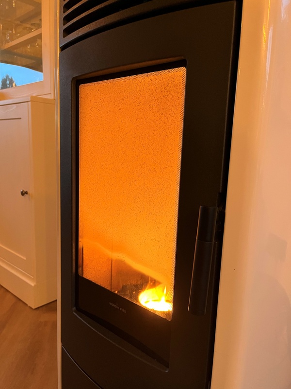

Volg het topic al enige tijd met nieuwsgierigheid en sinds kort zelf ook een pelletkachel geinstalleerd op de benedenverdieping als hoofdverwarming. Initieel was het niet de bedoeling om voor de pelletkachel te gaan omdat we bezig waren met vloerverwarming. Lang verhaal, dat laat ik verder achterwege :-)
De pelletkachel bevalt over het algemeen erg goed en de kamer + keuken is goed warm te houden.
Wij hebben gekozen voor een Nordic Fire Viktor 10. Ik had gehoopt iets meer warmte naar boven te kunnen laten verdwijnen door de deur open te zetten van de gang. Dat lukt nog niet echt, de gang blijft wat kouder. Met deze buitentemperatuur nog ok, maar het is even afwachten hoe dat verder ontwikkeld als het kouder wordt. De bovenverdieping blijft wel goed op temperatuur. Deze hangt nog aan de cv maar deze staat eigelijk niet aan en het blijft zo'n 17 graden overdag.
Ik zit zelf nog echt te stoeien met de timer om het comfort in de buurt te krijgen van een cv installatie.
De kacht draait op laagste stand als de kamer eenmaal op temp is. Zag 2 opties in de settings:
1) uitzetten als temp behaald is en dan inschakelen indien en ondergrens (1 graad lager geloof ik) tov ingestelde temp is bereikt.
2) aanblijven op de laagste stand.
Optie 2 staat nu bij ons aan omdat dit standaard zo stond ingesteld.
De uitdaging in het algemeen is een beetje om te plannen wanneer je hem schoonmaakt met de aszuiger. Als hij aanstaat op de laagste stand, staat hij heel de dag aan en is er dus geen moment om schoon te maken. Je wilt wel dat hij in de ochtend zorgt voor een warme kamer/keuken maar dat betekent dan dat hij 's avonds schoon moet zijn - en dus eerder uitmoet om af te koelen en uit te zuigen.
Een dag overbruggen lukt opzich wel. Hoe doen jullie dit als het hoofdverwarming is? Goede tips?
Viel me overigns op hoe weinig as er in de aslade komt en hoeveel as er naast de brander ligt. Was handiger als dit allemaal in de aslade zou kunnnen vallen ipv dat je die moet uit zuigen met een aszuiger :-)
Ruitje wordt redelijk na 1 dag wel wat donker. Makkelijik schoon te maken met keukenpapier en wat water. Heb er Badger pellets inzitten nu. Misschien een keer wat anders proberen (al zal het ook wel een beetje te maken hebben met dat hij op de laagste stand aanstaat heel de dag).

  • Xilion
  • Laatst online: 26-10 16:11
Xilion schreef op woensdag 3 november 2021 @ 08:36:
Ik heb sinds kort een MCZ Deco in gebruik, welke ik gebruik voor het warmstoken van de onderverdieping. Echter aan het einde van de dag merk ik dat de vlam significant minder is qua grootte en de kachel ook meer moeite heeft om temperatuur vast te houden in de ruimte.
Rond 07:00u heb ik de kachel opgestart, waarbij het ongeveer 17.5 graden was. Vervolgens was het rond 08:30u ongeveer 22.5 graden, welke de kachel heeft vastgehouden tot ongeveer een 21:30. Daarna is de temperatuur wat afgezakt en werd de vlam ook minder.
Bij het schoonmaken vanochtend was de branderbak vervuild, waarbij veel van de gaten onderin verstopt waren met een soort aangekoekte aslaag.
De genoemde temperaturen worden gemeten met een Hue motion sensor, welke hoog bovenop een kast staat (vandaar de wat hogere temperaturen).
Is dit normaal of werkt de kachel met verkeerde instellingen?
Niemand die uit ervaring weet te vertellen of vervuilen van de branderbak op een relatief kort termijn 'normaal' is?
  • Darkz0rs
  • Laatst online: 24-10 18:21
Xilion schreef op woensdag 10 november 2021 @ 11:53:
Dit kan je makkelijk hier terug vinden, zoek even op slakvorming.
  • Xilion
Darkz0rs schreef op woensdag 10 november 2021 @ 12:09:
Bedankt voor je reactie, nu heb ik in ieder geval een naam bij het 'beestje'.
Ik heb even terug gezocht in dit topic en zie slakvorming in relatie gebracht worden met twee zaken:
  1. Het gebruik van hardhout
  2. Instellingen met betrekking tot het schoonblazen
Punt 1 kan ik denk ik uitsluiten aangezien ik gebruik maak van pellets welke uit 100% naaldhout (= zacht hout) bestaan.
Met betrekking tot punt 2 heb ik momenteel de volgende instellingen:
  • Cleaning (low) duur: 10 seconden
  • Cleaning (high) duur: 15 seconden
  • Cleaning interval: 2700 seconden (=45 minuten)
Zou het dan liggen aan een te korte tijd van schoonmaken (10 of 15 seconden) of aan een te grote tijd tussen het schoonmaken (45 minuten)?
  • Slonzo
Slonzo
Taarsidath-an Halsaam
Xilion schreef op woensdag 10 november 2021 @ 12:48:
10 a 15 seconden lijkt me idd erg weinig, dat mag al snel 1 a 2 minuten worden (al is 2min aan de erg ruime kant).
Ik krijg trouwens ook veel meer slak als de kachel lang op lage vermogens brandt, op hogere vermogens amper tot geen. Mogelijks je luchtaanvoer dus ook wat opschroeven.
  • Xilion
Slonzo schreef op woensdag 10 november 2021 @ 13:02:
De 10 en 15 seconden zijn 'standaard'-instellingen waar deze vanaf het begin op staat. Vraag me daarbij wel af of het langer blazen effect heeft of dat er onvoldoende kracht is bij het blazen om deze schoon te maken.
Vandaag heeft de kachel bijvoorbeeld van 07.30 tot 13.30 op stand 4 (van de 5) gewerkt en is er ook slakvorming in de branderbak. Dus het is in ieder geval niet alleen bij de lagere standen.
  • Racer89
Schoonblazen is hier ook maar 10 á 15 seconde. Ik heb alleen dikke aanslag onder in de brander bak bij het gebruik van goedkopere pellets zoals de green power van Cranenbroek. ( donkere kleur pellets in paarse zakken ) Als ik de iets duurder pak die ook lichter van kleur zijn heb ik hier bijna geen last van.
De kachel brand hier hoofdzakelijke op de laagste 2 standen. Zijn de pellets niet vochtig o.i.d. ?
  • Xilion
Racer89 schreef op woensdag 10 november 2021 @ 15:05:
Hmm, daar zeg je wat. Ze liggen momenteel buiten, waarbij er in ieder geval geen regen aan kan komen. Zou dat nog steeds te 'vochtig' zijn?
  • Racer89
@Xilion Ik denk wel dat dit meespeelt. Liggen ze gewoon op de grond ? Ik vermoed dat ze altijd iets van vocht zullen aantrekken. Hier liggen de zakken binnen, aangezien er ook iets van kleine gaatjes in de zakken zitten waar evt. vocht in kan komen.
  • Xilion
Racer89 schreef op woensdag 10 november 2021 @ 15:23:
Ik heb de kachel nog maar net en heb er bij de aankoop toen 10 zakken bij gekregen, deze heb ik op een tafel achterom gelegd (onder een afdak).
  • Racer89
@Xilion Wellicht dat andere Tweakers hier ervaring mee hebben. Ik kan me persoonlijk voorstellen dat het niet handig is nu met deze temperaturen deze zo buiten op te slaan. Op internet zie ik dat ze aparte bakken hiervoor hebben, echter lees ik ook hier en daar weer dat het wel gewoon zou moeten kunnen zoals bv onder een carport. Als ze maar van de grond af zijn. Ben eigenlijk wel benieuwd of het nu wel of niet kan/ handig is.
  • reneeke1970
Racer89 schreef op woensdag 10 november 2021 @ 16:10:
Inderdaad, buiten is 80/90 procent vochtigheid. Word zeik nat dus, als je pech hebt gaan ze uit elkaar vallen

  • Racer89
@odan Kan het ook niet liggen aan welke soort zakken je hebt ? Bijvoorbeeld de greenpower zijn helemaal dicht terwijl Biber, NRW en Olimp pellets van die kleine gaatjes in de zakken hebben. Kan me voorstellen dat deze minder goed hier tegen kunnen.
  • Xilion
Ik had zelf alleen maar stil gestaan bij of de pellets droog liggen qua neerslag. Temperatuur speelt natuurlijk ook een rol, zodra je een koude zak pellets naar binnen haalt en deze in een warme(re) ruimte komt.

Ik heb ook altijd helemaal dichte zakken en liggen buiten onder een afdakje.
En wat meer slakvorming heb ik ook als ik toevoer van lucht verminder, dus als je die eens verhoogt en eens probeert ?

  • Laatst online: 25-08 13:51
Wij hebben recent de Nordic fire sienna 7 laten installeren.
Afbeeldingslocatie: https://tweakers.net/i/JA2V850Uch4aZuHfWp-hwWz8pnU=/800x/filters:strip_icc():strip_exif()/f/image/HsufsGfqp2fBblfDUePJe7v4.jpg?f=fotoalbum_large
Mooie haard die heel strak oogt, echter kom ik niet helemaal weg met de instellingen, wellicht dat iemand hier tips heeft.
Ik gebruik witte pellets voorzien van alle keurmerken, en kan middels 4 verschillende standen de haard instellen. 1: temp. 2: trek/verluchting. 3: intensiteit/kracht. 4: toevoer snelheid pellets.
Pellets zijn van queen energy, vochtgehalte 8%, asgehalte : 0.5%, as smeltpunt > 1200 celsius, 4,8kwh/kg
trek en toevoer pellets kunnen versteld worden binnen het spectrum -9 tot +9
intensiteit kan ingesteld worden van 1 t/m 5, waarbij de installateur vermelde dat onder stand 3 eigenlijk niet gestookt moet worden ivm juiste verbranding.
Het probleem zit hem in het snel vies / zwart worden van het glas en grote hoeveelheden grond as die naar mijn inziens niet volledig verbrand is :
( foto is na 8 uur branden )
Afbeeldingslocatie: https://tweakers.net/i/JCPFSRFcFZNzh58eiisn3ZkVDeQ=/800x/filters:strip_icc():strip_exif()/f/image/7aikizvFU6CqIhqXqEe71Ryl.jpg?f=fotoalbum_large
Gemerkt dat bij een pellettoevoer -5 en trek +5 de vlam sterk en hevig is, er veel rondvliegende vonken zijn die dan weer voor meer grond as zorgen, de ruit blijft langer schoon.
Wanneer ik de trek minder zet wordt de vlam natuurlijk ook rustiger en afhankelijk van de pellet toevoer kleiner of groter. echter zie je na een paar uur branden de ruit al redelijk snel zwart worden.
( op foto 1 al deels zichtbaar, het begint in het midden aan de bovenkant van de ruit )
Iemand een idee wat ik beter zou kunnen doen om zowel de grondas en zwarte ruit te verminderen ?

Patientzero schreef op vrijdag 19 november 2021 @ 10:27:
Ik zou zeggen de hoeveel pellets naar beneden en meer lucht erdoor. Stap voor stap verlagen en kijken wat het effect is.
Je vindt het een probleem dat er... as... onderin je kachel ligt? :?
Ruitje die snel vies wordt is ofwel een pellet van lage kwaliteit, of idd op te weinig vermogen verbranden.
Luchttoevoer omhoog dus.

@Slonzo het gaat me om de kleur van de as, en de hoeveelheid.. dit is na een paar uur stoken.. niet van dagen... lijkt me niet goed, derhalve een probleem.
Ik zie geen enkel probleem, dat is hoe as er bij mij altijd uit ziet...
  • Darkz0rs
@Patientzero er is geen enkele pelletkachel waar bij het raampje echt spik en span blijft. Doorgaans is een witte waas wel ok. Maar na een dag of drie denk ik dat bij iedereen een doekje wel noodzakelijk is.

Inmiddels een paar weken ervaring met de Nordic Fire Victor 10 na mijn eerdere post van 5 november. Heb nu de stand-by functie aangezet waardoor hij niet continue op laag vermogen blijft branden maar uitschakelt. Dit werkt perfect. Tijdens de standby tijd kan ik ook meteen even het as wegzuigen.
Vandaag eens begonnen aan de eerste 30 dagen schoonmaak beurt zoals deze beschreven staat in de handleiding. Liep wel tegen een vreemde stap aan bij het verwijderen van de inspectieplaten. De pakking plakt simpelweg vast aan de kachel waardoor deze scheurt bij het verwijderen. Dit kan niet echt de bedoeling zijn en het ziet er in de handleiding ook niet zo uit. Zal hiervan in melding maken bij de leverancier.
Afbeeldingslocatie: https://tweakers.net/i/WWD3sWdULeeBSEtKoz_gUWQgye0=/800x/filters:strip_icc():strip_exif()/f/image/mDSubWMuGTuIOkIIKJPrWuHZ.jpg?f=fotoalbum_large
Zit zit net zoals @Patientzero te stoeien met het ruitje. Na een dagje branden ziet het er zo uit:
Afbeeldingslocatie: https://tweakers.net/i/58zfPaML51HXzPbMRJXNN1EzSPU=/x800/filters:strip_icc():strip_exif()/f/image/4864DDkvKBBNOgEq6gDqF9tl.jpg?f=fotoalbum_large
Bijsturen met lucht omhoog hielp niet. Ben nu aan het proberen indien ik de rookgasuitlaat iets langzamer zet. Volgende actie is een paar zaken plospan halen oid ipv de Badger pellets die ik nu heb. Eens kijken of dat uitmaakt. Qua functionaliteit maakt het raampje niet echt uit, maar het ziet er niet zo mooi uit :-)

_Marcel_ schreef op zondag 21 november 2021 @ 16:29:
Die pakkingen zijn waardeloos. Ik snap niet dat men deze nog gebruikt. Afhankelijk van de locatie en de te bereiken temperatuur zou je kunnen vragen of ze in Siliconen of glasband alternatieven zijn.
Het ruitje is duidelijk een te hoge beluchting, met te veel brandstof. Je raam schoonhouden is absoluut een hele grote illusie. Een witte waas is doorgaans het best haalbare. Plospan is doorgaans niet de beste pellet. Ik zou het toch bij de volledig witte pellets houden.

Heb nu de snelheid van de rookafzuiger op de laagste stand staan. Dat is -4 aldus de remote. Komende dagen even afwachten.
De handleiding van Nordic Fire geeft aan dat de range -9 t/m +9 is en dat elke stap 3% meer of minder ventilatorsnelheid inhoud. Komt niet overeen met de afstandsbediening… maargoed.

Ik heb tot op heden (na 1 dag) het idee dat reductie can de luchttoevoer juist het tegenovergestelde met zich mee brengt.

Je gaf aan dat het ruitje er zo uitzag door een te hoge beluchting en teveel brandstof.
Brandstof naar beneden bijgesteld en beluchting terug gebracht van stand 0 naar eerst -2 en daarna -4 (max settings om zelf in te stellen via de instellingen op de afstandsbediening).
Resultaat is dat het ruitje sneller vies wordt door de aanpassing van deze setting.

Maar die instelling zijn overal over het volledige spectrum. Je verschuift in procenten bizar veel.
Wat je ziet is dat onvolledige vlokken plakken tegen een geroet raam. Roet betekend teveel brandstof of te weinig lucht. De stappen per stand moet je per kleine wijziging doen. Je kan niet zomaar alles omlaag kieperen. Je wilt je lucht stroom zo laag hebben dat de pellets een beetje dansen, maar niet vliegen. Je wilt je pellet toevoer zo hebben dat het makkelijk blijft ontbranden, en de rookgassen heet genoeg zijn en blijven.
Normaal zet je alles op de basiswaarde, en ga je per stand in regelen. Er is bij niemand een zelfde instelling mogelijk. Misschien trekt jouw schouw heel erg waardoor de lucht ernstig omlaag kan.
Misschien is je lucht toevoer weinig zuurstof rijk, waardoor alles meer roet geeft.
Generalistische instellingen als +9 / -9 is doorgaan geen goede oplossing voor een niet goed ingeregeld kachel. Maar wel te gebruiken bij een wisseling van merk of type pellets.
