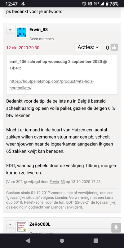

  • ZeRoC00L
reneeke1970 schreef op vrijdag 22 oktober 2021 @ 09:04:
Ik meen dat ze rekenen met 1.8 kg voor één kuub gas.
Dus met twee pallet kom je heel eind.
Jaren geleden voor 200 euro maar inmiddels bijna dubbele helaas per pallet
249,- per pallet, in de zomer in België gehaald,
Dat is het voordeel van pallets, die kun je goedkoop inslaan als je niet de massa volgt…. (Dus in de zomer kopen)
Volg je bankbiljetten

Vorig jaar via een link van hier bij een Belgisch bedrijf besteld met lagere BTW, geleverd via de Nederlandse vestiging.

Erwin_83 schreef op dinsdag 2 november 2021 @ 11:27:
Is geknuffeld hout beter ?
Zij fluistert met het hout in een poging er meer energie in te krijgen :9
Verder hebben ze het volgende op de website staan:
In navolging van de EU richtlijn voor e-commerce moeten we voor leveringen aan particulieren de BTW van het land van levering toepassen en de prijzen inclusief BTW tonen. Aangezien de BTW percentages verschillen van land tot land moeten we het land van levering of afhaling kennen om u de juiste product en prijsgegevens te presenteren.
Geeft mij de indruk dat de constructie die jij omschrijft niet (of niet meer) correct zou zijn.

  • Erwin_83
  • Laatst online: 05:41
Xilion schreef op dinsdag 2 november 2021 @ 11:51:
Zal wel aangepast zijn in de tussentijd.

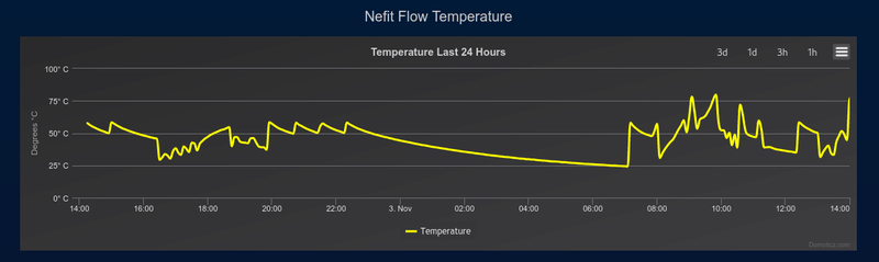

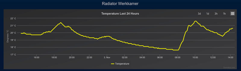

Ik heb sinds kort een MCZ Deco in gebruik, welke ik gebruik voor het warmstoken van de onderverdieping. Echter aan het einde van de dag merk ik dat de vlam significant minder is qua grootte en de kachel ook meer moeite heeft om temperatuur vast te houden in de ruimte.
Rond 07:00u heb ik de kachel opgestart, waarbij het ongeveer 17.5 graden was. Vervolgens was het rond 08:30u ongeveer 22.5 graden, welke de kachel heeft vastgehouden tot ongeveer een 21:30. Daarna is de temperatuur wat afgezakt en werd de vlam ook minder.
Bij het schoonmaken vanochtend was de branderbak vervuild, waarbij veel van de gaten onderin verstopt waren met een soort aangekoekte aslaag.
De genoemde temperaturen worden gemeten met een Hue motion sensor, welke hoog bovenop een kast staat (vandaar de wat hogere temperaturen).
Is dit normaal of werkt de kachel met verkeerde instellingen?

@gub ik heb recent de instellingen van mijn Nefit ketel wat aangepast. Om je een idee te geven, dat apparaat heeft een vermogen van 26kW en hij is opgehangen, afgevuld, ontlucht en klaar. Na een hoop tips dat het beter kon heb ik de uitstroomtemperatuur verlaagd van 80 naar 75 graden. Het vermogen staat nu op minimaal (7kW) en de max pompsnelheid is teruggebracht van 100 naar 35%. De radiatoren worden mooi warm. Het duurt alleen langer voor het comfy is.
Afbeeldingslocatie: https://tweakers.net/i/im2EGa4D7bFBGi3us9rzuRw4eSo=/800x/filters:strip_exif()/f/image/VCXycyW8ixXUIQW2MwTAGvtM.png?f=fotoalbum_large
Dit is de flow temperatuur in de Nefit. Om 8 uur gaat de ketel aan. Aangezien het huis koud is krijgt de ketel eerst een klets koud water naar binnen. Het duurt een uur voordat de uitstroomtemperatuur richting de 80 graden gaat.
Afbeeldingslocatie: https://tweakers.net/i/MpXOAE6b4qWzXJqL5wTFPRXroh4=/800x/filters:strip_exif()/f/image/BuqDjcEdW4bALtf6aAgyvbt5.png?f=fotoalbum_large
Dan de werkkamer. Dit is de sensor van de radiator knop (popp z-wave). Die moet van bijna 18 graden komen, en doet er wel even over. Om 10 uur kreeg ik het toch wel erg warm dus toen bedacht ik me dat ik de CV niet uit had gezet. :)
Gisteren zette ik hem weer aan rond half 5 in de middag. Dat zie je ook mooi in de grafiek terug.
Anyway, ik had een pelletkachel met minimaal 3kW op het oog, dat is de helft van het vermogen wat de installatie nu afgeeft. Ik denk dat je met 1kW wat te laag zit.
