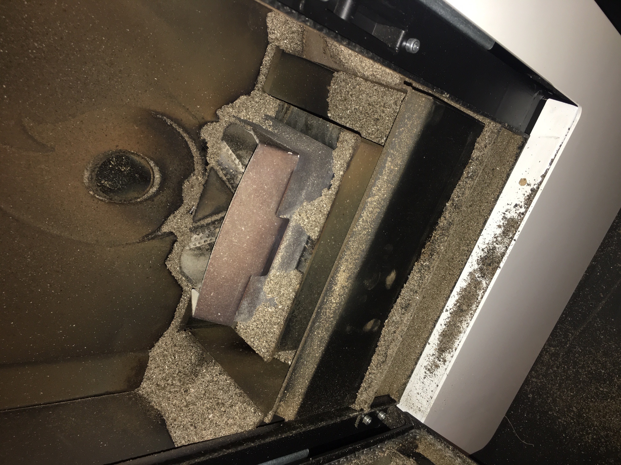

@Darkz0rs ik heb sinds vanavond iets raars. Bij het opstarten wordt laad de kachel erg veel pellets in het branderbakje maar ik krijg geen vuur. Ik zie wel bougie wel gloeien maar er gebeurt niks.
Ik had hem daarvoor al schoongemaakt. Ik heb het al een aantal keer geprobeerd maar krijg geen vuur.
Ik heb het idee dat er veel te veel pellets geladen worden tijdens opstarten of wellicht te weinig zuurstof ?
Edit : Inmiddels brand de kachel weer. Misschien dat stand 1 te weinig is om op te starten en eerst vanuit 2 of hoger moet starten en daarna terugzetten.

  • Koffie
  • Laatst online: 03-11 19:39
Koffie
Koffiebierbrouwer
Braaimeneer
Iemand hier ervaring met fagelfors pellets?
Ik heb de laatste weken/maand grote problemen met de verbranding in mijn kachel. Op dringend advies van de verkoper afgestapt van plospan en de fagelfor geprobeerd. Problemen gingen en hij brand schoner.
Braaikamer - Smoke&BBQ - Huis
  • Darkz0rs
  • Laatst online: 03-11 18:12
@Koffie ik geloof niet in problemen die zomaar komen. Dan is er altijd meer aan de hand. Of plospan moet ze recept veranderd hebben in ene.
  • Koffie
Koffie
Koffiebierbrouwer
Braaimeneer
Darkz0rs schreef op dinsdag 31 december 2019 @ 15:14:
Ik ook niet, maar ik was ten einde raad alle problemen en uiteindelijk de knoop doorgehakt en gezegd "prima, ik koop wat van die zakken dan is het direct de wereld uit of het aan de pellets ligt of niet". En daarna ging hij echt vele malen beter branden.
Gisteren de kachel gereinigd (ruit schoon, binnenkant goed uitgezogen, aslade leeg, branderbak leeg en schoon) en eigenwijs toch weer ff de oude pellets erin, binnen 45 minuten was het ruitje zwart.
Op de 'slechte' pellets heb ik gisteren 1 uur plus vanochtend een uurtje of 3 gestookt - de ruit was 10% dicht en zwart. Daarna die pellets er weer uit, bunker uitgezogen, gevuld met nieuwe pellets, wormwiel door laten draaien en branderbak geleegd.
Vanmiddag de pelletkachel een uurtje aan en de binnenkamer is alweer schoongebrand. Ook het ruitje begint al schoon te branden.

chem schreef op zondag 22 december 2019 @ 21:16:
Ik heb een Cayenne 16C en ik heb 2 vragen; wellicht kan iemand hier wat tips geven.
Ten eerste lijkt er veel as buiten de asbak te zijn; zie de bijgevoegde foto. Is het normaal dat er as buiten de asbak is, vooral onder de deur? Ik maak me zorgen dat het in het interne mechaniek terecht komt.
Ten tweede, wanneer de kachel moduleerd, verwarmt hij de ruimte nog steeds geleidelijk boven de ingestelde temperatuur. Hij heeft gewoon teveel vermogen voor de kamer en de temperatuur loopt te ver op. Heeft iemand hier tips voor?
Als je een bovenverdieping hebt, de deur naar de gang/trap openzetten. Hierdoor komt er koudere lucht van boven de kamer in en warme lucht van je kamer gaat naar boven.
