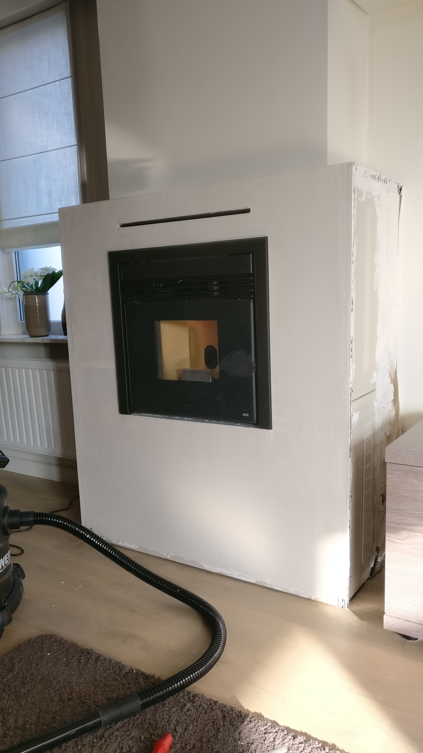

Zo de Rave80 is aangekomen. Heerlijke warmte van een pelletkachel.
Alleen over de thermostaat ben ik niet enthousiast. De thermostaatmeting via het display is niet juist,wat logisch is omdat die meting bovenopzit. De meting via het korte draadje onderaan is ook weer niet juist omdat die net boven de grond achter de kachel tegen de muur zit en dus ook veel kouder aangeeft dan het inwerkelijkheid is.
Er zit op het moederbord nog een aansluiting voor een externe thermostaat.
Hebben jullie ervaring met aansturing via een ext thermostaat? Zoja welke?

Heb je mee info over die aansluiting? Ik gok dat het gewoon 2 pinnen zijn die de kachel een aan commando geven bij verbinden en een uit commando bij verbreken?
Ik zou daar eerst mee spelen, kijken hoe hij erop reageert.
Op een ouderwetse analoge klokthermostaat na, zullen de meeste thermostaten toch 'zuinig' willen stoken en een CV voor relatief korte periode binnen een tijdsbestek laten branden.
Ik meen dat bijvoorbeeld een chronoterm IV een soort algoritme heeft die er voor zorgt dat bij normale verwarming er per blokken van 10 minuten geschakeld word. Prima met een CV maar met een pelletkachel wil je dat niet.
Ik zou eerder kijken naar een arduino / ESP met een relais die je aan die aansluiting hangt en dan van buitenaf (eigen temp sensor of aanroep over wifi) regelen dat het relais geschakeld word.
Ik stuur mijn pelletkachel volledig zelf aan en maak vrijwel geen gebruik van zijn 'thermostaat'. Dit heeft wel als gevolg dat ik extra rules in mijn systeem gebruik. De pelletkachel mag pas uit als deze minstens een uur aan staat. Bij aanzetten van de pelletkachel hetzelfde : deze moet minsten een uur uit staan voor hij weer aan mag.
Uitzetten van de pelletkachel betekend dan:
if mode of thermostaat is not boost and $WoonkamerTemperatuur > ($thermostaat.temperatureSetpoint + $PelletkachelStopMarge) for 10 minutes and pelletkachel-power is turned on for $PelletkachelMinRuntime minutes
$PelletkachelStopMarge staat op 0,6 wanneer ik thuis ben
$PelletkachelMinRuntime staat op 60
$WoonkamerTemperatuur is een waarde afkomstig van een DS18B20 die een resolutie van 10-*bits heeft en dus per 0,25 meet.

Sinds deze week ook een pelletkachel in huis. De oude schouwmantel afgebroken, oude schouw voorzien van een 100mm rvs kanaal (enkelwandig in de schouw, dubbelwandig op zolder en boven het dak)
Afgelopen maandag een MCZ Boxtherm 60 geïnstalleerd. De verbrandingslucht wordt aangezogen van buiten.
Daags nadien ook maar een aszuiger gaan kopen, na wat opzoekwerk uitgekomen bij een Powerplus POWX308.
Nog op de planning: mantel bouwen rond de haard en iets dat er wat leuk uitziet om een kleine voorraad pellets in de woonkamer te zetten.
Afbeeldingslocatie: https://tweakers.net/ext/f/A29g6YpB3T5XzANCERwmE3fZ/medium.jpg Afbeeldingslocatie: https://tweakers.net/ext/f/DHBENN5L7jCdvVLB52VDgRQb/medium.jpg
Meteen ook maar gezocht (en gevonden) naar een service manual voor het model, want er kan een en ander getweakt worden aan het ding. Door de gegevens van de luchtmassameter aan de inlaat te vergelijken met de referentie waardes uit de service manual ben ik er al achter gekomen dat de schouw (te?) goed trekt. Zelfs met de uitlaat ventilator op minimum gaat er nog 160l/min door, terwijl de referentie van 130l/min spreekt. Op maximaal vermogen vermogen zegt de referentie dat de ventilator 1500rpm hoort te draaien en er 150l/min door de inlaat moet gaan. De ventilator draait slechts 1000rmp, maar er gaat wel 230l/min door de inlaat. Verklaart ook meteen waarom het ding vrij hevig brandt. Zou het helpen iets in de inlaat te voorzien wat voor wat smoring kan zorgen? Of gewoon zo laten? Uiteindelijk doet het ding wat het moet doen: lekker warm in huis, zelfs zonder dat de centrale verwarming hoeft aan te gaan.

Rol-Co schreef op maandag 20 februari 2017 @ 05:38:
Ja zo'n kolen kit is ideaal, ik gebruik zo'n ding ook.
Ik doe het zo:
Pelletmand
De mand is ongeveer 50x30x30, past een hele zak in. Zo kan ik dagelijks de kachel bijvullen zonder telkens buiten de zak te moeten halen (kachel heeft een reservoir van iets meer dan een halve zak en we branden op een weekdag/avond maar een kilootje of 3-4) Het wordt verkocht als" houtmand", dus is lekker stevig ook.
Oja, de voorkant van m'n constructie heb ik intussen gepleisterd:
Stoof geplakt
Nu de zijkanten nog en dan alles met glasvlies behangen en schilderen.

Rol-Co schreef op maandag 20 februari 2017 @ 09:18:
Ja kan ook, maar kiepen is makkelijker dan scheppen.
Voor jouw kachel wel, die van mij wordt opgevuld via een lade, dan zijn kleinere scheppen gemakkelijker.
