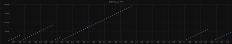

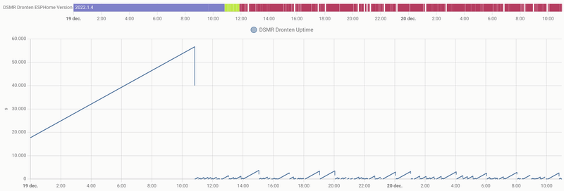

Ik heb gisteren mijn SlimmeLezer geupdate van esphome 2022.1.4 via 2022.9.1 naar 2022.12.1. Maar na de upgrade vanaf 2022.1.4 reboot de ESP om de paar minuten. Daardoor heb ik nu veel gaten in de gerapporteerde data.
De Slimmelezer is gevoed uit de meter, en heeft daarna ook nog een 5V voeding aangesloten omdat ik in het verleden wat drops had. Ik heb nog niet geprobeerd de voeding te vervangen, maar ik denk niet dat dat het is aangezien de reboots begonnen na het updaten (zie grafiek. De versiebalk staat er een beetje scheef boven door het label).
Ervaart iemand dit toevallig ook? Of heeft iemand dit in het verleden meegemaakt en weet een hoek waar ik het probleem in kan zoeken?
Mijn config. Niet heel speciaal, maar misschien ziet iemand iets wat ik niet zie:
1 2 3 4 5 6 7 8 9 10 11 12 13 14 15 16 17 18 19 20 21 22 23 24 25 26 27 28 29 30 31 32 33 34 35 36 37 38 39 40 41 42 43 44 45 46 47 48 49 50 51 52 53 54 55 56 57 58 59 60 61 62 63 64 65 66 67 68 69 70 71 72 73 74 75 76 77 78 79 80 81 82 83 84 85 86 87 88 89 90 91 92 93 94 95 96 97 98 99 100 101 102 103 104 105 106 107 108 109 110 111 112 113 114 115 116 117 118 119 120 121 122 123 124 125 126 127 128 129 130 131 132 133 134 135 136 137 138 139 140 141 142 143 144esphome: name: dsmr-dronten platform: ESP8266 board: d1_mini esp8266_restore_from_flash: true name_add_mac_suffix: false wifi: ssid: !secret dronten_wifi_ssid password: !secret dronten_wifi_password fast_connect: true output_power: 12dB use_address: 172.24.185.32 power_save_mode: none improv_serial: logger: api: password: "xxx" reboot_timeout: 3600s ota: password: "xxx" web_server: port: 80 uart: baud_rate: 115200 rx_pin: D7 rx_buffer_size: 3000 dsmr: sensor: - platform: dsmr energy_delivered_tariff1: name: "DSMR Dronten Inkoop Laagtarief" state_class: "total_increasing" energy_delivered_tariff2: name: "DSMR Dronten Inkoop Hoogtarief" state_class: "total_increasing" energy_returned_tariff1: name: "DSMR Dronten Teruglevering Laagtarief" state_class: "total_increasing" energy_returned_tariff2: name: "DSMR Dronten Teruglevering Hoogtarief" state_class: "total_increasing" power_delivered: name: "DSMR Dronten Huidige Inkoop" accuracy_decimals: 0 unit_of_measurement: "W" filters: - multiply: 1000 power_returned: name: "DSMR Dronten Huidige Teruglevering" accuracy_decimals: 0 unit_of_measurement: "W" filters: - multiply: 1000 electricity_failures: name: "DSMR Dronten Leveringsstoringen" icon: mdi:alert electricity_long_failures: name: "DSMR Dronten Lange Leveringsstoringen" icon: mdi:alert voltage_l1: name: "DSMR Dronten Spanning L1" state_class: "measurement" voltage_l2: name: "DSMR Dronten Spanning L2" state_class: "measurement" voltage_l3: name: "DSMR Dronten Spanning L3" state_class: "measurement" current_l1: name: "DSMR Dronten Stroom L1" current_l2: name: "DSMR Dronten Stroom L2" current_l3: name: "DSMR Dronten Stroom L3" power_delivered_l1: name: "DSMR Dronten Verbruik L1" accuracy_decimals: 0 unit_of_measurement: "W" filters: - multiply: 1000 power_delivered_l2: name: "DSMR Dronten Verbruik L2" accuracy_decimals: 0 unit_of_measurement: "W" filters: - multiply: 1000 power_delivered_l3: name: "DSMR Dronten Verbruik L3" accuracy_decimals: 0 unit_of_measurement: "W" filters: - multiply: 1000 power_returned_l1: name: "DSMR Dronten Teruglevering L1" accuracy_decimals: 0 unit_of_measurement: "W" filters: - multiply: 1000 power_returned_l2: name: "DSMR Dronten Teruglevering L2" accuracy_decimals: 0 unit_of_measurement: "W" filters: - multiply: 1000 power_returned_l3: name: "DSMR Dronten Teruglevering L3" accuracy_decimals: 0 unit_of_measurement: "W" filters: - multiply: 1000 gas_delivered: name: "DSMR Dronten Inkoop Gas" state_class: "total_increasing" - platform: uptime name: "DSMR Dronten Uptime" - platform: wifi_signal name: "DSMR Dronten Wi-Fi Signaal" update_interval: 60s text_sensor: - platform: dsmr identification: name: "DSMR Dronten Identificatie" p1_version: name: "DSMR Dronten P1 Versie" - platform: wifi_info ip_address: name: "DSMR Dronten IP Address" ssid: name: "DSMR Dronten Wi-Fi SSID" bssid: name: "DSMR Dronten Wi-Fi BSSID" - platform: version name: "DSMR Dronten ESPHome Version" hide_timestamp: true
Nee de Slimmelezer is een module gemaakt door een van de mede-Tweakers hier, met een ESP erop. Werkt normaliter perfect. https://www.zuidwijk.com/product/slimmelezer-plus/True schreef op dinsdag 20 december 2022 @ 12:35:
Die dingen draaien toch in een Docker container? Herstart die container of je ESP? Indien het die docker container is, kun je daar logs van uitlezen met wat commando's.
ESPhome logs zeggen niks, dus dat betekent eigenlijk dat het ding crasht. Maar dus geen docker hier, de ESP op de slimmelezer praat rechtstreeks met Homeassistant.

Anyway:jk-5 schreef op dinsdag 20 december 2022 @ 12:50:
https://github.com/esphome/issues/issues/3943
Dit is geen bootloop. Het ding boot perfect en hij werkt ook. Maar hij crasht na 1 tot 10 minuten, waardoor ik dan een gat van 5-10s in mijn data zie.

Gezien het hier vaker over de slimmelezer+ is gegaan van Marcel:
Ik heb mijn slimmelezer+ na wat initieel gepruts waarbij hij niet wilde verbinden met mijn wifi netwerk en steeds in AP mode bleef hangen eindelijk werkend gekregen. Hij draait als ESPHome device in mijn HA (in docker op Pi zero 2 W), en daarmee komt hij mooi het energie dashboard binnen.
Geen noodzaak gezien om ESP-link te flashen zodat ik hem wel kan configureren in de dsmr slimme lezer integration in HA (https://www.home-assistant.io/integrations/dsmr/).
:fill(white):strip_exif()/f/image/iUqCyohSCGGiBsBDhfT6OqzE.png?f=user_large)
:fill(white):strip_exif()/f/image/kUBcX4CusOao6FCzMaV8P6mC.png?f=user_large)
However, na ongeveer 3 dagen draaien, is hij gisterenavond opeens verdwenen. Ik had wel eens eerder gezien dat de sensor data op "Unavailable" stond, toen heb ik de kabel (en dus voeding) uit de p1 gehaald en er weer opnieuw in gedaan => runde weer. Nu krijg ik hem niet zichtbaar. Noch in mijn modem DHCP lijst (en dus ook niet in HA) noch dat hij in AP mode gaat.
Uit mijn logs blijkt dat ie ESPhome versie 2022.11.5 draait. Dat lijkt de laatste versie volgens https://www.zuidwijk.com/product/slimmelezer-plus/
Ik wilde morgen nog even kijken wat er gebeurt als ik hem USB-C voedt, alleen heb geen stopcontact in mijn meterkast dus dat is geen eindoplossing. Vind het wel weird dat hij het 3 dagen gedaan heeft en nu opeens niet meer.
Iemand nog een idee?

Zelf heb ik de P1 reader ethernet variant. Ik gebruik deze ook voor homeassistent en nog iets anders: https://github.com/mcmd1962/p1_slimmelezer. Deze meter is jammer genoeg niet stabiel genoeg. Soms stopt deze een paar keer per week (was toen intensief aan het monitoren, ook via het web). Sinds enkele maanden monitor ik deze alleen nog van buiten en laat het apparaat alleen nog zijn eigen ding doen. Dit maakt het wat beter, maar nog steeds moet het geherstart worden om de zoveel weken. Met de monitoring merk ik dit nu vrijwel direct op.Titus schreef op dinsdag 10 januari 2023 @ 23:46:
Ik heb ook nog externe power gegeven, maar dat maakte niet zoveel uit voor het gedrag.
Nog met mijn naamgenoot hierover gesproken en hij zag het probleem zelf niet en suggereerde om telnetd te gebruiken ipv de tcp-stream. Heb dit nog verder nog niet geprobeerd.

JeroenH schreef op woensdag 11 januari 2023 @ 09:56:
Ik zou het apparaatje met een USB kabel aan je computer koppelen, en via bv https://web.esphome.io/ kijken of hij via de serial out probeert duidelijk te maken wat er mis is.
Aan een USB-C voeding (bijv computer) start hij meteen op en verbindt hij met het netwerk alleen krijg ik uiteraard geen berichten zonder P1 aansluiting). Volgende stap dus met een powerbank aan de P1 gehangen. Dat werkt ook (en dan stuurt hij dus wel berichten door). Laatste stap, powerbank verwijderen en het lijkt erop dat hij aanblijft.mcmd schreef op woensdag 11 januari 2023 @ 09:52:
=> Het opstarten kost te veel vermogen, wat de P1 niet kan leveren => fail?
Dat klinkt best aannemelijk. Veel problemen met ESP32's (vooral als er wifi in het spel is, die veroorzaakt grote stroompieken, waardoor de spanning in kan zakken) liggen aan de voeding.Titus schreef op woensdag 11 januari 2023 @ 13:57:
Mocht bedraad een optie zijn, misschien is dit wat? Kan met PoE gevoed wordenJeroenH schreef op woensdag 11 januari 2023 @ 14:28:
Heeft blijkbaar voldoende aan 100mA voor ESP en LAN-interface.I power the board from the Ethernet connector. What current do I have availabe for additional circuits?
The isolated DCDC that we use provides up to 2W, this means 400mA @ 5V, 100mA are reserved for the battery charge (available if no battery is connected) and 100mA are provided for ESP32, which leaves up to 200mA @ 5V for your additional circuit.

Ik had een zelfgebouwde P1-meter (obv ESP32) draaien, maar mijn code was niet robuust genoeg. Uit gemak heb ik vorige maand de slimmerlezer+ aangeschaft. Die had ik snel aan de gang, maar inderdaad ook na een paar dagen dat hij het niet meer deed.Titus schreef op dinsdag 10 januari 2023 @ 23:46:
Hij hangt bij mij in de meterkast uiteraard en daar hangt ook mn internet router. Die heeft een USB aansluting (voor USB-drives enz) en die gebruik ik nu om de slimmerlezer te voeden. Sindsdien draait het nu een week stabiel. Voeding via P1-aansluiting lijkt dus niet goed te werken.
Yeah, heb hem nu in een grote powerbank hangen, om te zien of dat dan wel stabiel draait. Maar ben juist voor deze gegaan omdat ik geen voedingsmogelijkheden heb in mijn meterkast.kwaazaar schreef op donderdag 12 januari 2023 @ 10:26:

Je zou dan eens moeten kijken naar de uptime van de meter (te zien in de web interface) om te zien of hij echt stabiel is. Ik zie zelf dat de meter regelmatig ook in staat is om een herstart uit te voeren (maar dat lukt niet altijd dus).kwaazaar schreef op donderdag 12 januari 2023 @ 10:26:

Ik denk erover om dan maar een condensator oid aan die slimmelezer / P1 poort te hangen, kijken of ie de gap kan bridgen. Beetje weird dat het zou moeten / niet in het design zit al.Titus schreef op donderdag 12 januari 2023 @ 22:59:
Deze is in ieder geval niet zo stabiel. Heb er nu (vanochtend, laatste lijn dus) een giga powerbank aangehangen om te kijken of hij dan wel stabiel blijft.
Jaren geleden heb ik een P1 logger gemaakt met een Wemos. Logt elke sec. de data op een SD kaartje. Kan ook op mijn telefoon met 1 a 2 sec. vertraging het verbruik aflezen. Handig om met de telefoon in de hand een lamp aan te doen en te ontdekken dat b.v. in de schuur nog een gloeilamp zit.
Heel leuk, maar de laatste jaren gebruik ik eigenlijk alleen maar de data van slimmemeterportaal. Het was een kleine moeite om op de logger een display aan te sluiten en in de gang het verbruik van gas en stroom weer te geven. Maar dat display gebruik ik nog wel min of meer dagelijks.
Het was mij opgevallen dat het elektriciteitsverbruik soms op de 0 blijft plakken. Er brandt dan ook een rood LEDje op de slimme meter (ISKRA AM550). Dit gebeurt als bij grijs weer de opbrengst van de panelen ongeveer het nullast verbruik compenseert. Als ik dan een lamp aan doe, zie ik het verbruik niet toenemen.
Gisteravond gekeken hoe het precies zit. Als mijn totaal verbruik toeneemt naar ong. 3 Watt, blijft de slimme meter op 0 staan. Als het verbruik verder toeneemt, geeft de meter het weer goed aan. Maar het verbruik moet dan weer onder de 2 Watt zakken om weer op de 0 te blijven plakken.
Helaas kan ik hier snachts geen misbruik van maken, want mijn CV ketel verbruikt dan 3,2 Watt en dan heb ik nog wat kleine verbruikers, zodat mijn sluipverbruik 4 Watt is (als de koelkast niet is aangeslagen).
Vraag me af of het plakken rond de 0 een technische beperking is, of dat ze dit expres hebben gedaan om b.v. bij een onbewoond huis de teller niet te laten oplopen bij een kleine afwijking.

@iMars Ik had nog een korte vraag over mijn slimmelezer+. Ik merk dat mijne af en toe uitvalt, waarschijnlijk omdat de DSMR 5.0 toch net niet genoeg voeding levert. Helaas heb ik geen wandcontactdoos in mijn meterkast. Dacht zelf dat het misschien met iets van een condensator de dip net gebuffert zou kunnen worden. Wat denk jij er van? Ik zag dat het een bekender probleem is dat hij niet genoeg voeding krijgt en dan uit valt (en niet meer kan opstarten omdat dat ook te veel kost).
Of zou je in dat geval ESP-link (met DSMR slimme meter integratie) aanraden ipv ESP-home? Ik meen me te herinneren dat die zuiniger zou kunnen zijn?
Nu draait hij op een powerbank, wat ook niet ideaal is.
- WiFi dekking: Als je wifi dekking aan de lage kant is, gaat de ESP12F met meer vermogen uitzenden, meer dan normaal en dat verbruikt meer stroom. De meter levert 250mA en de SlimmeLezer heb ik met een goede dekking op 180~200mA gemeten. Krappe speling wat over blijft.
- WiFi verstoring: Als er iets in je netwerk gewijzigd is door bijvoorbeeld een update, of bij de buren, dan kan er verstoringen ontstaan. Denk aan channel utilization, maar ook storingsbronnen als Zigbee, Magnetrons etc. Dan kan ie zijn verbinding kwijt raken voor een tijdje, totdat ie weer kan verbinden.
- Hoog CPU verbruik: ESPHome is vrij CPU intensief, zeker als je veel overhead in je config hebt. Strip deze code zoveel mogelijk. Mijn default code heeft o.a. decryptie voor Luxemburg onboard, en sensoren die je niet gebruikt (BE/LUX). Hoe kaler de config, des te beter.
- Memory leak ESPHome:Een paar versies terug was er een memory leak bug, weet niet of deze inmiddels is opgelost. Maar dat kan er voor zorgen dat het regelmatig herstart. Je mag aannemen dat na een reboot dat ie automatisch weer verbind. Een reboot duurt ook maar enkele seconde.
- Te weinig stroom: Het kan voorkomen dat de meter net te weinig stroom geeft. DSMR 5 is een specificatie maar helaas geen garanite. Ik heb gehoord dat de antraciete meters van ZIV helemaal een ramp zijn qua parasitair voeden.
Het nadeel van wifi is dat het onzichtbaar is en soms heel lastig te achterhalen wat er precies aan de hand is.
