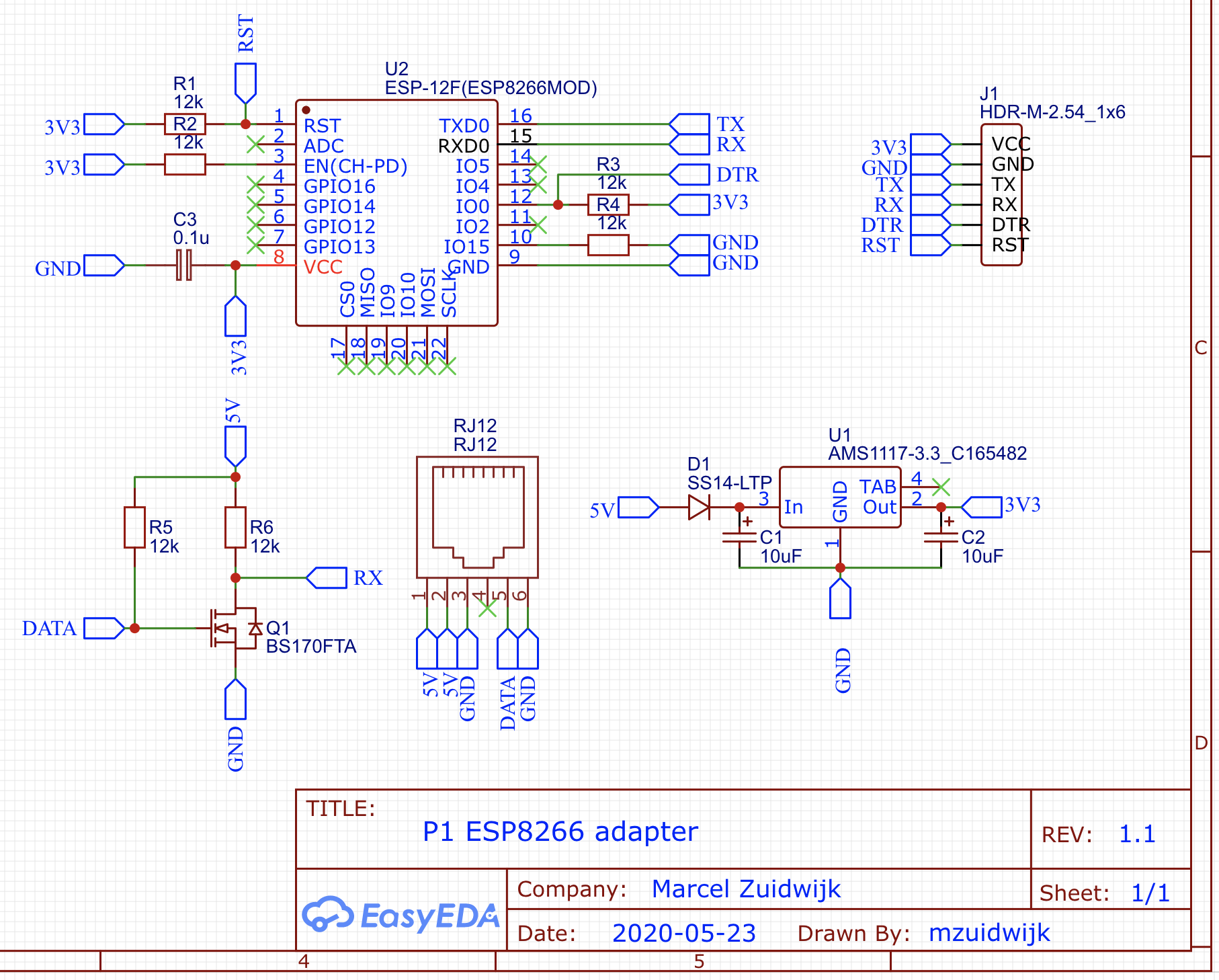

Kan je de schema plaatsen van de BS170? Want ik heb dat in het begin ook veel gebruikt en had destijds een 4k7 weerstand als pull up. Tegenwoordig plaats ik daar gewoon een 10k voor (en gebruik ik geen bs170 meer).

Ja die schema heeft geen pull up aan de data line... En dat werkt in sommige gevallen wel (lees veel verhalen over situaties dat het wel werkt), maar als je kijkt hoe een P1 poort werkt (schema welke ik eerst plaatste) dan zie je dat er in feite altijd een pull up gebruikt moet worden.
Als je kijkt naar de schema die ik gebruikte (met BS170), dan zie je links onderaan de BS170 inverter staan.
De schema die jij laat zien heeft maar 1 weerstand, en dat is in mijn schema R6 ... wat jij nodig hebt is een pull up op de pin 5 van de P1 poort (R5 in mijn schema):
Afbeeldingslocatie: https://www.zuidwijk.com/wp-content/uploads/2020/05/Schermafbeelding-2020-05-23-om-16.48.23.png

iMars schreef op woensdag 19 oktober 2022 @ 16:06:
Oke dankjewel! Zou je misschien, als het niet te veel moeite is, in mijn schema aan kunnen geven waar je dan die weerstand tussen zou plaatsen? Ik heb helaas te weinig verstand hiervan om jouw schema helemaal te vatten :) Afbeeldingslocatie: https://tweakers.net/i/BkLH7J8h0iSMFMVKsBwd6lx-vTk=/full-fit-in/4000x4000/filters:no_upscale():fill(white):strip_exif()/f/image/FUuwJVSjgS4FX6QxKARHwI3z.png?f=user_large
of bij dit schema als dat ook kan:
Afbeeldingslocatie: https://tweakers.net/i/BfJLqjTXzofD4o7y4Cxo6XIMKcM=/800x/filters:strip_exif()/f/image/itW6D2dNPRz6jJtdZ6oG0m54.png?f=fotoalbum_large

arduino_noob schreef op woensdag 19 oktober 2022 @ 16:16:
Oke dankjewel! Zou je misschien, als het niet te veel moeite is, in mijn schema aan kunnen geven waar je dan die weerstand tussen zou plaatsen? Ik heb helaas te weinig verstand hiervan om jouw schema helemaal te vatten :) [Afbeelding]
Tussen de rode (+5v) en gele (data) lijn op de P1 poort in jouw schema (beide schema's).
Je wilt 5 volt op de data lijn zetten, maar niet direct, maar via de 10k weerstand (4k7 moet ook werken en ik denk een 1k ook).
Koop hier mijn P1 reader :)

@arduino_noob je stapelt wel een hoop (onnodige) mogelijke failure modes op elkaar zo
- als je software serial gebruikt, inverteer dan gewoon in software.
- of als je een hardware inverter gebruikt, gebruik dan een hardwarematige seriële poort
- je initieert nu een seriële connectie met default (8N1) instellingen, en gaat zelf de output proberen te bitshiften... Lijkt me stug dat dat gaat werken. Zoek gewoon even de documentatie van je software serial library en stel de parameters goed in.

@arduino_noob Ik mis inderdaad de pull up op de datalijn. En je weet zeker dat je de 5V op pin2 zet van een RJ12? En je gebruikt niet een RJ11?
Wil je de data gewoon op de PC krijgen of later ook wat in de Arduino doen?
Maar wat dan ook is het denk ik verstandig eerst de Arduino te laten voor wat het is. Sluit eerst eens een serial to USB adapter aan. Als je geen losse hebt kan je ook die in de Arduino gebruiken. Druk hiervoor een draadje / jumper tussen de reset en de GND pinnen. Dit zorgt ervoor dat de Arduino niets meer doet. Vervolgend kan je de data uit je inverter circuit (die nu op D8 zit) aansluiten op de Tx pin van de Arduino. Omdat je Arduino nu niets meer doet verbind je hiermee de P1 data deirect met de (RXI) van de USB naar serial. Vervolgens open je op je PC een serial terminal (voor mijn part Arduino serial monitor) op de benodigde baudrate. Je zou dan direct de data moeten kunnen zien.
Nogmaals, de microcontroller op de Arduino Nano/Uno zit dan steeds in reset en doet dus niets. Welk programma erin zit is niet van belang, het is nu net alsof hij er niet is. Je gebruikt dan alleen de USB naar serial chip op je Nano of Uno.
Zelf heb ik altijd slechte ervaring gehad om 115200 baud via software serial (softserial) te doen. Zowel op een Uno/Nano als op een ESP8266. Op mijn P1 meter hangt het dus ook aan de hardware serial interface van een ESP8266 en tijdens debuggen gebruikte ik juist een softserial om data naar een PC te sturen.
