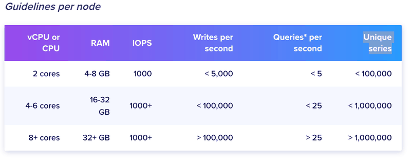

Nog geen 2 jaar verder en influx (influxdb2-bin) wil niet eens meer starten.
Enkel nog Out Of Memory (OOM) meldingen verschijnen er zodra de influx daemon wordt gestart op de Raspberry PI 4 met 2 GB RAM. De 128GB SD-kaart is nog 80% vrij.

Het euvel is dat influx inmiddels minimaal 4GB RAM vereist, en beter nog 8GB voor simpele taken.
Zie enterprise influx docs hardware sizing requirements voor RAM eisen:
/f/image/JRY7CeJdlyHGlJ8qQt93VB5l.png?f=fotoalbum_large)
Wie wil er toch influx op een Raspberry PI installeren

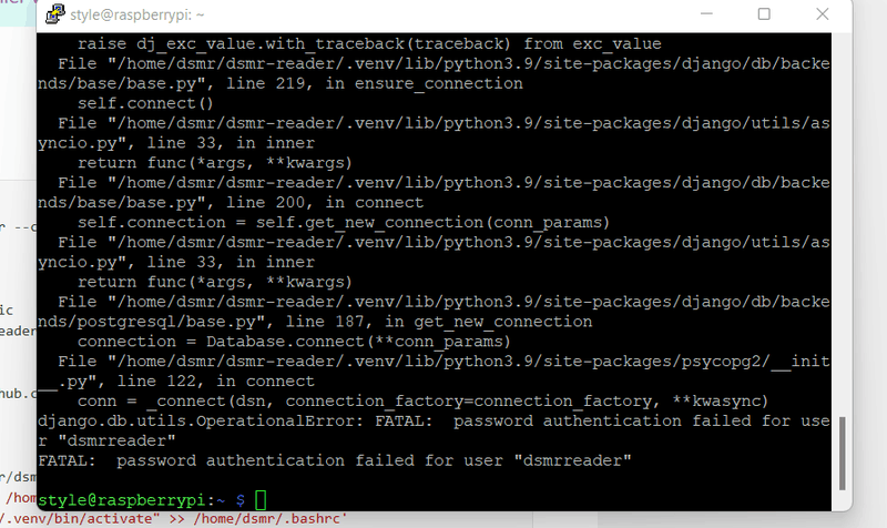

toch weer een poging gedaan om dsmr reader te instaleren . nadat ik de docker versie gewoon niet geinstalleerd krijg .
nu kom ik iets verder en heb nog 2 stappen et gaan om de instalatie te voltooien , alle nnu loop ik weer tegen iets aan wat ik niet begrijp.
/f/image/53Yo9e3ejN3rvlzQFHdLXvKM.png?f=fotoalbum_large)
dit na de volgende stap.
sudo -u dsmr /home/dsmr/dsmr-reader/.venv/bin/python3 /home/dsmr/dsmr-reader/manage.py migrate
daarna moet deze stap maar de eerste stap geeft dus al een melding. .
sudo -u dsmr /home/dsmr/dsmr-reader/.venv/bin/python3 /home/dsmr/dsmr-reader/manage.py collectstatic --noinput
ik vind het sowiso raar want volgens mij staat in het commando nergens een wachtwoord ofzo dus waar haalt die dat wachtwoord vandaan dan
hmm
heb dsrm reader helemaal kunnen instaleren maar als ik naar de website ga krijg ik toch weer errors
Server Error
Sorry, something unexpected happened.
Exception:
ProgrammingError: column dsmr_frontend_frontendsettings.frontend_theme does not exist

heb me rot gezocht is niks te vinden waar ik wat mee kan anders zet ik het hier niet neer . als je geen antwoord heb antwoord dan gewoon niet ik geef aan dat ik een probleem heb en het antwoord zoek .True schreef op zondag 9 april 2023 @ 13:12:
- Maak het leesbaar, via bb-codes: Overzicht van UBB-codes #tag_cmd of Overzicht van UBB-codes #tag_code
- Zoek zelf via Google
- Zoek zelf op de dsmrreader github: https://github.com/dsmrreader/dsmr-reader
- Als je nog steeds geen oplossing hebt: Maak het leesbaar, via bb-codes: Overzicht van UBB-codes #tag_cmd of Overzicht van UBB-codes #tag_code
zelf heb ik en ook andere mensen met vragen niks aan een antwoord als dit. en de github site heb ik ook vragen gesteld maar daar kom ik op het moment ook niet verder dus vandaar dat ik het hier ook neerzet mss is er wel iemand die dat ook gehad heeft of er wel verstand van heeft en het antwoord weet.
[ Voor 12% gewijzigd door style2k op 09-04-2023 13:21 ]
hmm
Misschien is dit dan wat voor je: https://www.homewizard.com/nl/shop/wi-fi-p1-meter/ hoef je niets meer te troubleshooten.style2k schreef op zondag 9 april 2023 @ 13:16:
heb me rot gezocht is niks te vinden waar ik wat mee kan anders zet ik het hier niet neer . als je geen antwoord heb antwoord dan gewoon niet ik geef aan dat ik een probleem heb en het antwoord zoek zelf heb ik en ook andere mensen met vragen niks aan .
Mocht je toch nog wat willen proberen, maar ben je te lui om zelf te Googlen kun je ook nog deze volledig gratis informatie gebruiken welke publiekelijk beschikbaar is: https://streamable.com/o31kp3
De motivatie om een post zoals de jouwe* te lezen, te doorgronden én je te voorzien in tips (want een directe oplossing bieden zorgt er alleen voor dat je zelf niets leert en alleen maar kan vragen en kan invullen wat een ander je voorkauwt.style2k schreef op zondag 9 april 2023 @ 13:16:
* Een onleesbare post met veel tekst die je 1:1 gekopieerd hebt zonder dat je exact beschrijft wat je gedaan hebt en tot welke stap v.d. handleiding (welke handleiding precies? linkje is handig) je gekomen bent (je post daarboven doel ik hierop).
Om nog even te reageren op je edit.style2k schreef op zondag 9 april 2023 @ 13:16:
Nee, je hebt 21 minuten geleden hetzelfde daar gepost, reactie op Github duurt over het algemeen wat langer dus het is soms even wachten op een inhoudelijk antwoord (als die al gegeven kunnen worden zonder verdere vragen over je specifieke probleem).
Als ik dit lees:
Denk ik gelijk, welke versie heeft hij dan gebruikt? Heeft hij dan echt de development versie gepakt, nee vast niet. Oh dan zal het wel v5 zijn, maar dan wel de v5.10.1 release? Of heeft hij nog een oudere versie omdat hij al wat langer problemen aan het troubleshooten is.DSMR-reader version
laatste versie
Wees duidelijk met wat je scenario is.
[ Voor 24% gewijzigd door True op 09-04-2023 13:26 ]
man heeft niks te maken met te lui om te googlen. ik ga hier echt niks neerzetten als ik het niet al zelf heb opgezocht ik kom er gewoon niet uit vandaar . als jij bij elke persoon die iets vraagt gaat zeggen zelf googlen kan je echt beter niks zeggen want daar heeft niemand gewoon wat aan..True schreef op zondag 9 april 2023 @ 13:19:
zo moeilijk is dat niet te begrijpen lijkt me . of je helpt mensen of je helpt niet maar ik ben een beetje klaar met mensen die alleen maar lopen te roepen ja ga zelf maar googlen etc slaat echt als een tang op een varken. en ja ik heb er niet bij gezet dat ik al gegoogled heb omdat ik dat zelf onnodig vind omdat ik van mezelf weet dat ik hier niet zomaar iets ga vragen als ik zelf niet gekeken heb..
en hoezo zou ik niks leren ? als ik weet wat en waar het fout gegaan is weet ik voor de volgende keer waar ik op moet letten.
en ja ik heb het ook op github geplaatst maar nog geen antwoord gehad . dus waarom zou ik het niet ook hier neerzetten aangezien dit topic over dit soort dingen gaat . mss zit hier wel iemand die wel weet wat het probleem is en me gewoon zegt dit en dat is het probleem en zo kun je het oplossen daar is een forum toch voor.
dus ik snap jou niet helemaal als je zegt ja maar dan leer je niks . ik ben er nu om deze zooi werkend te krijgen, en niet om te leren want ben er al weken mee bezig..
heb genoeg gegoogled en gelezen maar daar stond het antwoord niet tussen dus ja dan ga ik het vragen op plekken waar mensen kunnen zitten die het wel zouden kunnen weten he . .
ik neem je verder niks kwalijk maar ik vind wel dat je ook de andere kant van het verhaal moet begrijpen als je iets zegt.
en welke versie ? ik heb de handleiding gevolgd ik neem aan dat die de laatste stabiele versie pakt. daarbij werkt de webserver niet dus ik kan zo 123 niet zien welke versie dat is omdat ik nogmaals geen expert in linux ben over windows kan je me alles vragen maar met linux ben ik niet perse handig.
en dat streamable linkje opzich handig alleen heb ik dat al geprobeerd maar dat werkt dus niet. dit gaat dan ook over de docker versie blijkbaar en ik heb het niet over de docker versie
en ja mss had ik dat ook moeten aangeven maarja niemand is perfect . de docker versie heb ik overigens ook geprobeerd en hoewel ik veel in docker heb is dit niet gelukt
[ Voor 49% gewijzigd door style2k op 09-04-2023 14:01 ]
