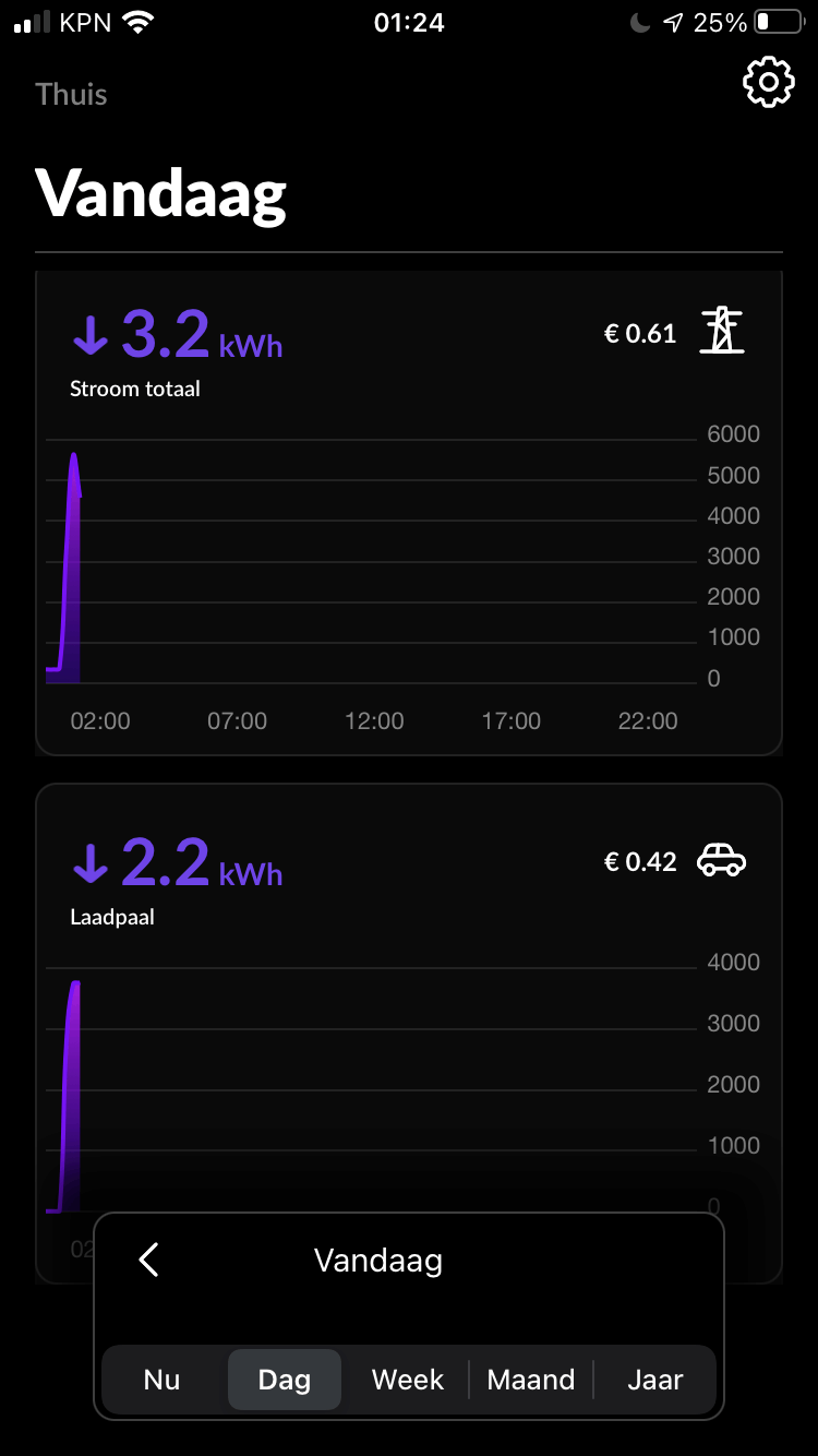

Heb ik het dan gewoon compleet verkeerd begrepen?
Hoe moet ik het eerste plaatje van mij dan begrijpen? Hij haalt namelijk daadwerkelijk de L3- van het totaal af in het overzicht. Of is die 137w dan gewoon daadwerkelijke teruglevering? En zal in mijn situatie alleen balans (rechtstreeks verbruik van panelen door bijvoorbeeld wasmachine) optreden wanneer die apparaten ook op de L3 fase zijn aangesloten?

Saeverix schreef op vrijdag 6 november 2020 @ 18:41:
Wat je ziet is inderdaad de daadwerkelijk teruglevering naar en opname uit het net. Alles wat "binnendoor" gaat ziet de meter niet.
Ik heb een 3 fase omvormer. Vandaag zie ik dan gewoon 0 bij verbruik terwijl er van alles aan staat. Maar omdat mijn omvormer meer dan 2000W geeft zie ik alleen teruglevering.
Jij hebt waarschijnlijk een 1 fase omvormer?
[ Voor 13% gewijzigd door jobr op 06-11-2020 18:48 ]
  • Saeverix
  • Laatst online: 02-11 10:07
jobr schreef op vrijdag 6 november 2020 @ 18:44:
Dat zou best wel eens kunnen dan. Klinkt niet als de mooiste oplossing, aangezien de meeste load bij mij op de eerste twee fases zit... Eens kijken of dat voor niet al te duur is aan te passen.
People who live in glass houses shouldn't throw stones.
  • jobr
  • Laatst online: 26-07-2025
jobr
Saeverix schreef op vrijdag 6 november 2020 @ 18:50:
Dat zal zeker duur zijn want dat betekent een nieuwe omvormer. Is ook niet nodig.
Ik denk dat je omvormer op L3 zit. Als het goed zie je dan altijd alleen terug levering op L3. Klopt dat?
DUs nooit op L1 en L2.
[ Voor 3% gewijzigd door jobr op 06-11-2020 18:54 ]
  • Saeverix
jobr schreef op vrijdag 6 november 2020 @ 18:52:
Ja klopt, alleen op L3. En daar maakt volgens mij alleen de kookplaat gebruik van. Dus de rest wordt gewoon terug op het net gestort. Direct gebruiken is natuurlijk een stuk effectiever, zeker als ze in de toekomst gaan korten op het geld wat je terug krijgt voor terug geleverd stroom.
Dan zou het goedkoopste zijn om de omvormer aan te sluiten op L1 of L2 denk ik?
  • jobr
jobr
Saeverix schreef op vrijdag 6 november 2020 @ 18:58:
Is niet nodig. Uiteindelijk saldeert de meter alle fases. Dus naar de energieleverancier gaat dus of x Watt verbruik of y Watt teruglevering. Dus nooit beide tegelijk zoals jij nu wel ziet.
De energie leverancier ziet dus je afzonderlijke fases niet.
Dus als 1000W opwekt en je de kookplaat aanzet (bijv 1500W) dan zie je op L3 500W verbruik en daardoor zie je dus je eigen verbruik op L3 (-1500W) niet.
Als je inderdaad verder niets op L3 hebt dan wordt in feite wel je eigen verbruik getoond, TOTDAT je de kookplaat aanzet.
Ik hoop dat het zo een beetje duidelijk is.
Kortom: financieel maakt het allemaal niet uit.

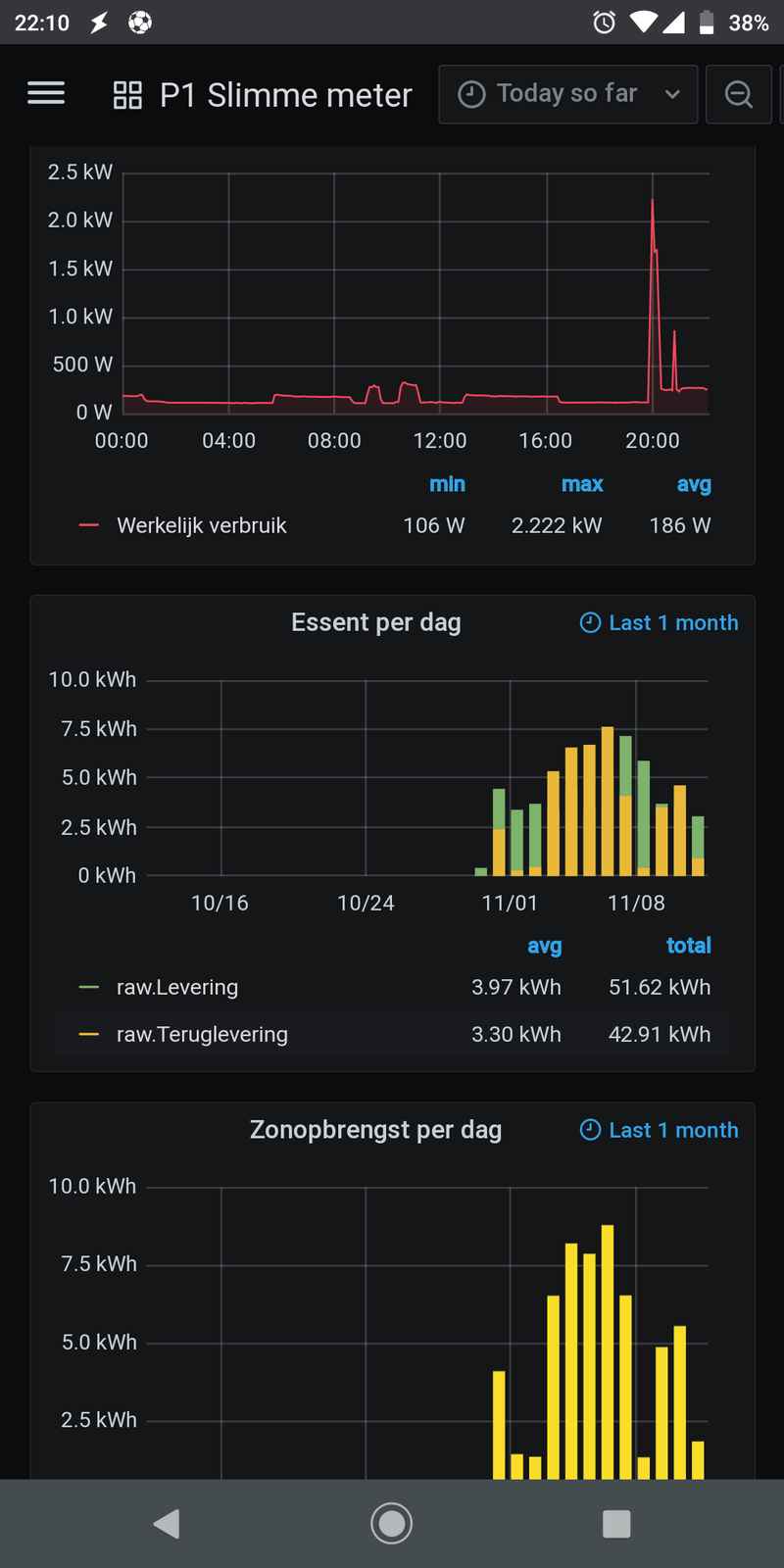

Ik heb geen domoticz dus weet dat ook niet precies. Ik gebruik een eigen script om P1 en solar in infuxdb database te zetten en dan grafana om het weer te geven. Maar dat is misschien iets meer voor de diy'er.
De L1-usage moet je denk ik alleen gebruiken voor dag totalen staaf grafiek (en maand/jaar). De L1-power zou je dan kunnen gebruiken voor de actuele grafiek zoals je nu hebt. Maar die moet dan inderdaad wel per 15 seconden loggen o.i.d.
Je zou toch zeggen dat die 0 of 15 dan goed moet zijn. Maar je ziet in die ene grafiek toch ook wel een piek?
Dit is mijn voorlopige dashboard (ben er nét me begonnen).
Afbeeldingslocatie: https://tweakers.net/i/kcwzUPNSU5L4jB9t0Sn3QE8wfHs=/800x/filters:strip_exif()/f/image/buX2RiVcfLwB7m0ERNOlrvBv.png?f=fotoalbum_large
Afbeeldingslocatie: https://tweakers.net/i/uaQm-nrw_9QhpBdvKUWZSQZB79U=/800x/filters:strip_exif()/f/image/G9oiqTqOptuAI2iyS2m4YXE8.png?f=fotoalbum_large
Afbeeldingslocatie: https://tweakers.net/i/MXwdq6_juW10tneh5sl0vm1w_dM=/800x/filters:strip_exif()/f/image/aSNhkia1bqj1NWvmMgFUvHrt.png?f=fotoalbum_large

De HomeWizard Energy P1 meter heeft onlangs een update gekregen en is met een lokale api ook uit te lezen. Misschien een tip voor sommige, aangezien de meter slechts €29,95 kost.
Je sluit hem op de P1 poort aan en via WiFi kun je de locale api benaderen. Ik heb dat zelf nog niet gebruikt, maar verschillende mensen in het topic wel:
HomeWizard Energy - De modulaire WiFi P1 meter
Het zou je kwa hardware kunnen schelen.
De kWh meter is overigens nog niet uit te lezen via een api, maar schijnt er wel aan te komen.
Die laatste is overigens wel een stuk duurder, 49,95 (MID) gekeurd en wederom via WiFi gekoppeld aan de app. Maar voor de laadpaal ben ik er erg blij mee!
Ik zie nu in de app direct het verbruik en kosten van de laadpaal en het totaal:
Huidig verbruik:
Afbeeldingslocatie: https://tweakers.net/i/qvNQqqOXR5E0WCLGWEuNAeKimeU=/full-fit-in/4000x4000/filters:no_upscale():fill(white):strip_exif()/f/image/eLcHxF9WdOSAy2ZJsd8jdiT3.png?f=user_large
Vandaag:
Afbeeldingslocatie: https://tweakers.net/i/ZQkzUhMxY_nOgsmJ2VI30FYEJz4=/full-fit-in/4000x4000/filters:no_upscale():fill(white):strip_exif()/f/image/YzxmSJYQGX89gnHUUQxFqLvR.png?f=user_large
Deze week:
Afbeeldingslocatie: https://tweakers.net/i/mceEXbcYoRkMPTR21dtLl5kJalI=/full-fit-in/4000x4000/filters:no_upscale():fill(white):strip_exif()/f/image/wDkhLqtl9LkNvIHOTUBvumNF.png?f=user_large
Hier iemand die wat meer met de api is gaan doen:
https://community.home-as...-homewizard-energy/227441
Overigens is er niet direct een mogelijkheid om dataverkeer naar de HomeWizard uit te schakelen, maar zij geven zelf als tip om het device in je router te blokkeren van data naar buiten te laten gaan.
Ik denk dat het de “doe-het-zelver” voor 3 tientjes ook wat verder kan helpen.
Documentatie van de leverancier zelf mbt de api:
https://energy.homewizard...p1-meter-lokale-api-beta-

BlakHawk schreef op donderdag 19 november 2020 @ 01:36:
Ik snap niet helemaal wat je bedoeld met ct klemmen.
Als ik zie wat een moeite jullie allemaal in die P1 meter stoppen zeg _/-\o_
phenomic heeft geen slimme meter en dus ook geen p1 daarvan. Dat zal waarschijnlijk de reden zijn waarom er CT klemmen om de inkomende aders zitten. Het signaal daarvan gaat waarschijnlijk naar de newmotion (autolader) voor load balancing. (CT klemmen gaan om de draad heen en kunnen zo stroom meten zonder de kabels open te maken). En de p1 op de newmotion is dus niet bedoeld om het verbruik daarvan uit te lezen maar geefr alleen het signaal dat uit die CT's komen naar de newmotion.
Als de meterkast groot genoeg is kun je ook zelf een kwh meter plaatsen, zoals jij hebt gedaan. Ik heb onlangs een sdm120 kwh meter (ook mid, 1 fase) laten komen voor mijn zonnepanelen. Via aliexpress was die de helft goedkoper dan hier in Nederland (je moet er alleen dat langer op wachten).
Welke kWh meter heb je overigens voor die laadpaal geplaatst? Kan die direct wifi aan uit zichzelf? Want de sdm120 kan dat niet en kost in Nederland al 49,50.
  • BlakHawk
  • Laatst online: 09-01-2021
rvk schreef op donderdag 19 november 2020 @ 08:26:
Even voorop gezegd, de kWh meter heeft op dit moment van spreken nog geen lokale api beschikbaar.
Toen de api voor de p1 meter beschikbaar kwam is wel aangegeven ook daaraan te werken.
Dus hij komt eraan, maar is er nog niet.
De kWh meter configureer je met de HoneWizard Energy app en binnen de configuratie verbind je hem met je WiFi netwerk.
Vervolgens gaat de data naar de servers en lees je die met de app uit.
Afbeeldingslocatie: https://tweakers.net/i/BKH4eGU6PvCLPDNWsmv5GjlnpUc=/800x/filters:strip_icc():strip_exif()/f/image/7VEPaF8EwNZ8c3sK7KqbiHwU.jpg?f=fotoalbum_large
Het is volledig modulair, je hebt dus geen P1 meter nodig om de kWh meter te gebruiken.
Maar voor jullie doeleinden (zelf uitlezen) is de meter nog niet geschikt.
De P1 meter kan dit al wel en daar geeft @HomeWizard_NL aan dat je na de configuratie en uitlezen van de meter, de P1 meter op je router gewoon kunt dicht zetten zodat je data niet naar buiten gaat.
Ik heb vroeger wel eens geprutst met kabels en pi’s en ik merkte vaak dat kabels brak waren of van mindere kwaliteit waardoor ik data miste.
Op zich is zo’n P1 meter best een leuke plotseling. Via WiFi uit te lezen, vanaf DSMR5.0 ook geen voeding meer nodig.
Als je wil zit er een (best gebruiksvriendelijke) app bij.
Tegenwoordig heb ik geen tijd en zin meer in het hobbien. Ik gebruik dus gewoon de app van HW.
Maar ik snap dat “jullie” dat liever in eigen beheer houden. Dat kan dus ook gewoon.
Misschien kan @HomeWizard_NL aangeven of de lokale api op de kWh meter nog op de agenda staat?
Youtube: DashcamNL
