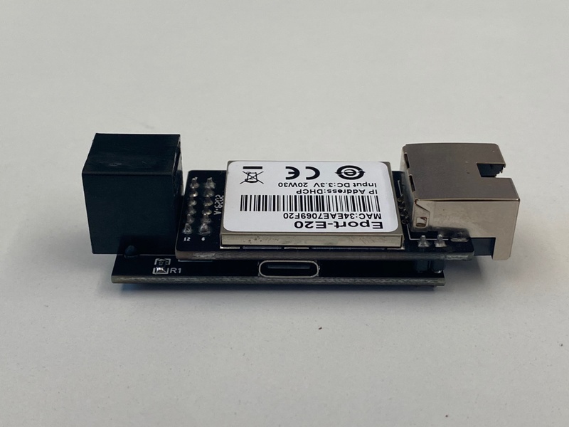

Hahaha ik was nog aan het zoeken naar de type :o SN74LVC1G04DBVR
Als je deze voedt met 3v3, is de output ook 3v3. Ik gebruik deze voor mijn P1 readers
Afbeeldingslocatie: https://tweakers.net/i/DXrG1Y5jC13FNstNAvHRTUwi_B4=/800x/filters:strip_icc():strip_exif()/f/image/sBHUKvKGkXuz1sjnfhBPV5md.jpg?f=fotoalbum_large
Het is wel een SOT-23-5 package ... weet niet of ze in iets grotere maten bestaan?
Hier zie je 'm rechts zitten (U2)

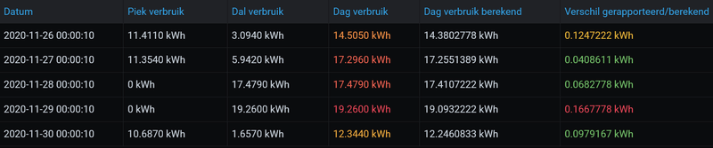

Enige tijd geleden ook begonnen om mijn slimme meter uit te lezen, een ISKRA MT382-D2A52 ZBEV.
Voornaamste reden was een hoge energierekening, maar ook naar aanleiding van een nieuwsbericht dat dit type meter is aangeduid als een die mogelijk meer verbruik meet.
Daarnaast natuurlijk ook gewoon een mooi hobby project, dus ik heb een P1 usb kabel besteld en had nog een Pi liggen. Inmiddels lees ik elke 10 seconden de data uit met Python, die schrijf ik weg naar Graphite om te plotten met Grafana (beiden in docker).
Na wat handmatig meet- en rekenwerk viel het mij op dat er verschil zit tussen de rauwe meterstanden (kWh) en het verrekende huidige verbruik (kW, elke 10 seconden). De Grafana tabel hieronder van de laatste paar dagen maakt het (hoop ik) wat duidelijker.
Dus ik bepaal het dag verbruik door het verschil in verbruik (dal+piek) aan het eind en aan het begin van de dag. Die vergelijk ik met een totaalsom (optellen van 'huidig verbruik' meting in kW elke 10 seconden over de gehele dag) welke ik door 360 deel (6 meetmomenten per minuut, 60 minuten per uur).
Afbeeldingslocatie: https://tweakers.net/i/KNYw3hECo0nEn_6pN5SGUuAm2r0=/800x/filters:strip_exif()/f/image/LnCKphzjBv7bD6bGIXIj9ekl.png?f=fotoalbum_large
De vraag die ik eigenlijk probeer te beantwoorden is of ik hiermee foutief meetgedrag van de slimme meter kan aantonen.
Berekeningsfouten in afronding (aan mijn kant!) zijn volgens mij niet aan de orde omdat ik de rauwe data naar Grafana push en dan pas de berekening maak.
Wat ik niet weet is of de slimme meter met precies dezelfde data werkt (en het dus kan zijn dat het de mij beschikbare data in granulariteit ontbreekt). Wat ik wel weet is dat het verschil in verbruik altijd in mijn nadeel uitpakt, wat zou suggereren dat de fout in de slimme meter zit (of maak ik daar een denkfout?). Ervan uitgaande dat mijn manier van berekenen klopt dan.
Uiteindelijk gaat dit om een paar euro per jaar natuurlijk, maar is 't voor mij ook een principe kwestie.
Alhoewel, als het echt op zo'n basaal punt al mis gaat ben ik sterk geneigd naar dieper onderzoek.
Ben benieuwd naar jullie ervaringen.

Hnke schreef op maandag 30 november 2020 @ 21:56:
Nee, natuurlijk niet. Allereerst niet omdat je een apparaat natuurlijk nooit aan zichzelf kunt ijken, ten tweede zul je altijd te maken hebben met afrondverschillen, zowel aan jouw kant als aan de kant van de meter.
Als je je meter niet vertrouwt zul je een tweede meter of een geijkte last nodig hebben.

  • OverTheTop
  • Laatst online: 00:59
Wat je hier vooral mee aantoont is een foutieve manier om een cumulatief totaal te berekenen :)
Een 'huidig verbruik' is precies dat wat het verteld: het huidge verbruik. Niet het verbruik van de vorige seconde of de vorige tien seconden...
Stel je voor dat je een apparaat hebt dat 1 seconde aan staat, en dan 9 seconden uit. Als je precies meet op het moment dat het apparaat aan staat, zul je 10 keer teveel stroom meten, als je precies meet wanneer het apparaat uitstaat zul je oneindig veel tekort (=0) meten.
Gemiddeld over een hele dag zal het verschil wel ongeveer bij 0 uit moeten komen; maar het is geen zinnige meting op deze manier.
  • Waah
  • Laatst online: 02-11 23:26
Dat heb ik een tijdje gedaan. Je zou denken dat je dan gemiddeld gezien op 0 moet uitkomen. Maar hier scheelde dat toch soms 10% of meer met de waarde van de slimme meter zelf!
Dus nee, niet handig ;-)

Wie o wie heeft hier een verklaring voor.

Ik ben een vriend aan het helpen om zijn P1 meter uit te lezen. Hij heeft deze kabel gekocht https://www.nodo-shop.nl/nl/home/210-p1-meter-usb-kabel.html. Maar kreeg hem niet werkend met zijn pi. Laatste naar hem toe gegaan om te helpen maar ik kan hem ook niet uitlezen met mijn laptop. Voor de zekerheid de weerstand die tussen de datalijn en vcc zit los gehaald dit leverde niks op. Ook weerstand van 2.2k ohm aangepast naar 1k ohm.
Wat ik ook deed ik kreeg geen data uit de meter. Voor de zekerheid de kabel maar mee naar mijn huis genomen en hier blijkt hij het prima te doen. Wij beide hebben een ESMR 5.0 meter dus dat is gelijk.
Zijn meter: Landis + Gyr E360
Mijn meter: Sagemcom T210-D ESMR5
Alles wat ik online vind is dat zijn meter op de zelfde manier uit de lezen is als mijn meter. Heeft iemand een P1 meter werkend met de Gyr E360 ?
