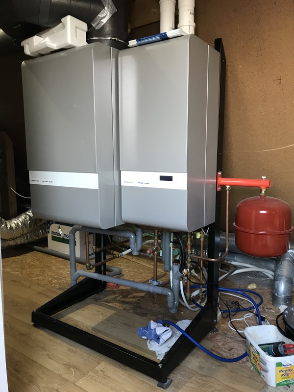

Ik ben zo jaloers op sommige mensen hier. Ik heb hier al eerder wat gepost en mijn installatie is nooit goed ingeregeld. Hierover hebben wij ook nog een zaak lopen met de aannemer.
Wij wonen in een nieuwbouw woning (juli 2017). Vrijstaand, Base Cube + HP cube (geen cool) alles vloerverwarming en een radiator in de badkamer. Onze woning heeft een vloeroppervlak van185m2 en beschikt over een vide in de woonkamer. Daarmee is eigenlijk de begane grond en de 1e etage volledig met elkaar verbonden. We hebben tripple glas en een rieten kap, maar verstoken op jaarbasis 8000kWh stroom en 1100 m3 gas. Kosten: gemiddeld zo'n 3500eu per jaar.
Ik heb zelf 2 linker handen op dit gebied, maar mijn handen jeuken wel om een aantal van de hier geposte instellingen over te nemen.

  • Vinisz
  • Registratie: Juli 2016
  • Laatst online: 26-06 08:14
Slim_eminem schreef op woensdag 10 november 2021 @ 16:32:
Is die stroom voor enkel en alleen de warmtepomp ?
Ik zit qua gas op 1276, het oppervlak voor de vloerverwarming (LT ingesteld) is 197m2 (dat is wel alleen beneden, boven gewoon radiatoren_
In dit gas zit dan nog wel ook bad/douche, gashaard, koken op gas..
Stroom (van alleen de warmtepomp) heb ik geen exacte data van

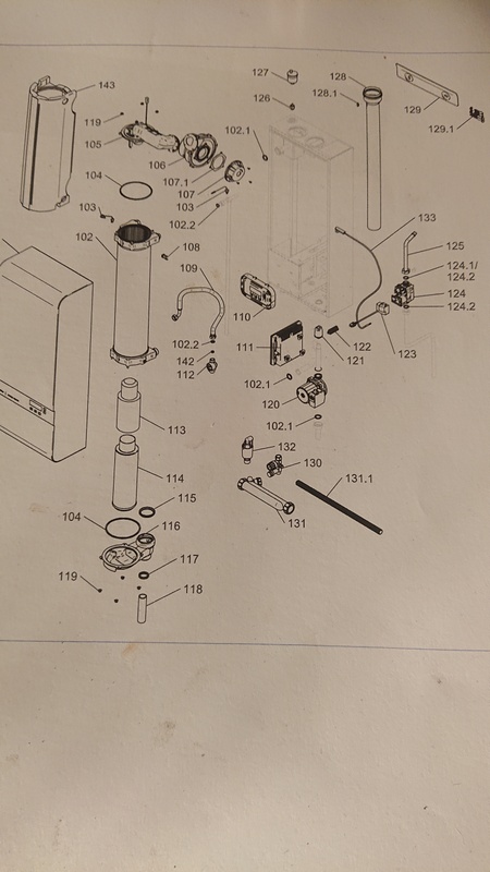

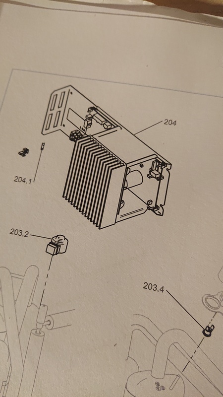

Afgelopen week is bij ons de regelunit eruit geklapt (sluiting wss), deze is vier jaar in gebruik en is geleverd bij het nieuwbouwhuis. De error die werdt getoond was een 30/33 dwz, defecte controller unit.
Gisteren is onze monteur langs geweest om deze unit te vervangen, ECHTER, wanneer je dit ooit zelf zou willen doen let er dan op dat je in één keer de juiste combi selecteerd (in ons geval een CV + warmtepomp). Deze is namelijk één keer te configureren en daarna niet meer aan te passen. Per abuis de verkeerde geselecteerd en dus nu nog even zonder LT - vloerverwarming beneden. Gaat terug voor garantie natuurlijk maar een gewaarschuwd mens telt voor twee =)!
type: 05-00320

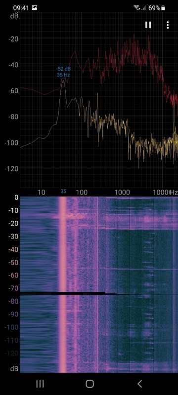

Ik zit met een geluidsprobleem met de Cool Cube.
Hij is geplaats in onze nieuwbouw woning 2016 en in principe werkt hij goed.
WP aanvoer is tussen de 22,5 en 24 graden en zodra de CV aanslaat afgetopt op 7 kW vermogen en 30 graten op de LT. Dit zorgt voor een jaarlijks gasverbruik van tussen de 375 m³ en 425 m² op een huis van 130m² en 450m³ inhoud. In dat opzicht tevreden (genoeg).
Echter bij het opstarten van de compressor begint de installatie te trillen en te resoneren. Hij is gemonteerd middels een stalenframe aan een 10 of 12mm bruine vezelplaat met een houtenbalk structuur erachter en daarna weer dezelfde bruine vezelplaat. Het stalenframe is deels in de zandcement gestort (poten) en verder verbonden met de houtenmuur. Ze hebben deze nog 'ontkoppeld' door 3mm rubberen holle ringetjes te gebruiken met een washer. Dit voldoet echter niet aan de voorschriften van Itho Daalderop waarin ze zeggen dat de muur 250kg/m² soortelijk gewicht moet hebben.
Het trillen en daarmee resonantie met het houtenframe geeft een drukkende geluidsgolf op 29~40 hz. Dit gebeurt wanneer de compressor stationair draait tussen de 1800 en 2100 RPM. Wanneer hij op vol vermogen begint te draaien 2200+ RPM stopt de resonantie.
Op de invoer van lucht is ook onze mechanische afzuiging gemonteerd om daarmee wat WTW te realiseren. Dit gaf een redelijke ruis/suizend geluid. Daarom heb ik om deze twee installaties een kast gebouwd en afgetimmerd met 12mm MDF. Helaas tot mijn grote spijt heeft dit de resonantie bij het opstarten versterkt. Wanneer hij op getoerd is, is het met de omkasting een stuk stiller.
Wat kan ik zelf nog doen om de resonantie/trilling/geluidsdruk te verminderen?
Waar ik zelf naar heb zitten te kijken is akoestisch isolatiemateriaal zoals hieronder gelinkt. Ik vermoed dat dit niet de oplossing is, gezien weinig materiaal 29~40 hz kan dempen. Het trilt dan ook door het hele huis.
https://www.gamma.nl/asso...-4-5-cm-9-36-m2/p/B133669
Een ander idee is de gehele installatie kortdurend loskoppel van de wand en deze trilrubbers installeer. Al heb ik geen enkel idee welk formaat ik moet hebben om de lage frequentie te dempen of de overdracht van trilling tegen te gaan.
https://www.rubbermagazij...x15mm-m6_zwart_15051.html
Een andere oplossing kan zijn dat iemand van Itho Daalderop langskomt en de stationaire toeren hoger programmeert. Hiervoor vragen ze echter 200 euro....
Iemand ideeën?

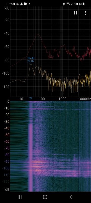

Afbeeldingslocatie: https://tweakers.net/i/tVWmRm1PEHsUuHPEX8vHFlonVGA=/x800/filters:strip_icc():strip_exif()/f/image/5feTX7phuygmer93Xt1P9qBK.jpg?f=fotoalbum_large
Hier toert hij op naar hogere RPM

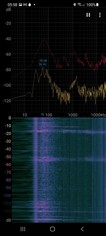

Afbeeldingslocatie: https://tweakers.net/i/ggbi5JH0_7oPMCRe9wFh2Gd8dIM=/x800/filters:strip_icc():strip_exif()/f/image/TOvRYtvjiQbeP5aqQHyE4esO.jpg?f=fotoalbum_large
Draait continue op hogere RPM
Afbeeldingslocatie: https://tweakers.net/i/zjVgCgsrP4paWWeLScF43gDOkIk=/x800/filters:strip_icc():strip_exif()/f/image/0riU3ScPVx2zaeM92rRZcwjr.jpg?f=fotoalbum_large

@Oggy kijk eens op https://www.easy-noisecontrol.nl/product/easywhisper/ Dat werkt beter dan gamma spul denk ik!
Je kan ze ook eens mailen (heb ik ook gedaan zo kwam ik aan easywhisper)
We're machines just like everything else in nature. (gasloos sinds 01-10-2020, WP: SW75YAA/ERSD-VM2D, DJG WPS 300, 18 hp CPC, 11,1 kWp
  • Oggy
  • Laatst online: 10:23
ThaDude schreef op donderdag 6 januari 2022 @ 15:55:
Helaas heeft vrijwel elke vorm van aanvullende geluidsisolatie weinig tot geen effect bij de zeer lage geluidsfrequentie van 29~40 hz. Ik zoek naar een oplossing waarmee ik de kast voldoende akoestisch kan ontkoppelen van de houtenmuur of het apparaat zo instellen dat het de resonantiefrequenties vermijd.
i7 8700k @ 4.8ghz 24/7, 16gb ddr4 3200, MSI 1080 Gaming / CM Mastercase Maker 5T, Audio Technica AD900X
  • ThaDude
  • Laatst online: 17:19
ThaDude
Hang Loose
@Oggy wij hadden hem in een metalen frame staan. Heb jij deze niet? Zowel de CV als de WP hingen in dit zwarte frame. Los van de muur dus. Zal eens een foto opsnorren moment
Zie https://www.warmtepompen-...daalderop-frame-base-cube
en dan https://f.eu1.jwwb.nl/pub...eodi/o5emdh/079299026.jpg
[ Voor 81% gewijzigd door ThaDude op 06-01-2022 16:03 . Reden: aanvulling ]
  • Oggy
ThaDude schreef op donderdag 6 januari 2022 @ 15:59:
De bouwers en installateur hebben een eigen stalenframe gefabriceerd en aan een houten wand gekoppeld. Deze koppeling met de houtenwand zorgt voor de geluidsoverlast/resonantie.
Dat had natuurlijk nooit gemogen. Het frame staat ingestort in de cementvloer, daarmee wordt elke trilling doorgegeven en de wand heeft niet het soortelijke gewicht van 250kg/m² en gaat door de trillingen resoneren als een klankkast. Je praat dan over een 150mm dikke kalkzandsteenmuur om dat gewicht van 250 kg/m² te bereiken en niet een holle houten wand van totaal 90mm.
  • uibeltje
  • Laatst online: 12:42
uibeltje
Idiotheque
Bij mij staat de cool cube gemonteerd tegen een houten voorzetwand op een houten zoldervloer, ook verre van optimaal. Ik ben inmiddels gewend aan de geluiden die het ding maakt maar bouwers houden zich zeker niet aan de regeltjes helaas.
Zelf heb ik https://www.akoestiekwink...dingswanden-voorzetwanden gebruikt om de zelfgemaakte omkasting te ontkoppelen van de wand waar de cool cube op gemonteerd is. Als je er genoeg gebruikt zou dat voor jou ook wellicht een optie zijn. De leverancier is specialist dus ze kunnen vast meer info geven of het gaat werken. Of wellicht hebben ze nog andere oplossingen.
  • zonoskar
  • Laatst online: 17:24
zonoskar
<-- Mika R.I.P!
@Oggy Misschien een domme vraag, maar is de transportbeveiliging verwijderd? Toen ze het systeem bij ons opleverden zat deze er nog in en gaf een flink hogere geluidsdruk dan nu met de beveiliging verwijderd. Overigens hadden ze hem bij ons niet waterpas gehangen, met lekkage tot gevolg. Prutsers.
  • Oggy
uibeltje schreef op donderdag 6 januari 2022 @ 16:13:
Die MS-ontkoppelaars is misschien iets wat past. Al zit ik te denken, kan ik ook het hele frame los laten hangen van de muur? Dus alle bestaande bevestigingen loskoppelen... Wat zijn de gevaren daarvan? Hij staat immers al op een stalenframe gestort in de grond.

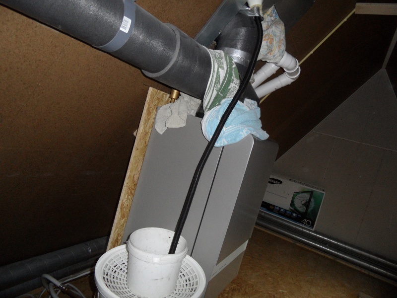

  • ijtsehummel
  • Registratie: Maart 2018
  • Laatst online: 24-09 09:37
Iedere dag valt mijn mond verder open van verbazing. Ons huis van 2015. De hele mikmak had Veenstra opgehangen aan een vezelplaat. die met een paar schroeven in het hardboard van de zolder was bevestigd! na een paar weken keek ik naar boven en zag dat het hele zwikkie naar voren was gekomen. het hing gelukkig nog tegen het hekwerk op de 2de verdieping anders was het op de begane grond terecht gekomen.
daarna hebben ze het monster WEL op een frame gehangen. de wtw hangt nu nog steeds aan een vezelboard. die geeft weinig overlast.
maar de afvoer van de wtw is bij ons ook aangesloten op de aanvoer van de wp. dat geeft een enorm ruis en suisgeluid. vooral als de installatie aanslaat. en ik moet de wp 's nachts uit zetten anders wordt je wakker als hij aanslaat, geluid van de trauma ongeveer.
Dat is de manier waarop hij bij ons hangt, dus dat zou moeten kunnen. Ik neem aan dat je het itho frame bedoeld?

Ik heb het frame een stuk in de hoogte afgekort anders pastte het niet. En daarom een multiplex plaat waar de ketel weer aan hangt omdat de gaten niet meer overeen kwamen. Maar verder staat het frame gwoon op de grond en is niet aan de muur bevestigd.

ik zal 2 foto's plaatsen. de eerste is van december 2015. direct lekkage bij de dakdoorvoer. toen hang de wp en cv nog aan de underlayment plaat. de 2de foto is de situatie nu. aan het itho rek,Afbeeldingslocatie: https://tweakers.net/i/95f59MNb6TyUHtJZzdDWv9Ls-n0=/x800/filters:strip_icc():strip_exif()/f/image/CVqm4ZyF2Tsy8IFPGDNtYih9.jpg?f=fotoalbum_large

de volgorde van de foto's is andersom

  • magel725
  • Laatst online: 04-09 18:45
Ik ben bezig met de installatie van een tweedehands Itho Daalderop Cool Cube met Base Cube uit 2014. Een projectje.. Het hele systeem is inmiddels geïnstalleerd, en nu kom ik toe aan het opstarten van het systeem maar dan krijg ik een melding "B48 Blokkering. Interne fout regelunit WP". De Base Cube slaat even aan en vlak daarna weer af. Een tijdje later probeert hij het opnieuw, maar na even te draaien slaat hij dan weer af.
Nu zijn er twee downloadable handleidingen, waarvan de ene verwijst naar de regelunit in de Base Cube, en een andere verwijst naar de printplaat in de Cool Cube. Welke van de twee gaat het dan echt om? De 204 of de 111?
En zijn er elektra schema's etc. van de printplaten in omloop zodat te achterhalen is waar de fout zit?Afbeeldingslocatie: https://tweakers.net/i/Ds7yQNznV6RWlls_vPaI_ur3KNA=/x800/filters:strip_icc():strip_exif()/f/image/rnRSYvttSV1KjQbGLaPmGHfE.jpg?f=fotoalbum_large
Afbeeldingslocatie: https://tweakers.net/i/Powz8Had2_DPokxCmU9JcMAkjfU=/x800/filters:strip_icc():strip_exif()/f/image/l5zyxsVc7oWaDdx7r4Z7UcTl.jpg?f=fotoalbum_large
Afbeeldingslocatie: https://tweakers.net/i/PnQAv96fah8PGPn2inXuVN53QKA=/x800/filters:strip_icc():strip_exif()/f/image/aEk9w1rXbOeTidYNLqJsgwm4.jpg?f=fotoalbum_large
  • RGHW
  • Laatst online: 29-09 20:44
magel725 schreef op maandag 21 februari 2022 @ 21:38:
En zijn er elektra schema's etc. van de printplaten in omloop zodat te achterhalen is waar de fout zit?[Afbeelding]
sorry, ik ben overvraagd in deze

ok. ik weet dat. ook vaker geprobeerd. probleem is het lawaai. dus 's nachts gaat de wp niet aan. dan is het 's morgens teveel afgekoeld en krijgt 30gr het absoluut niet mer op temperatuur. ik heb boven radiatoren. die staan al 7 jaar uit. was totaal overbodig dus. alleen de badkamer is lekker warm. daar wel hoh 10 cm . en dan kan ik wel een andere wp aanschaffen, maar zolang de afvoer van de wtw aangesloten zit op de toevoer van de wp blijf ik met het lawaai zitten. trouwens ook als ik de wp uit zet, heb ik ook het geluid. en dan werkt de ventilator van de wp dus ook nog. terwijl hij uit staat. iemand een vermoeden waarom dit zo is?
  • RGHW
ijtsehummel schreef op vrijdag 8 april 2022 @ 12:04:
dat laatste herken ik niet. Je zou kunnen proberen de stekkers eens uit de WP te trekken, als je dan nog wat hoort, is het niet de WP.
de WTW heeft natuurlijk ook een ventilator, misschien hoor je die? Al heb je dat waarschijnlijk al wel geprobeerd.
Kun je de WTW en de WP niet van elkaar los koppelen? Dan klinkt de WP in ieder geval niet meer door in je buizen.

hartstikke bedankt iedereen voor het meedenken. het is vanaf de eerste dag dat we die herrie hebben. heeft 2 oorzaken:
1. afvoer van de wtw is aangesloten op de toevoer van de wp. gunstig natuurlijk omdat de lucht dan al is voorverwarmd.
2. een houtskeletwoning. het hele stelsen van de wtw voorziening doet mee in de ruismodus. maar het is toch vooral in de keuken, waar de afzuiging zit. in de toevoer in de woonkamer hoor je nauwelijks iets.
de ventilator werkt naar behoren. als ik alle reviews lees mag ik niet mopperen omdat er nog nooit iets is kapot gegaan in 7 jaar. maar ja, veel lol heb ik er ook niet aan gehad.
als de wp 24 uur op 30 gr zou draaien was er niets aan de hand waarschijnlijk. maar dat is dus geen optie.
ben van plan om voor de winter een wp te kopen, nefit, bosch o.i.d. met genoeg vermogen en een buitenunit. hopelijk is het lawaai dan opgelost.
