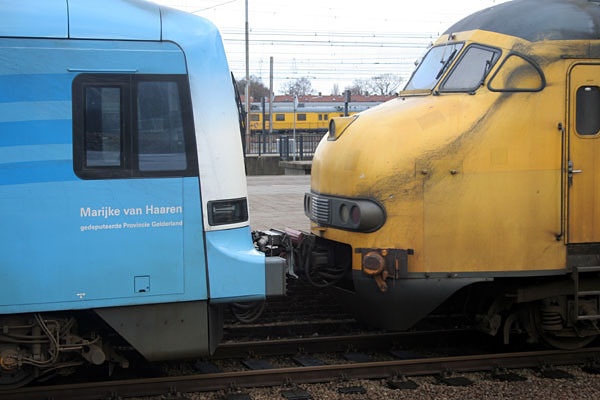

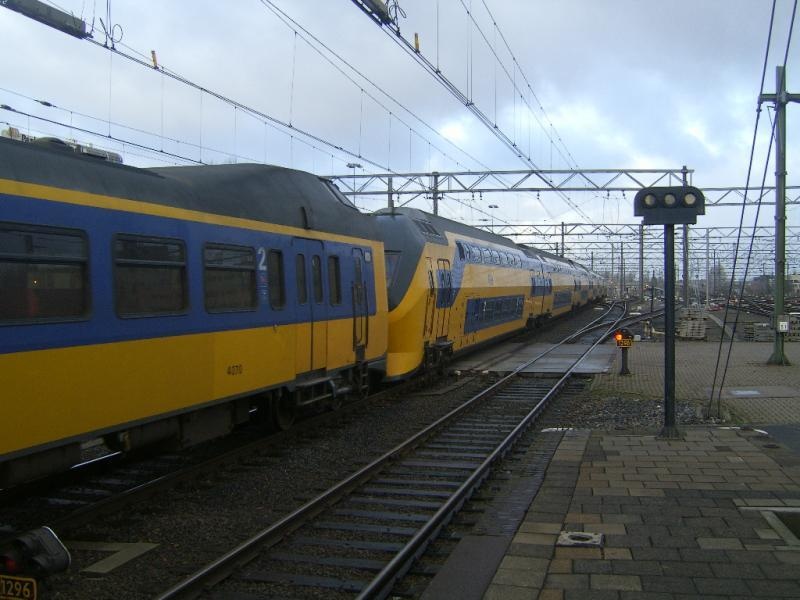

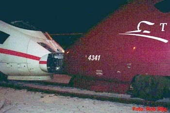

  • wildhagen
Qua power zou het idd niet zo moeilijk moeten zijn, als het ding eenmaal aan de rol is, rolt hij wel door.
Koppelingen tussen verschillend mateireel komen wel vaker voor :)

  • Trainhunter2009
  • Laatst online: 22-09 11:47
Zo te zien is er zelfs een elektrische koppeling tot stand gekomen tussen de DH en de Buffel, de koppeldozen zitten tegen elkaar :D
Bij de rest zie je dat er alleen mechanisch/lucht gekoppeld is.
  • LordSinclair
  • Laatst online: 22-09 15:35
Trainhunter2009 schreef op zondag 4 december 2016 @ 16:56:
Klopt, dat was een eis destijds. Dat het moest functioneren met een wadloper.

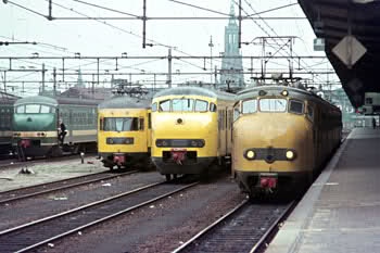

  • wildhagen
Overigens is het niet nieuw, want Mat'34, Mat'35, Mat'36, Mat'40, Mat'46 en Mat'54 konden ook allemala met elkaar gekoppeld rijden :)
Afbeeldingslocatie: https://i.ytimg.com/vi/qs91hfG6bVI/maxresdefault.jpg
Afbeeldingslocatie: http://www.sleutelspoor.nl/img/Mat%2046/46en54.jpg
Met nieuwe materieel dan Mat'54 ging dat niet meer, de reden is hier te zien (links de 299, in het midden de 465, rechts de 737):
Afbeeldingslocatie: https://tweakers.net/ext/f/X0tA3fi43lL7RvZZLS5gcVnL/full.jpg
Het zijn beiden Scharfenberg koppelingen, maar oud materieel (tot en met Mat'54) had lage koppelingen, Mat'64 en nieuwe heeft een hoge koppling :)
Uitzondering was de 501, aka Plan-TT ("Treinstel Toekomst"), het prototype van Mat'64. Die had origineel ook een lage koppeling, maar in de serieproduktie van Plan-T (en Plan-V) is dat een hoge koppeling geworden. De 501 heeft die hoge koppeling later ook retrofitted gehad :)
De 501 tijdens zijn prototype-tijd met lage koppeling:
Afbeeldingslocatie: http://resolver.kb.nl/resolve?urn=urn:gvn:SPOOR01:KB-FOTO-17448&role=image&size=variable

Deze foto is geloof ik ooit eens genomen op Maastricht, waarbij de Mat'64 de VIRM trok. Ik kan me een filmpje herinneren waarin die Mat'64 met enige moeite die VIRM kan trekken, maar wel met wielslip.
Wat een kracht, wat een pracht _O_.
wildhagen schreef op zondag 4 december 2016 @ 17:10:
Overigens is het niet nieuw, want konden ook allemala met elkaar gekoppeld rijden :)
Er is nog een reden van het niet passen, Mat'46 en Mat'54 bevatten de Oerlikon FV6 Rem, dus in de koppeling rem, vul, hoofd en ontkoppel aansluiting. (4)
Mat'64 bevat Oerlikon FVEL4 Rem, daar zit in de koppeling trein, hoofd en ontkoppel aansluiting. (3)
Overigens is het toelaatbaar om een virm ook te gebruiken voor afslepen ICE

AW_Bos schreef op maandag 5 december 2016 @ 12:21:
Dan heeft een Spurtje helemaal moeite met maar 2 aangedreven assen :P
Zoek is naar dat filmpje, ik wil ook graag even genieten :)

Ongebruikelijke combi uit de wat oudere doos

Da's ook een manier om die dubbeldekker hi-speed te maken :+
anboni schreef op maandag 5 december 2016 @ 15:55:
De V-IRM is volgens mij ontworpen op 180km/u :P

En was het ondanks de rode sluitlichten niet zo dat de IRM de ICE trok en niet andersom? Ik kan me in ieder geval niet gauw voorstellen dat je een "zeldzame" ICE gaat gebruiken om een gestrande trein te redden.

Volgens mij was dit idd een gestrande ICE.
Volgens mij was de ICE idd defect.
Gebeurt wel vaker dat een defecte ICE door andere materieel weggesleept wordt, zoals bijvoorbeeld door de 1848:

Een Thalys kan een defecte ICE ook wegslepen, zoals hier te zien:

Hoe doen ze dat met die ICE dan? Een 1800 loc heeft geen Scharfenberg-koppeling, misschien hooguit een BSI koppeling. Voor de rest heeft die nog een standaard 'ouderwetse' schroefkoppeling, maar zo'n ICE ook? Ondanks dat die daar normaal niet mee koppelt?

Daar zal wel een hulpkoppeling ingezet zijn. Bijvoorbeeld ook in deze combi: https://www.flickr.com/photos/69195288@N07/14999910246
Kennelijk (volgens een van de commentaren op flickr) is er standaard zo'n ding aanwezig in een ICE. Ik kan me voorstellen dat elk type trein wel iets dergelijks heeft: plan V had bijvoorbeeld volgens mij een koppelstang op de bagageafdeling staan vroeger :)
Nog een voorbeeld van dezelfde ICE: https://www.flickr.com/ph...4848639309/in/photostream

EDIT schreef op dinsdag 6 december 2016 @ 23:19:
Die stop op Lombardijen is natuurlijk niet standaard.
Nou, voorlopig even wel, lijkt het ..
Afbeeldingslocatie: https://i109.photobucket.com/albums/n63/GonerNL/Pictures%20div/RLB_IC.jpg
en vervolgens gaan de deuren open en stapt iedereen in ... en uit! Lijkt een (voorlopig) geplande stop ondanks de verwarrende info.
