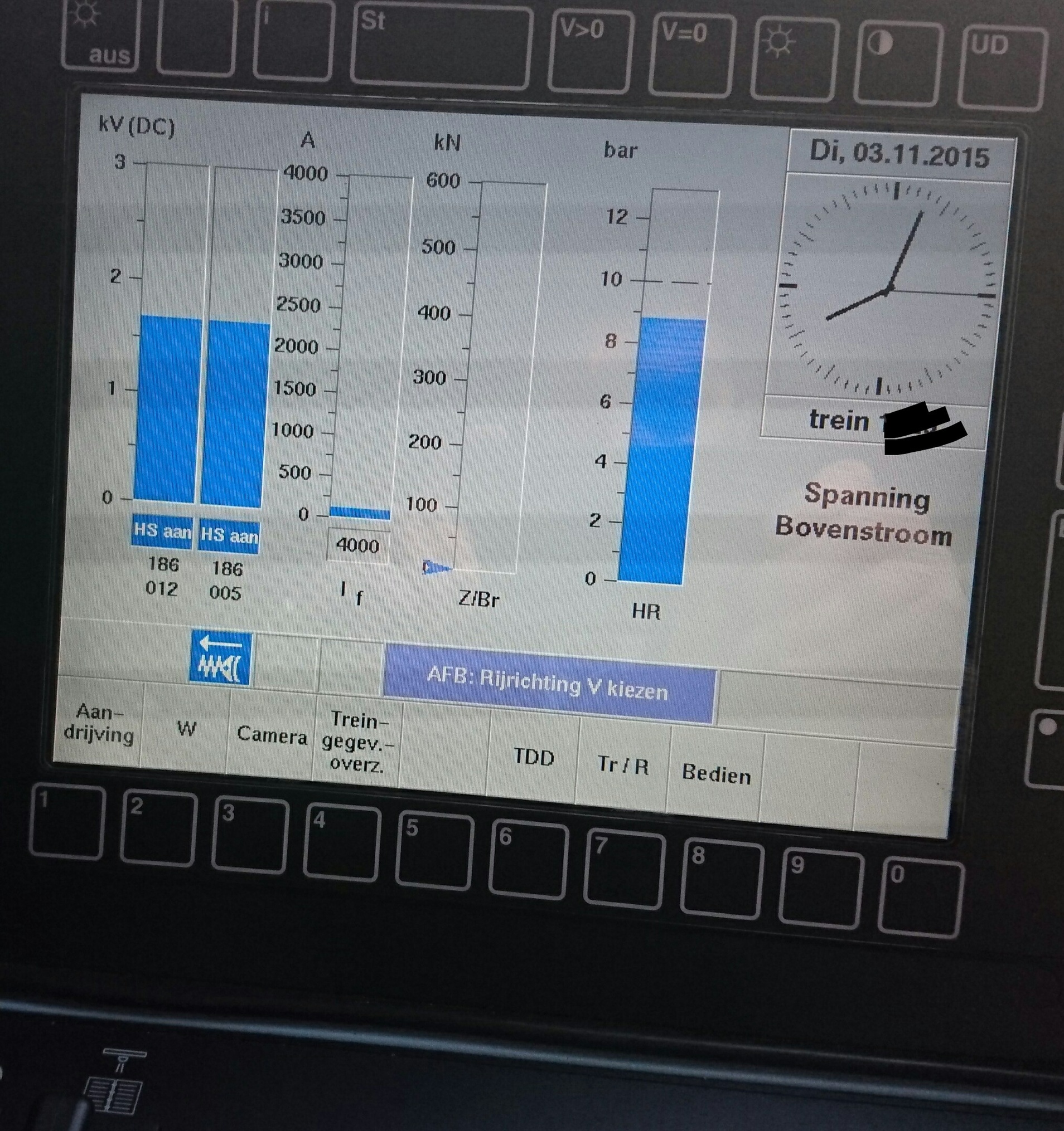

Afbeeldingslocatie: https://tweakers.net/ext/f/4vw1TVYt2xOz6mzBUk61CF3E/full.jpg
Deze foto was bij stilstand genomen. Je zit dus alleen dan al op zo'n 100+ ampère.
Zodra je tractie geeft (zeker met deze configuratie met dubbele locs) zakt eigenlijk de bovenleidingspanning al een stuk naar beneden. Als je zoveel mogelijk power vraagt, en het is voor de rest rustig qua ander verkeer komt de meter op 1300 à 1400 volt te staan met 4000 ampère
Is het druk, dan kan ie tot 1150 zakken, zag ik een paar weken terug bij Schiphol. Overigens begrenzen de locs zichzelf bij dit soort lage waardes om de onderspanningsbeveiliging niet te laten aanspreken.

EDIT schreef op donderdag 25 augustus 2016 @ 22:04:
Wow, dus bij stilstand alleen al wordt er zo'n 300 kW gebruikt (ik lees zo'n 1600 V en een krappe 200 A af) ? Waarvoor dan?
En wat is eigenlijk het probleem van een te lage spanning? Lijkt me dat je dan gewoon minder vermogen hebt, of is dat te simpel gedacht?

gop1 schreef op vrijdag 26 augustus 2016 @ 00:40:
Het in stand houden van de apparatuur aan boord van de locs (ventilatie, airco van de cabine, de nodige systemen) en het voeden van de rijtuigen, lijkt me.
De elektronica is ontwikkeld voor bepaalde parameters waarin ze werken. Als die waardes niet meer kloppen kunnen er dingen stuk gaan.

ArcticWolf schreef op donderdag 25 augustus 2016 @ 21:40:
Dat is een 25kV loc op een 25kV net 8)7 dat kan je niet echt vergelijken met de 1500kV treinen hier.
Dat maakt in principe toch niets uit voor het stroomverbruik van de rijtuigen? Tuurlijk is daar meer ruimte om stroom af te nemen dan hier, maar daar zullen ze heus niet de rijtuigen naar 10 graden onder nul koelen. Ik bedoel, ze zullen de stroomvoorziening niet groter maken dan nodig, kost alleen maar geld. Maar toch is er op een of andere manier toch behoefte aan 50 kW per rijtuig aan vermogen. Dat vond ik nogal bijzonder.
En dan helemaal als je ziet dat hier in NL 2 locs samen en 8 rijtuigen 'maar' 200kW verbruiken, dat is dan toch flink minder.
Een te lage spanning is ook simpelweg een teken dat de maximum capaciteit van de stroomvoorziening bereikt wordt. Door het afgenomen vermogen direct te verminderen als de spanning inzakt, kan voorkomen worden dat je doorgaat met veel stroom afnemen (met meerdere treinen tegelijk) en zo de zekering in het onderstation eruit vliegt. Dat lijkt me nogal onhandig :P

marcop23 schreef op vrijdag 26 augustus 2016 @ 09:53:
Dat kan, maar dat hoeft niet. Als de spanning bij het grondstation niet inzakt, is de maximumcapaciteit nog niet bereikt. Je hebt echter ook te maken met spanningsval over de bedrading. Nou weet ik niet wat de weerstand is van een kilometer bovenleiding, maar de invloed daarvan zal best meetbaar zijn. En dan geldt de simpele wet van ohm: hoe meer ampere je erdoorheen trekt, hoe groter de spanningsval zal zijn. Als 1 trein de spanning op zijn punt al met 100V ziet dalen, dan zal een trein verderop die optrekt nog een keer 100V daling veroorzaken als ie zijn stroom door hetzelfde draadje trekt.
Verder weet ik vrijwel niks van de elektrotechniek bij de spoorwegen, behalve dan dat een ProRail medewerker ooit bij hoog en laag beweerde dat de grondstations 1800V leveren, terwijl ik al als klein jochie meende te weten dat treinen op 1500V lopen. Wie heeft er nou gelijk?

TwOkkie schreef op vrijdag 26 augustus 2016 @ 11:22:
Voor zover ik weet leveren de onderstations inderdaad 1800V, om te zorgen dat een trein die in het midden van een sectie rijdt 1500V heeft. Nominaal dus 1500V, maar 1800V uit de bovenleiding om te zorgen dat de spanning niet te veel inzakt. Treinen zijn dus ook gemaakt om de 1800V (makkelijk) aan te kunnen, voor als je toevallig de enige trein bent in de buurt van het onderstation.
Maar je kan dus wel nagaan, als er 1150V op de bovenleiding staat als het druk is bij Schiphol, dan bereikt dus maar 64% van de energie uit het onderstation de trein. Dan kan je zo'n beetje efficienter dieselen :P
Trouwens, als je hier dus zo over nadenkt, is het echt tijd voor 3 kV :P
De voeding op het spoorweg net is 1850V in de meest ideale situatie. (Teminste hier moest ik altijd mee rekenen voor mij werk) . Dit zakt al vrij snel in bij veel stroom door de Harmonische verstoring die optreed door een frequentie regelaar (het tractie systeem van de trein, is een grote freqenetie regelaar) . Kort om hierbij spreek ook wel van 1500V nominaal, ook omdat een trein bijna niet alleen op een voedingssectie zit. Maar als je de voltmeter pakt en gaat meten op een lege sectie is de spanning Ca. 1850V
Lage spanning is hogere stroom. (wet van Ohm P=UxI). en de hogere stroom daar heb je dikke koper voor nodig om de boel niet te laten uitfikken. dus zoek je de ideale middenweg en dat is beperken van de stroom bij een lagere spanning.
