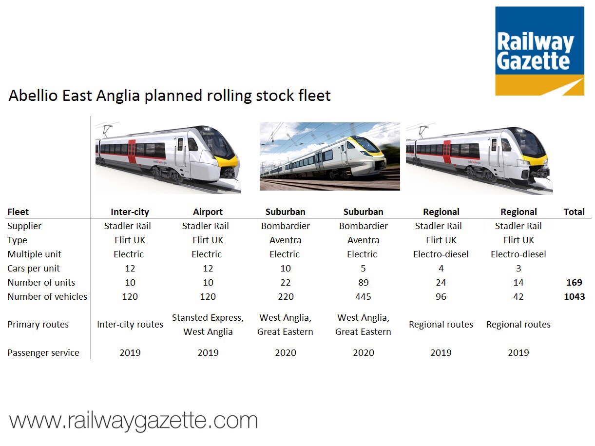

Voor de geïnteresseerden heeft Railway Gazette een impressie plus de verdeling van de nieuwe treinen voor Abellio online gezet:
Afbeeldingslocatie: https://tweakers.net/ext/f/Ua11KlPfQDhOZQ9PDx8BxhCY/full.jpg
Bron: http://www.railwaygazette...ast-anglia-franchise.html
  • wildhagen
Wat is dan het vershil tussen die die eerste twee (inter-city, airport)? Zo te zien zijn ze van hetzelfde type (Flirt UK), hebben ze dezelfde aantal bakken per trein, en hetzelfde aantal treinstellen?
Of zit het verschil meer in het aantal zitplaatsen oid?

Ik kan mij voorstellen dat de Airport treinen meer bagageruimte krijgen en een andere 'branding' krijgen als speciale airport treinen. Dan kan je uiteraard ook speciale airport kaartjes gaan verkopen.
EDIT schreef op woensdag 10 augustus 2016 @ 18:48:
Dit. Die branding kan je bijvoorbeeld denken aan de Arriva treinen richting Leer (voordat die brug eruit lag natuurlijk.) die ook hun eigen branding hadden specifiek voor die route ook al zijn het exact dezelfde GTW's als op de rest van hun routes in Friesland.

Skyaero schreef op woensdag 10 augustus 2016 @ 11:59:
Grappig om te zien dat Bombardier Derby wordt neergezet als de laatste engelse treinbouwer, terwijl Bombardier toch echt Canadees is.
Bombardier is dan wel Canadees, Derby Litchurch Lane (waar de boel is gevestigd) is dat niet. Er worden daar al sinds 1840 treinen gebouwd. ;)
We are shaping the future
