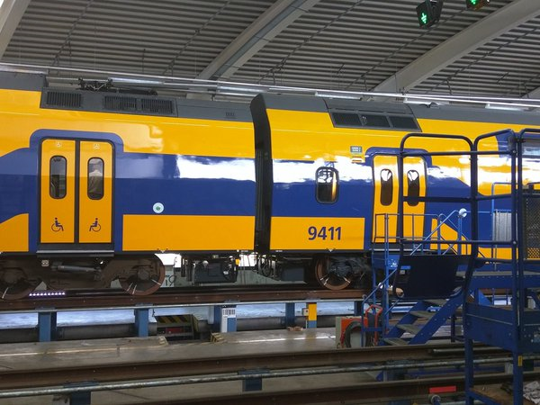

Afbeeldingslocatie: http://i1318.photobucket.com/albums/t656/trainhunter2009/VIRMm_zpsk6aa3cir.png
Deze gaan we binnenkort ook kunnen bewonderen op 's lands ijzeren wegen. :X

Oh jezus :X
2x ViewSonic VP-27885K | R9 7950X | 128GB RAM | 980 Pro 2TB x2 | RTX2070 Super
.oisyn: Windows is net zo slecht in commandline als Linux in GUI
  • Onbekend
  • Laatst online: 23:55
Onbekend
De "moderne" stijl met grote afgeronde hoeken zoals bijna elke website eruit ziet. :(
Is die kleurenstijl alleen voor deze trein, of word alles zo?
  • Trainhunter2009
  • Laatst online: 17-08 10:08
Kijk naar de Flirt van NS, de SLT moet er bij renovatie ook aan gaan geloven.
Kort gesproken, ALLES wat nu nieuw de fabriek of na revisie de WP uithobbelt moet er "zo" uitzien.....
Nou het kan ook anders maar er is een huisstylist die niet zo thuis is inzake deze materie op een trein te projecteren.
Oorzaak............http://eur-lex.europa.eu/legal-content/NL/TXT/HTML/?uri=OJ:L:2014:356:FULL&from=NL
Een nieuw ingegane wet van Europa die het dus verplicht stelt dat deuren "vindbaar" zijn in een trein, zelfs voor een bijna blinde. Dit ging in Dec 2015.
Crtl+f kan heel veel leesplezier voorkomen; hierbij het artikel + lid
4.2.2.3.2. Buitendeuren
Lid (3)
Alle buitendeuren moeten aan de buitenkant als zodanig gemerkt zijn en contrasteren met de rest van de zijwand van het voertuig.
Er is nog een interessant lid van dat artikel:
Lid (6)
Binnenin het voertuig moet de plaats van de buitendeuren duidelijk worden aangeduid met een contrasterende vloer.
Ben benieuwd hoe we dit in de praktijk terug gaan zien. -O-

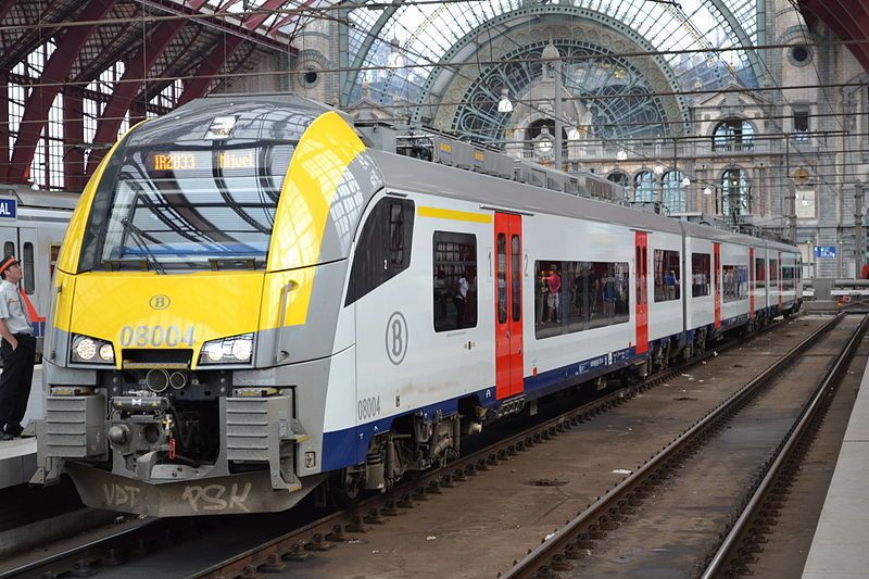

  • Trainhunter2009
Nee, geen contrast rand om de deur, wel geel in een overwegend witte zijwand en een blauwe band die onderbroken is. Maar volgens "kenners" zijn geel en wit niet contrasterend genoeg voor slechtzienden.
Maar als je de wet op z'n Belgisch interpreteert krijg je dit, m.a.w. letterlijk dat deuren in contrast met de gehele zijwand moet zijn..........
Afbeeldingslocatie: http://i1318.photobucket.com/albums/t656/trainhunter2009/800px-NMBS_MS08_08004_Antwerpen_Centraal_zpsqctgwuk8.jpg
O-) B)

Trainhunter2009 schreef op maandag 04 april 2016 @ 00:19:
O-) B)
Dat is dan wel weer aardig, zeg ik als Mondriaan liefhebber... :)

Trainhunter2009 schreef op zondag 03 april 2016 @ 22:30:
Er zijn toch al dikke zwarte randen rond de deuren? Die deurrubbers zijn niet echt onopvallend.
En hadden ze niet gewoon de deuren blauw kunnen verven?
