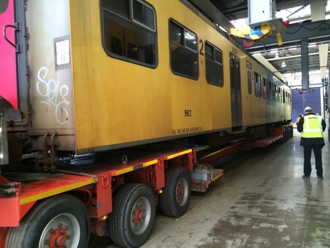

Naast station Amsterdam Lelylaan wordt donderdag een oude NS-trein geplaatst. Twee wagons van de uitgerangeerde trein gaan dienen als restaurant.
Donderdagochtend hebben medewerkers van Nedtrain de trein in Haarlem op een dieplader getakeld. De treindelen worden vervolgens over de snelweg vervoerd naar Amsterdam.
Het eerste deel wordt tussen 11.30 en 12.00 uur verwacht bij station Lelylaan. Het tweede rond 16.00 uur. Naast het station is een stuk spoor aangelegd waarop de trein komt te staan.

Gaat om de Bk-bak van de 962 en de Bk van de 964.

Wel rails, maar geen draaistellen meer onder de bakken :? Of gaan die apart? (zou wellicht anders te hoog worden)
www.steamloco.info
  • wildhagen
Ik gok dat de draaistellen idd tijdelijk gedemonteerd zijn, en er gewoon weer onder komen te hangen. Anders zouden die rails idd weinig zin hebben.
Beide stellen zijn overigens nog maar net buiten dienst, zowel de 962 als de 964 werden op 4 februari 2015 terzijde gesteld.

Ze hebben dus ook de panto van de Plan-T 522 gemonteerd (de 962/964 zelf waren reeds eerder van hun eigen pantograaf ontdaan).
En dat de trein idd weer op een onderstel geplaatst is, bewijst deze foto wel:
Afbeeldingslocatie: http://static0.parool.nl/static/photo/2015/10/14/1/20151029173217/media_xl_3375721.jpg
