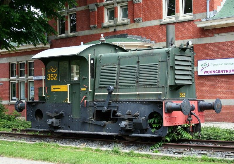

Had ik het dus goed gezien wat die Sik betreft ;)
Maar dan vraag ik me dus nog steeds af hoe de kracht van die twee gebundeld kan worden en hoe ze aan de ICM gekoppeld worden. En hoe ze hem weg krijgen...

bvk schreef op zaterdag 11 juli 2015 @ 14:35:
Trekkracht weet ik niet (niet mijn specialiteit) :P
Maar het koppelen kan met bijvoorbeeld een hulpkoppeling:
Afbeeldingslocatie: https://c2.staticflickr.com/8/7162/6618206107_c79d9bf111_b.jpg
Of men gebruikt een sleepstang:
Afbeeldingslocatie: http://static.tweakers.net/ext/f/MHfTqukY5ZWJZSYXVXClb36j/full.jpg
Of, maar die mogelijkheid is hier zo te zien niet gebruikt, een koppelwagen:
Afbeeldingslocatie: http://static.tweakers.net/ext/f/FaKBax5vPKJIFUvMRF1u1gJT/full.jpg
Edit: de beelden van sus (hierboven) laten dus zien dat men voor optie1 is gegaan, een hulpkoppeling op de Sik :)
[ Voor 6% gewijzigd door wildhagen op 11-07-2015 14:48 ]

De sik lijkt in deze als koppelwagen te zijn gebruikt en waarschijnlijk ook als hulpkracht in het rare geval dat de stoomlocomotief het niet zou kunnen trekken.
De hoeveelheid ton is natuurlijk wel relevant, maar met een man of zes duw je zo een dubbeldekker weg. IJzer op ijzer/staal op staal met minimaal raakvlak geeft nu eenmaal zeer weinig wrijving.
U vraagt, wij duwen... :P
Afbeeldingslocatie: http://static.tweakers.net/ext/f/G79mOG9EOwepoxReJb6xAFa8/full.jpg

Toch blijft dat wel apart als je ziet hoeveel moeite de "sterkste man" moet doen om een 9 ton zware truck in beweging te krijgen. En een IRM weegt geen 45 ton ;)
Staal of rubber maakt dus behoorlijk veel verschil uit qua wrijving blijkt.

Ja, maar die truck staat op rubberbanden op een ruwe asfaltweg. Gigantisch veel meer rolweerstand enzo ;)
Staal-op-staal heeft minder rolweerstand en is dus makkelijker in beweging te krijgen.
Plus het contactoppervlak: waar de trein slechts met enkele vierkante centimeters op de rails ligt, heeft de truck een groter contact-oppervlak met de weg.
[ Voor 28% gewijzigd door wildhagen op 11-07-2015 15:08 ]

Ik denk trouwens dat die diesel nodig was/is om de treinleiding op druk te zetten, en een stoomloc kan dat natuurlijk ook, maar die heeft niet de juiste koppeling. Je hoort ook op filmpje de motor stationair draaien.

Qua trekkracht stelt het natuurlijk niets voor. Een koploper 3-tje is maar 144 ton, dat kan een sik alleen ook wel aan. Ik vraag me meer af waar de hulpkoppeling vandaan komt. Heeft de SHM die zelf of komt die van NS of Prorail af?
Wacht even, een Sik heeft natuurlijk geen doorlopende luchtrem. Dus de koploper is ook niet geremd. Dan heb je wat gewicht nodig om als remkracht te kunnen dienen. Het is ook nog maar de vraag of je de lucht kunt doorkoppelen als de hulpkoppeling op de 26 zit.
[ Voor 36% gewijzigd door Maasluip op 11-07-2015 15:18 ]

Maasluip schreef op zaterdag 11 juli 2015 @ 15:16:
Het was een 4-tje en die zijn 192 ton. En die Sik is niet zo sterk volgens Wikipedia:
Rangeren ging met deze locomotoren wegens hun geringe trek- en vooral remkracht niet snel, het trekken of duwen van meer dan zes beladen goederenwagons werd al snel problematisch.
Maar heeft de ICM dan geen luchtdruk meer als de stroom er af is? Er zit dan toch nog wel druk in de tanks die gebruikt kan worden?
Specs
  • wildhagen
Als ik dit lees:
Sik 271 is na zijn NS/Strukton-tijd overgegaan naar de Stichting KLOK (Stichting Klassieke Locomotieven) voor rangeerwerk te Den Haag. Op 21 september 2012 is de Sik overgebracht naar de SHM in Hoorn en zal, voorzien van een luchtrem, reserveloc voor dieselloc 35 worden.
In dienst bij Museumstoomtram sedert september 2013. Na aankomst in september 2012 is de loc in- en uitwendig geheel geschilderd; tevens werd een luchtreminstallatie ingebouwd waarmee treinen beremd kunnen worden vervoerd.
(Bron: http://www.nmld.nl/nl/object/1749)
Heeft deze specifieke Sik wel een luchtrem? :)
[ Voor 16% gewijzigd door wildhagen op 11-07-2015 15:29 ]

Het kan zijn dat er nog genoeg druk in de ketels gezeten heeft van de koploper om iig de remmen te lossen, of men heeft deze mogelijk per draaistel gelost en afgesloten (wellicht dat Edit wel aan kan geven of dit überhaupt kan? :)) om zo het geheel op gang te kunnen brengen. Wat betreft het koppelen: als ik onderstaand filmpje bekijk heeft men op de Sik een hulpkoppeling gemonteerd waar ik ook diverse luchtslangen vandaan zie komen richting de Sik: mogelijk had deze dus inderdaad een voorziening voor luchtremmen aan boord. Zie ook omstreeks 0:30:

Als de treinleiding niet is doorverbonden, dan zullen de remmen van de ICM inderdaad handmatig gelost moeten worden (eerst afgesloten en daarna de resterende lucht uit de remcilinders gehaald moeten worden, dat heet 'spuien'). Dat is bij elk soort trein zonder problemen mogelijk (bij de een kost het enkel iets meet handelingen dan de ander).
Sommige treinen/locs hebben ook een speciale 'sleep' bedrijfstoestand, zoals bijvoorbeeld de Traxx locomotief. Daar druk je simpelweg een knopje in nadat je de loc 'uit' hebt gezet, en deze lost de parkeerrem automagisch (en doet nog wat handelingen). Echter dienen de luchtleidingen in dat geval wel doorverbonden te zijn en is dus enkel bedoeld om de loc als 'wagon' mee te nemen (de loc zal ook gewoon meenemen).
