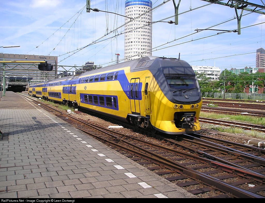

Oh leuk, nooit geweten dat er een spoortopic was. Daar weet beroepsmatig ik ook wat van.
De IRM, zoals de VIRM heette toen hij geïntroduceerd werd op het Nederlandse spoor is ontwikkeld met een visie dat het materieel in de toekomst met een eventueel hogere snelheid moest kunnen rijden. Hiervoor is een aanpassing nodig in de draaistellen, het huidige loopwerk is 160 km/u toegestaan. Met aangepaste trucks is de IRM toentertijd gedimensioneerd op een Vmax van 220 Km/h. Tevens is daar inderdaad de 25 Kv wisselspanning voorbereiding (pica). In de rood omcikelde delen is rekening gehouden met het plaatsen van een transformator, met daarboven een nieuwe pantograaf.
Het verhaal van EDIT met de VIRM testrit op de Hanzelijn van 185 km/h ken ik niet, dat wil niet zeggen dat het niet mogelijk is. Als alles er uit klapte zoals hij zegt ben ik wel nieuwsgierig naar de meldingen uit het diagnosescherm.
Afbeeldingslocatie: http://i59.tinypic.com/ei1aa1.jpg
[ Voor 3% gewijzigd door TStick op 02-07-2014 09:25 ]
"Homo Sapiens non urinat in ventum"
  • ArcticWolf
ArcticWolf
Die testrit was toch met een 1800 series en niet een VIRM? Daarnaast hebben we 220km/h (sein en bvl test) gehaald op 1500V met een ICE3M.
Toen de IRM geintroducteerd werd ware de plekken die jij aangeeft juist de plek waar de stroomafnemer zat
Afbeeldingslocatie: http://www.spoorsitenl.nl/wallpapers/8226_Hulten_20040103_wp.jpg
Foto van de IRM IV:
Afbeeldingslocatie: http://www.railpictures.net/images/d1/8/6/0/4860.1072814460.jpg
Met de verlenging van 1 extra rijtuig is de stroomafnemer verplaatst naar een middenbak.
(3 bakken naar 4 bakken en de 4 bakken naar 6 bakken)

Foto van de IRM IV:
Kijk 's aan de andere kant van die trein though?
  • MBV
  • Laatst online: 21:06
MBV
Hoe wordt teruglevering dan geregeld? Er zit kilometers draad tussen het onderstation en de trein, zodra je teruglevert heb je de weerstand de andere kant op. Als je normaal 100v spanningsval hebt tussen onderstation en trein, zal je bij teruglevering minstens 100v stijging zien.
  • Luke!
  • Laatst online: 21-11 22:04
Luke!
#Treinbaas
CyBeR schreef op woensdag 02 juli 2014 @ 23:35:
Wat valt er te kijken? Thatsme007 heeft gelijk: voor de verlenging zaten de stroomafnemers op de kopbakken. Bij de verlenging zijn de stellen voorbereid voor een 25 kV-energievoorziening (en ook niet meer dan voorbereid) en zijn de stroomafnamers verplaatst naar een van de andere bakken.
