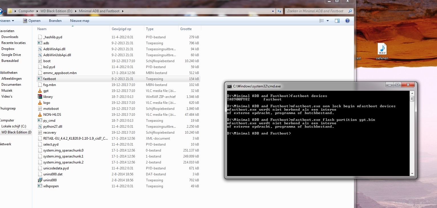

Lijkt hier dus niet goed te gaan. Telefoon schakelt uit, gaat 2x naar bootloader waarschuwing, boot vervolgens door naar Android en na een halve minuut schakelt toestel zich weer uit en dit blijft zich zo herhalen. Dat wordt toch unrooten waarschijnlijk
  • outlandos
  • Laatst online: 10:03
mad-dog schreef op maandag 28 juli 2014 @ 13:09:
Das precies waar ik dus hierboven al voor waarschuwde. Je kan het trouwens makkelijk fixen door:
1. With the phone powered off, press the VOL UP + VOL DOWN KEY together + POWER KEY .
2. The device will display different BOOT OPTIONS
3. Use the VOL DOWN Key to SCROLL to Recovery and VOL UP Key to SELECT
Tip: If the device reboots, you may have waited to long to make a selection, you will need to begin the process again.
4. The device will display the Motorola logo and then the Android in distress ( logo with Exclamation mark)
5. Press and hold the VOL DOWN key, then tap and release the VOL UP key.
Tip: You can try this step, holding the phone in landscape. If you are stuck on step 5, try a force reboot by pressing the power Key and Vol Down key, and start the process again.
6. The device will display additional menu options (Text will appear in BLUE)
7. Use the VOL DOWN Key to scroll to wipe cache partition and the POWER Key to SELECT this option.
8. The device will then perform the partition wipe
9. Once the Formatting is complete, press the POWER key to confirm a REBOOT
11. The device will reboot and start the normal power up sequence .
  • mad-dog
  • Laatst online: 12:40
Ik kom de recovery uberhaupt niet meer in(niet te lang gewacht). Geeft 2x de bootloader waarschuwing en boot direct weer door naar Android.
  • outlandos
mad-dog schreef op maandag 28 juli 2014 @ 13:18:
Oh dat is wel vervelend dan..
Hier overigens een goede guide om je Moto G weer update ready te maken:
http://geekact.com/3659/u...store-moto-g-kitkat-4-4-2
  • mad-dog
Ja dat is gewoon return to stockrom 8)7

Thanks, bleef ook hier herhaaldelijk rebooten na poging tot flashen op geroote moto g.
Na deze instructies stop hij met rebooten.

  • outlandos
Ik denk dat mijn telefoon het tijdelijke voor het eeuwige heeft gewisseld. Had iets fout gedaan tijdens t flashen, waardoor ik maar een optie over had, factory reset, dat lukte in eerste instantie maar tijdens het instellen kreeg ik fout melding en toen deed ie niks meer. Heb um nu uit en aan gezet maar blijft steken op het moto logo, wacht nu al 10 minuten lang dus verwacht niet dat hij gaat werken. Beetje flink balen dit :(
Mocht iemand nog een geniaal idee hebben (behalve nieuwe tel kopen, want heb op dit moment weinig cash), dan hoor ik het graag.
edit: hij start ook elke keer automatisch op als ik um uit zet.. |:(
Iemand enig idee of het de moeite waard is om op te sturen? Ik weet dat ik mn garantie kwijt ben, maar zouden ze um uberhaubt kunnen maken en wat zouden dan de kosten zijn?

Als je nog wel in de bootloader kan komen kan dit wellicht helpen:
http://forum.xda-developers.com/showthread.php?t=2542219
  • outlandos

Nope, had al factory reset gedaan maar iets is daar fout gegaan. :'(
heeft iemand een idee hoe dat in zn werk gaat nu, moet ik terug naar de Media Markt met de bon en zeggen dat ie er opeens mee op hield? Wat gebeurt er dan?
Nu maar even terug naar mijn backup phone, de iPhone 3GS, mijn god wat is dat ding sloom en dat scherm is niet om aan te zien _O- maar goed ben al zat blij dat ik een werkende phone heb.
[ Voor 35% gewijzigd door outlandos op 01-08-2014 23:49 ]

Sowieso als ie powered is (kabel erin) bestaat op de Moto G geen shutdown. Stekker er dus altijd uit als je de telefoon helemaal uit wil zetten. Maarre, kan je ook niet in de bootloader? wat krijg je te zien dan als je vol up+down + power on doet?
  • outlandos
Lord_Dain schreef op zaterdag 02 augustus 2014 @ 01:07:
Zojuist nog een keer geprobeerd en nu kom ik er wel in, ik krijg het volgende te zien:
Battery: OK
Device is UNLOCKED -> Status Code: 3
Connect USB Date Cable
en vervolgens krijg ik het bootloader menu:
Normal Powerup
Recovery
Factory
Switch console
Barcodes
BP Tools
Wat kan ik nu het beste kiezen?
edit: recovery geprobeerd, dan krijg ik een dood android icoontje, en factory geprobeerd maar dan blijft ie weer hangen op het motorola icoontje bij het booten.
[ Voor 10% gewijzigd door outlandos op 02-08-2014 07:36 ]
  • Pazzie
  • Laatst online: 24-04 13:51
Waarschijnlijk kun je het beste proberen om een nieuwe firmware te flashen:
Hier kun je de firmware downloaden:
http://sbf.droid-developers.org/phone.php?device=14
Zelf gebruik ik "Blur_Version.176.44.1.falcon_umts.EURetail.en.EU", welke ik geüpgrade heb naar 4.4.4.
De volgens commands op die pagina zijn volgens mij niet helemaal juist (omdat de bestandsnamen in de firmware system.img_sparsechunk.0, system.img_sparsechunk.1 en system.img_sparsechunk.2 heten):
mfastboot flash system system.img_sparsechunk1
mfastboot flash system system.img_sparsechunk2
mfastboot flash system system.img_sparsechunk3
Zelf gebruik ik altijd de volgende commands:
mfastboot flash partition gpt.bin
mfastboot flash motoboot motoboot.img
mfastboot flash logo logo.bin
mfastboot flash boot boot.img
mfastboot flash recovery recovery.img
mfastboot flash system system.img_sparsechunk.0
mfastboot flash system system.img_sparsechunk.1
mfastboot flash system system.img_sparsechunk.2
mfastboot flash modem NON-HLOS.bin
mfastboot erase modemst1
mfastboot erase modemst2
mfastboot flash fsg fsg.mbn
mfastboot erase cache
mfastboot erase userdata
mfastboot reboot
Succes met het flashen.

Outlandos schreef op zaterdag 02 augustus 2014 @ 06:26:
Battery: OK
Normal Powerup
Recovery
Factory
Switch console
Barcodes
BP Tools
Gefeliciteerd, er is dus niets aan de hand en je kan gewoon je toestel opnieuw flashen. Als je in dit menu zit kan je via mfastboot commando's zaken flashen naar je telefoon. Als je de instructies van pazzie opvolgt komt het zeker goed.
  • Lord_Dain

@hierboven
wat ik dus niet snap is waarom die commands niet werken (zie screenshot)...
Moto fastboot
Ik heb mijn telefoon via fastboot opgestart, daarna in de usb van mn computer geprikt, de map opgezocht waar ik de stock firmware heb uitgepakt (heb de zip uitgepakt in de map van Minimal ADB and Fastboot), dan met shift naar ms-dos en dan zouden die commands toch moeten werken?
Wat oh wat doe ik verkeerd
edit: nou ik heb het probleem gevonden hoor, die 'm' aan het begin moest weg :')
phone doet het weer, zeer fijn _O_
Nu de vraag der vragen, kan ik de telefoon weer unlocken, om um vervolgens weer te rooten, ClockWorkMod erop te zetten, inclusief recovery, en dan mijn CWM backup die ik hier op mijn PC heb staan te restoren? Dit moet natuurlijk gewoon lukken, het enige waar ik mee zit of ik dan weer terug kom op 4.4.2 of dat ik 4.4.4. behoudt.. :?

Command werkt niet omdat je mfastboot niet in die dir hebt staan... :)
Je bootloader was en is nog steeds unlocked. Nu kan je eenvoudig vanuit hetzelfde fastboot menu i.c.m. een command window een andere recovery erop flashen + rooten. Zo heb ik het ook gedaan. 4.4.4 draait stabiel dus zou geen probleem moeten zijn.
CWM=recovery, niet je backup terugzetten, want die overschrijft alles incl. je system files!! Dan ga je zeker voor een softbrick. Dus lekker 4.4.4 erop, en dan recovery + root doen.

  • outlandos
Lord_Dain schreef op zaterdag 02 augustus 2014 @ 21:02:
Ik heb um opnieuw unlocked, was ie nog unlocked dan? Want in bootloader menu gaf ie aan LOCKED, code: 2.
