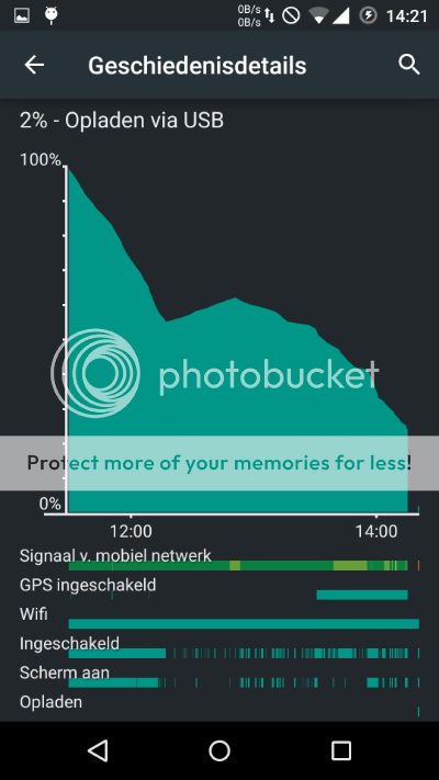

Ik heb al enige tijd last van dat opeens 50% van de batterij wegvalt waardoor de telefoon opeens uitgaat, toen ik keek bij accu zag ik dit, is dit gewoon een slechte batterij of is het iets met de battery stats?
Afbeeldingslocatie: http://i1012.photobucket.com/albums/af244/Lennart95/845e9640-e801-4cfa-af3a-a9121f437ccd_zpstdxo3bw3.png
[ Voor 53% gewijzigd door Lennart95 op 17-05-2015 16:48 ]
Lennart95 schreef op zondag 17 mei 2015 @ 14:30:
Plaatje doet het niet.

Nu wel
Zal als ik jou was eerst de stats eens resetten, werkt dat niet. Eens een nieuwe accu kopen, voor mij ging de wereld open toen ik de nieuwe accu er in stak. :P
  • Lennart95
  • Laatst online: 04-08 13:28
Dacuuu schreef op zondag 17 mei 2015 @ 17:11:
Ja ga ik ook eens doen, batterij is al onderweg maar china duurt nog ff. Nu doe ik 4-5u met een batterij haha
