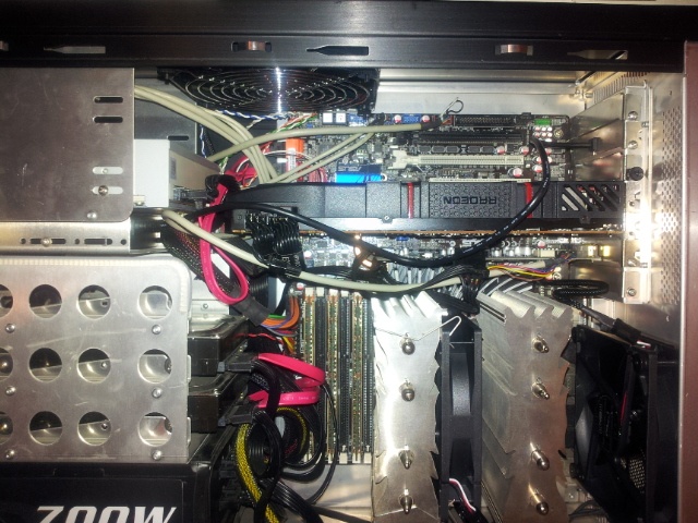

Er zit altijd een klein beetje ruimte tussen de geheugenchips en de koeler. Dit wordt gedaan zodat je de geheugenchips niet kapot kunt drukken of er een hoekje afbreken als je de koeler eerst aan één kant vast draait. De ruimte kun je niet opvullen met koelpasta, dat moet echt met pads. Dikke laag koelpasta zal alleen maar isoleren en niet warmte geleiden.
Past niet bij mij....SAiN ONeZ schreef op woensdag 05 november 2014 @ 13:21:
Size dóes matter!
Ik heb me een Arctic Hybrid II gescoord voor op me refference 290, maar heb wat coolingpads nodig, iemand die nog een heel stuk heeft liggen, en dat van de hand wil doen? (DM)
Snel gaan vervangen die voeding. Ik heb zelf gehad dat mijn Zalman voeding de geest gaf (ik weet niet meer precies welk model, iig een 400Watt variant van inmiddels een jaar of 10 terug), 2x 1 terrabyte harddisks meegenomen z'n graf in. Welke ik gelukkig heb kunnen repareren met een donor hdd met bad blocks overigensBleecho schreef op woensdag 05 november 2014 @ 09:44:
Ik ga daar eens even naar kijken! en ik heb het inderdaad eens even opgezocht, wauw! Die 7970 is wel een lekker straalkacheltje zeg! link 250W vs 106W van de HD3870. Dat is een stevig verschil, en verklaard iig wel waarom m'n voedingsproblemen niet eerder aan het licht gekomen zijn. Ik zal mn voeding wel eens even open schroeven, na >5 jaar zal die garantie toch wel niet zo veel meer voorstellen
Wel als je die antieke optische drive vervangt door een kortere of zelfs gewoon weglaat, anno 2014 hebben die toch zeer zelden nut. Ik heb dit jaar één maal mijn optische drive nodig gehad, om een deel retro games in te laden. Gelukkig heb ik voor die enkele keer een externe drive, dan hoeft mijn dagelijks gebruik er niet onder te lijden

Ik neig om een nieuwe kast + fans te nemen, hoop dat het dan opgelost is. Denk dat een andere kaart met betere cooler (sapphire) misschien wel zou helpen, maar het is nog steeds zo'n 300 W aan warmte wat in mijn kast gedumpt zou worden en er niet uit kan, ben bang dat het systeem als geheel dan nog steeds te warm wordt.
Aangezien de idle temps wel gewoon normaal zijn moet het echt aan de airflow liggen denk ik.
Any thoughts?
Nu ligt dat wss aan airflow. Sta op het punt om een CM 690 iii te bestellen en die van 3x 200 mm fans te voorzien. Hoe groot schatten jullie de kans dat mijn problemen dan weg zijn? Of ligt het niet gewoon aan de kaart en kan ik die beter terug sturen nu het nog kan en een andere nemen?
Any thoughts?

Heb inmiddels een nieuwe kast, bleek inderdaad een aiflow probleem te zijn!
Idle zit mn CPU nu op 30 graden en de r9 290 op 35.
Heb mijn FX 6300 nu op 4.3 GHz lopen en mn R9 290 op 1125/1370. ( kon nog hoger maar voor 1080P niet echt nodig.)
Onder full load tikt mn CPU nu 53 graden aan, de R9 290 80 graden.
Ben prima tevreden dus!
