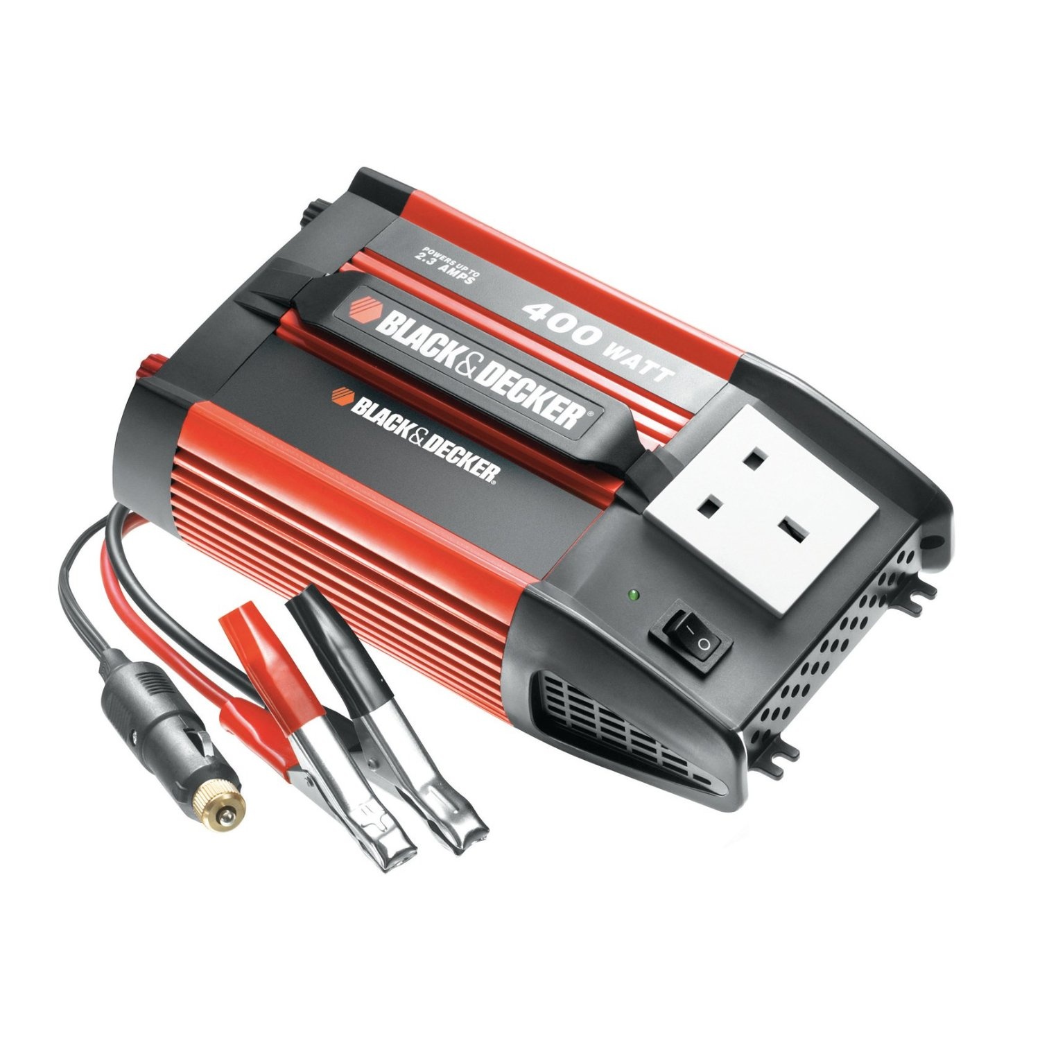

Dit is de omvormer (dit is een UK, maar ik heb gewoon Schuko).
Afbeeldingslocatie: http://tweakers.net/ext/f/F6ZeI2tUljCbI69fNGj7js0u/medium.jpg
De lengte van de kabels; 60cm?
dikte: 6mm2?
Klemmen; Zie afbeelding :)
Accu = 50Ah met koudstart stroom van 420A.
Het gaat puur om een standaard product en lijkt mij allemaal geen probleem. De sigarettenaansteker is met 20A(13,5V * 20 = ~270W) afgezekerd. Maar ook op de polen van de accu doet hij het niet.
[ Voor 14% gewijzigd door Freemann op 20-01-2014 12:38 ]

Maar het is dus een 220 volt koelkast die geen 12 volt kan. Als je de inschakelstroom wilt weten zul je echt moeten gaan meten. Daar komt bij dat ik vermoed dat het goedkoper is om een andere 12 volt koelkast te kopen dan een andere omvormer.
Edit: En wat voor formaat auto heb je? Accu is niet erg belangrijk, de dynamo veel meer. Ik weet niet of bij wijze van spreken een Suzuki Alto oud model genoeg power heeft om die koelkast aan te sturen. :P

iemand enig idee hoe je de inschakel stroom van bijv. een koelkast kunt bepalen?
wij hebben voor op de camping een kleine(50x50x50) compressor koelkastje, maar de 12/220v (goedkopere) omvormers die ik tot nu toe geprobeerd hebt lijken de inschakel stroom niet te kunnen leveren. Wil een leuke omvormertje hebben voor in de auto zodat we de koelkast tijdens het rijden aan kunnen houden voor het verste spul en de biertje :)
De gegevens die ik van het koelkastje kan vinden zijn;
Aansluitwaarde: 80W
Niet meer en niet minder te vinden van het kreng....
Inschakelstroom in behoorlijk hoog. Deze ligt tussen 6 a 10keer I nominaal.
dwz P=U * I
80= 230 * I
I= 0,34A. I inschakelpiek X10 = 3,4Amp.
op het moment van starten neemt de compressormotor een vermogen op van 3,4A*230Volt= 782Watt.
Daarom springt de omvormer ook uit.
Wat je ook niet moet vergeten is dat die goedkope omvormers vaak een zaagtandspanning afgeven in plaats van een mooie sinus. Dit geeft in combinatie met de compressor motor ook grote problemen. Je kunt hier eigenlijk geen inductieve of capacitieve belasting op aansluiten.
Stel dat je een goedkope omvormer vindt van 1000Watt dan gaat de compressormotor wel aan maar het zal een gebrom geven waar je u tegen zegt. Dit houdt hij niet lang vol en dan is hij waarschijnlijk al voor de aankomst van je vakantie plek overleden.
Niet doen dus. Of je moet een echte sinusomvormer kopen die de inschakelstroom ook nog eens kan leveren.
Beter je spullen in de compressorkoelkast stoppen en thuis alvast zo koud mogelijk laten worden. Net voor vertrek in de auto zetten met een paar diepgevroren elementen dan moet je 10 uur toch wel kunnen overbruggen lijkt mij.
Succes

Laat ik voor die 80W koelkast is een leuk omvormertje proberen (die al tijdje op zolder ligt) en zien of we zo lekker comfortabel de verse spulletjes van camping naar camping kunnen zeulen :)
Maar helaas valt dat alles behalve mee.
Had vanmiddag ook al een webshop met omvormer gemaild en die kwamen met een 800W (1800W piek) vermogen omvormer voor dit soort zaken. Kwanta costa; €450
Ik ga de komende tijd is rustig mijn andere hobby uitvoeren;
Marktplaats struinen
en zien of er iets leuks te scoren valt in de range van minimaal 1000W piekvermogen.

@Koelkast
Afbeeldingslocatie: http://i41.tinypic.com/6s70xe.png
Stroom in Ampère op de Y-as en tijd in seconden op de X-as. Startstroom is dus flink groter dan de nominale stroom. (bij mijn koelkast dus).
Bekend probleem met compressoren (koelkasten) en omvormers, die inschakelstroom. Zijn ongetwijfeld veel mensen met een camper of boot met hetzelfde probleem.
