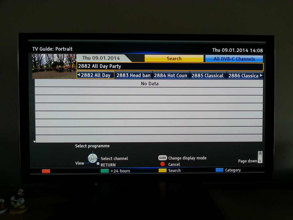

Behalve het blauw, lijkt de groene knop onderaan ook niet echt de juiste kleur te hebben... Is dat zo op je scherm?
Klopt! Zoals gezegd is dat onderverzadiging van de kleuren door mijn camera. De rode, groene, gele en blauwe knoppen zijn in het echt een stuk minder flets van kleur. Maar wat juist wél aardig klopt is de grijzige kleur van de lijst zelf en de donkergrijze omlijsting van de lijst. Zet ik mijn kleurtemperatuur op "normaal" of "koel" in plaats van warm dan gaat het meer richting blauw uiteraard, zoals op de foto van Bitbull zijn VT60. Maar die actie zou het hele idee van mijn kalibratie (D65 weergave van grijstinten) om zeep helpen. ;)

Cap schreef op donderdag 09 januari 2014 @ 13:36:
Dat lijkt me stug, volgens mij is dit een computer gegenereerd patroon waar geen gradient in zit. Wat de foto betreft, volgende keer zou ik proberen deze zoveel mogelijk recht van voren te maken, dan heb je zo min mogelijk te maken met vervormingen veroorzaakt door de hoek icm afwijkingen in de lens en het toont ook overzichtelijker.
Heb opnieuw even een foto gemaakt, ditmaal recht van voren en de rode gloed in midden is nu goed te zien. Ik heb verder geen aanpassingen gemaakt aan de foto. De foto is wel wat donkerder dan het beeld er in werkelijk uitziet. Als ik de foto lichter maak zie je daar de rode gloed niet zo goed meer.
Wat mij wel direct opvalt is dat de lijstweergave van de guide op jouw foto een stuk blauwer oogt dan de guide op mijn foto. Ook het donkergrijs dat de guide omkadert toont blauw/groeniger. Ik weet niet of dat een kwestie is van de camera of dat je dit ook in de werkelijkheid ziet? Nu is mijn iPhone 5s geen top camera - o.a. de kleuren van de guide worden wat onderverzadigd vertoond - maar het grijs van de lijstweergave dat ik op de foto zie als ik hem bekijk via mijn MBPr komt dicht in de buurt van de werkelijkheid. Misschien heeft mijn foto een tikje te weinig blauw maar dat is miniem.
Ik had bij de vorige foto het contrast en kleur wat opgekrikt in photoshop, dus let niet te veel op de kleuren van de menu's enzo.
Welke beeldmodus staat er op die foto ingesteld, en welke kleurtemperatuur?

Ik zie niet zoveel op deze foto (maar ja brak TN scherm). Echter het is volgens mij lang nog niet zo erg als de gemiddelde groene drek op een 50 serie :)
Ik zie wel contrastverschillen op de foto.
Heb hem even gepimpt, even kijken of het nu voor anderen zichtbaar is, en belangrijker, of het zo wat de roze/cyaan plekken overeenkomt met wat Bitbull ziet? Ik vermoed van wel. Net zoiets als mijn plekken, alleen dan wel op andere plaatsen, dus een exemplarische eigenschap. ;)
Meelezers let wel, dit zijn foto's met verhoogde kleurverzadiging en definitie om het probleem zichtbaar te maken.

Ik zie vooral cyaan en dat vooral als een wolk achtig iets. Vergelijkbaar als de groene wolken een vt50 in het algemeen heeft. (groene b lobs zijn echt veel erger, groene wolken worden bv niet door een meter opgepakt bij mij).

Tja, behalve contrastverschillen zie ik echt geen rode gloed op het scherm van Bitbull...
Op wat voor beeldscherm zitten jullie dit te bekijken? Er is heel duidelijk tintverschil te zien op beide foto's. Inderdaad wolken die afwisselend meer en minder rood en blauw bevatten. Het duidelijkste is inderdaad mijn foto, maar op die van Bitbull zie ik het ook heel duidelijk als ik het bekijk via mijn macbook retina. Op mijn iPad mini is het ook duidelijk zichtbaar, al vallen daarbij vooral de cyaan wolken op en oogt aller ertussen bijna "goed", maar nog steeds iets te rood (in vergelijk met de grijze forumachtergrond van de default tweakers_ng template zie ik dat meteen). Ook op het schermpje van m'n iPhone 5s zie ik het gewoon direct. Er zijn toch wel meer mensen die dit zien. :? Het is bekeken vanaf een redelijk scherm echt pretty obvious.

Ik zie op mijn TV heel duidelijke cyaan, echt super lelijk :)
Met licht roze vlekken erbij.

IPS laptopscherm, heel duidelijk rode/roze wolken.

Precies, kwestie van perspectief, je kunt die roze vlekken ook zien als wolken en het cyaan als de lucht. Super lelijk: ja! :)
