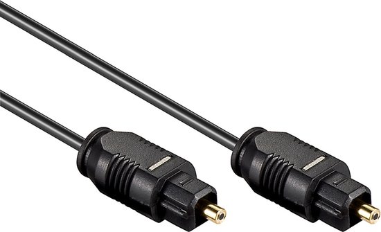

Het is al een wat een verouderd topic, maar ik hoop dat er nog iemand is die mij kan voorzien van de juiste informatie. Ik heb thuis een 46GT30E hangen waar ik nog steeds heel blij mee ben. Deze is gekoppeld middels HDMI kabels aan een setup box van KPN en 1 naar de mediacenter. Niets speciaals. Geluid loopt voor de KPN box zowel via HDMI of via een optical out /spdif naar de versterker (afhankelijk van wat ik wil). De computer geeft alleen geluid via een spdif kabel via de versterker. Ondanks dat beeld en geluid gescheiden zijn, loopt alles verder synchroon en soepel.
So far, so good.
Nu wil ik gaan uitbreiden met een chromecast (2018). Deze aansluiten rechtstreeks op de TV, geen enkel probleem. Het geluid echter via de versterker laten lopen is een heel ander verhaal. De TV en de versterker zijn nl verder niet gekoppeld aan elkaar. Wat ik wilde doen was de optical out aansluiting van de plasma zelf gebruiken en die naar de versterker laten lopen. Daar heb lijk je alleen een adapter voor nodig te hebben (het is geen standaard spdif uitgang). Die adapter is ooit eens meegeleverd bij de tv (volgens de handleiding), maar ik kan hem nergens vinden. Via de site van allekabels kwam ik uit op dit product. Een Optische - Mini Jack Kabel (Toslink Male naar Mini Toslink 3,5mm plug Male,)
Is dit hetzelfde? De klantenservice van allekabels kwam er niet helemaal uit merk ik dus ik dacht, stel de vraag hier ook even. De TV hangt strak aan de muur en krijg ik er alleen niet af dus ik moest het even doen met de plaatjes in de handleiding en die zijn niet altijd even scherp en duidelijk.
  • ParkOverall
  • Laatst online: 15:15
Kijk eens in de handleiding bij de specificaties of ze de optische out benoemen. Dat ze daar mini toslink gebruiken lijkt mij wat onwaarschijnlijk, dat is veelal in gebruik bij portables.
[ Voor 40% gewijzigd door ParkOverall op 24-04-2019 10:13 ]
Productcode van de adapter is K7CXGYC00001. Originele adapter betaal je wel de hoofdprijs voor.
Volgens deze site lijkt een mini-toslink ook te werken. https://www.avforums.com/...al-audio-adaptor.2086856/.
Zou een betaalbare gok zijn mocht niemand het met zekerheid kunnen zeggen.
  • Miss_80
  • Laatst online: 01-10 15:39
ParkOverall schreef op woensdag 24 april 2019 @ 10:12:
In de handleiding wordt alleen gesproken over 'optische digitale audio-adapter (meegeleverd)' bij het plaatje van 'digital audio out'. De specifcatie sectie van de handleiding geeft daar verder ook geen info over, maar ik denk dat HUGO_LED mij hier een stapje verder in heeft kunnen helpen door de product code te achterhalen
@Verwijderd :thanks! _/-\o_ ik ga het eerst eens proberen met een goedkopere optie. Het origineel kan ik altijd nog halen (of iemand hier moet hem nog hebben liggen tussen de verzameling aan kabels waarvan je met geen mogelijkheid meer weet waar ze voor zijn >:) )

Kan ik een standaard TOSlink kabel gebruiken op een Panasonic Viera TX-P42ST50?
De Digitale Audio Out uitgang op de TV lijkt iets anders van vorm te zijn (maar ik kom er ook niet goed bij om het te bekijken...).
Afbeeldingslocatie: https://media.s-bol.com/6VpmDO1wGmA7/3wQ72p/550x335.jpg
Wellicht dat het hiermee lukt...
https://fixpart.nl/nl/pro...9#aftermarket-replacement

Leader98 schreef op zaterdag 15 april 2023 @ 17:40:
En uiteindelijk bleek dat de TOSlink kabel prima past op de Panasonic Viera TX-P42ST50.
Alleen het klepje wat de aansluiting beschermd ziet er heel anders uit dan op alle andere apparaten met een soortgelijke aansluiting.
De aangekochte adapterkabel (zie link hierboven) is dus niet voor deze TV bedoeld en zal zijn weg wel gaan vinden naar iemand die hem wel kan gebruiken.
Geluid naar de reciever werkt prima en klinkt meteen al indrukwekkender dan de TV speakers.
Nu alleen nog even testen wat voor audio signaal eruit komt en wat onze Onkyo TX-SR607 daarmee kan.
