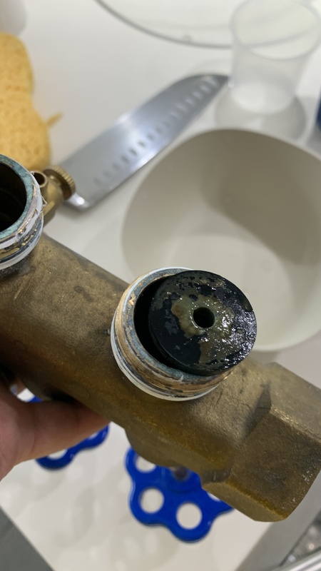

In mijn nieuwe woning staat een aquacell ontharder, leeftijd onbekend. Overal lees ik dat het geen of nauwelijks onderhoud nodig heeft.
In de douche merkten wij een lage waterdruk op (en een zachte huid). Wij verweten dit in eerste instantie aan een dichtgeslibte warmtewisselaar oid van de niet onderhouden cv ketel.
Omdat de zoutblokken die bij aankoop van de woning op zijn heb ik voor nu de aquacell even buitenspel gezet dmv de bypass. De waterdruk in de douche is opeens aangenaam hoog.
Heeft iemand tips hoe ik de drukval dat deze Aquacell geeft kan verminderen? Kan het zijn dat de harskern is dichtgeslibt door te weinig zout in het verleden? Kan ik het hars schoonmaakmiddel dat ik ergens in dit topic zag ook bij aquacell gebruiken?
Alvast bedankt voor jullie tips

Als het een tijdje ongebruikt is geweest, zou ik het risico niet nemen. De harsreiniger is meer een zuur om ijzers af te stoten. Sommige bacterien gaan dood aan dat zuur, andere niet.
Hars vervangen is de kortste klap. Betreft drukverlies, heb je hier ook last van op de bypass modus? Anders heb je uberhaupt een lage druk. Overweeg een hydrofoor :)

  • Kanoet
  • Registratie: December 2015
  • Laatst online: 19:09
AQMOS schreef op maandag 11 maart 2024 @ 09:46:
Bedankt voor je reactie.
Welk risico bedoel je?
De hars vervangen klinkt als een dure bezigheid dat waarschijnlijk via Aquacell zelf gaat. Ik kijk eerst even of ik het zelf kan oplossen door handmatige regeneraties te forceren.
Ook heb ik uiteindelijk maar het pekelwater uit de Aquacell geheveld en even met warm water omgespoeld. Nu drijven er geen spinnen meer in. Gevoelsmatig is het een onhygiënisch ding doordat het 'open' pekelwater in contact komt te staan met de hars. Alhoewel, in zulk zout water zullen niet zo veel bacteriën overleven. Wat denken jullie?
Nu eerst even wachten totdat het verse water goed zout is geworden en dan weer handmatig regenereren. Hopelijk zijn de drukproblemen dan verminderd.

Vorige week kwam Liander langs om de gasleiding te vervangen, dus toen dacht ik van “hé even snel de bypass dicht doen draaien en loskoppelen”. Helaas werkte dat maar steeds niet en heb ik de hoofdkraan maar uitgezet, vandaag op zoek gegaan naar de bypass die ik nog had liggen van Aqmos en de oude vervangen. Gelijk getest natuurlijk en deze lijkt wel goed te werken, bij de oude was dus de afsluitring van de ingang losgeraakt:
Afbeeldingslocatie: https://tweakers.net/i/5Ddk_YWx5GEQ1seOcnWAaFIaWrk=/x800/filters:strip_icc():strip_exif()/f/image/JLHbrBcwxxw3o53CWv8xFH5v.jpg?f=fotoalbum_large
Even gekeken in de bypass van Aqmos en daar zijn de de afsluitringen vastgemaakt met kleine moertjes en bij deze zitten ze vast op een nippel er zijn ze dus vanaf geschoten… toch nog een klus van 2 uur zo op de zaterdag.

Afgelopen week is bij ons de Aqmos CM60 geplaatst door een installateur van Aqmos zelf. Nu viel mij op dat er geen keerklep en/of airgap is geïnstalleerd. De afvoerslang van de CM60 gaat direct naar de riolering. De installateur gaf aan dat dit niet nodig is. Nu lees ik hier mee en zie ik dat deze wel wordt aangeraden.
Iemand tips hoe ik hiermee kan omgaan? Ik maak me nu wel zorgen, vooral vanwege de 'uitlopende' meningen.
Hier nog reactie op gehad ooit?

Phusebox schreef op maandag 18 maart 2024 @ 10:57:
Ik wel, ze gaven aan dat ze standaard een terugslagklep installeren tegenwoordig. Deze is bij mij nagestuurd:
https://www.aqmos.nl/shop/vdl-terugslagklep-pvc-13-mm
Deze er tussen gezet. Wat denken de experts hierover? @AUijtdehaag, is deze oplossing voldoende volgens jou?

In ieder geval beter dan geen terugslagklep / airgap. ;)
Heb een paar jaar direct een afvoerslang op het riool gehad, type doorzichtige persluchtslang.
Dat ding was op den duur helemaal bruin verkleurd binnenin van de riool gassen.
Dus ik zou er niet "niets" tussenzetten.

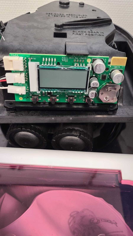

Heyy, ik spot daar ons nieuwe product :P.
Verwacht dat menig tweakeraar daar wel blij van wordt.
Als ik er één naar je toe moet sturen om je Clack reader te updaten, dan hoor ik het wel.

  • AUijtdehaag
@AQMOS
Ik was al aan het googlen geslagen.
Ik kom clack ecodisk tegen welke (denk ik) het zelfde is.
Ik zie alleen geen pulse relais uitgangen, maar wel een data connector.
Als je documentatie hebt van het moederbordje dan graag.
En gaat hier een chloormodule op passen? (inwendig gevoed weer?)
Er lijkt wel ruimte genoeg te zijn onder het deksel voor "iets".
Ben altijd wel benieuwd natuurlijk naar wat nieuws. ;)

Ja chloormodule zit er ook al op bij deze (valt net buiten de foto).
Ik heb nog geen documentatie van het moederbord, maar dat kan ik gaan opvragen.
De technische benaming van dit regelventiel wordt Clack WS1DV.
Betreft de pulse relais, dat viel mij ook als eerste op. Ik hoop dat je wat kan met de dataport. Ik ga het opvragen bij onze vrienden van Ecosoft :)

Yes, na gebeld te hebben met Aqmos is de installateur nog een keer langs geweest om een vdl terugslagklep te plaatsen. Ook wij hebben de afvoerslang direct op het riool zitten.
Ik twijfel alleen over de positie van de terugslagklep, deze is bij ons in de meterkast geplaatst. Deze had ik dichterbij de rioolafsluiting verwacht.
