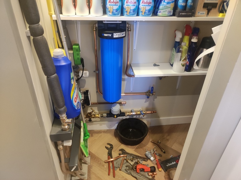

Van het weekend tijd gezien om de watts oneflow te installeren. Was wel even een klus, maar met het juiste gereedschap klus kunnen klaren. (Geleend van de buurman) Ik heb wat fotos in de bijlage toegevoegd. Een foto van een week douchen met een gezin van 3, en hoe de vaat uit de vaatwasser komt. Ik zal jullie op de hoogte houden hoe het over twee weken vergaan is...
Kosten:
Nieuw in doos watts oneflow via marktplaats 150,-
Materiaal: Een aantal kranen, koppelingen en een koperen leiding van 1,50 meter. Totale kosten materiaal €50,- totaal uitgegeven €200,-

@Bacteria1980
Nu heb je daar een stukje zitten wat geen doorstroming heeft.
Ik weet niet of dat kwaad kan i.v.m. legionella, want de ruimte is ook (enigszins) verwarmd aangezien de vw verdeler er ook zit.
Iemand hier die er een antwoord op heeft?

Nou daar heb ik de bypass gemaakt. Ik weet niet of dit kwaad kan eigenlijk.... Zal ik ook wel willen weten. Ik ben geen loodgieter 😅
  • A4-tje
  • Laatst online: 10:46
Stilstaand water wat op kamertemperatuur komt kan legionella veroorzaken.
Wat ik niet snap is waarom er geen bochtje is gebruikt ipv het t-stuk en idem voor de leiding die naar boven loopt.

Wat ik zo lees er over:
Leidingdelen die afgedopte en niet gebruikt zullen worden, dienen afgedopt te worden op maximaal 5 maal de lengte van de diameter van de hoofdleiding. Dit om verspreiding van de legionellabacterie te voorkomen.

Ik heb het zelf gedaan. Ik ben natuurlijk ook geen loodgieter. Maar achteraf had ik dat misschien beter kunnen doen. Maar alles werkt gelukkig prima 😅👍
Bacteria1980 schreef op dinsdag 13 februari 2024 @ 19:26:
Dat ga je "officieel" niet redden, ik weet niet of die paar cm. die je nu meer hebt veel uitmaakt.
Zal in de praktijk (denk ik) wel meevallen, of wordt die ruimte erg warm?

Wordt niet warmer dan graadje of 25/30 denk ik...
Ga het toch morgen even na vragen aan een loodgieter voor de zekerheid...

Hallo,
Ik had deze foto doorgestuurd naar een plaatselijke Loodgieter, en die gaf aan dat er geen gevaar was hoe ik het aan had gesloten. Stelt mijn weer gerust 😅 ook had ik gevraagd of het kwaad kon dat ik knietjes had gebruikt ipv bochtjes. Ook dat maakte met water niks uit. Vaak alleen voor het oog...

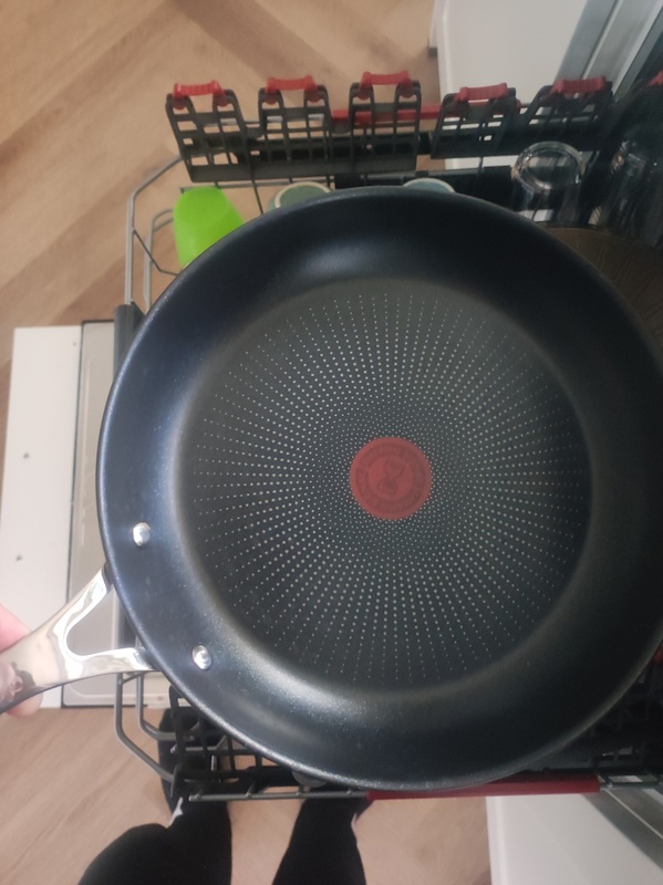

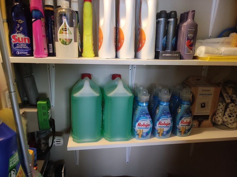

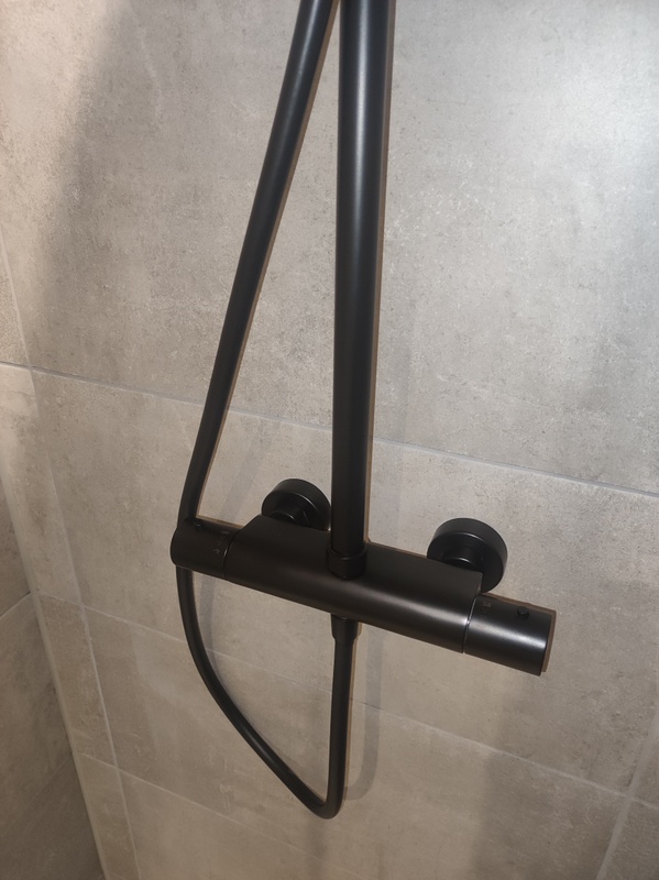

Goedemorgen,
Ik had beloofd om er nog op terug te komen een week na de installatie...
Ik ben zelfs erg verbaasd dat de watts het toch zo goed doet. Had dat eigenlijk totaal niet verwacht... Ik dacht echt van het kalk zal er in de zelfde mate aanwezig zijn nog, en dat ik het er makkelijker af zal kunnen halen. Maar wat schetst mijn verbazing. Kalk is bijna weg, en wat wel achterblijft is inderdaad zo weg te halen met een droge doek meer niet! Als het zo blijft dan ben ik erg tevreden!

Super! oonvoostelbaar in zon korte tijd. d:)b
Ik wou met best veel werk voor een afvoer zorgen, maar dit een stuk makkelijker.
Maar waar blijft het kalk nu.

Ik en me vrouw staan er ook versteld van eigenlijk. De kalk gaat gewoon de afvoer heen. Het filter zorgt ervoor dat het minder hecht aan materialen als ik het goed heb. Ik kon ook geen afvoer maken in de huidige situatie. En wou toch wat dan doen aan de kalk.. tot nu toe goed uitgepakt.

Al een tijdje aan het nadenken over een waterontharder. Door dit topic en de positieve reacties op en bijdrage van Aqmos voor Aqmos gekozen. Op hun advies kom ik uit op de Aqmos CMX-serie (3.200L CMX-32). Heb ik nog iets aanvullend nodig? Iets i.v.m. waterdruk o.i.d.?
  • Brains Bush
  • Registratie: Oktober 2016
  • Laatst online: 13:45
Vandaag is Barry van Aqmos in het zonnige zuiden van het land geweest. Hij heeft vandaag en morgen een paar adressen in de buurt van het zeeuwse strand.
Netjes vooraf gebeld dat hij onderweg is naar Middelburg.
Hij heeft goed werk afgeleverd. Ook nog even een doorsteek gemaakt tussen meterkast en aangrenzende technische ruimte. En daar staat nu de nieuwe CM-40 te 'shinen' in onze nieuwe woning.
Behalve de installatie ook nog extra uitleg gekregen. Zak zout erbij en nog een 'upsell' van een fles harsvloeistof.
Zeer deskundige én aardige kerel! Ondanks dat hij uit het oosten van het land kwam, leek het wel een zuinige Zeeuw....wilde niks drinken of eten. Snap ik wel: hij wilde zsm naar het strand natuurlijk ;)
Zal tussen het klussen door nog wel wat fotootjes maken.
