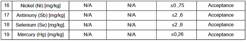

Ons regeneratiezout analyse
/f/image/LoIMIRkDywEX0s6oQdtTeTYd.png?f=fotoalbum_large)
/f/image/qp29V0qYy5zVboUIjZ7hvjFc.png?f=fotoalbum_large)
Anonieme leverancier
/f/image/gNmBdipBHz6lBN7eUBhhLah9.png?f=fotoalbum_large)
Mag ik daaruit concluderen dat het inderdaad de droge fractie betreft aangezien het vocht al de volledige 0,1% zou kunnen “opgebruiken”?AQMOS schreef op woensdag 17 januari 2024 @ 16:09:

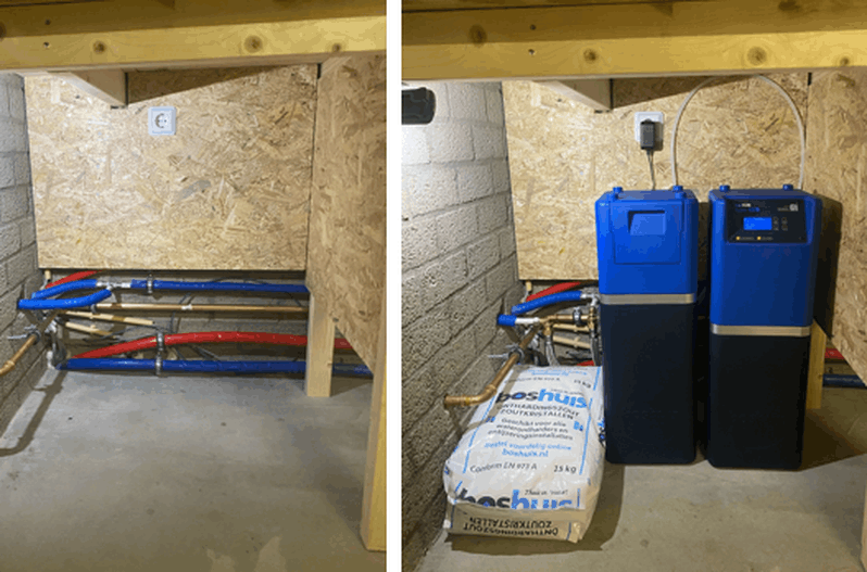

Over een aantal weken wordt onze woning opgeleverd en daarbij heb ik de voorbereiding voor een waterontharder als optie genomen. Is het dan zo simpel om een montageblok te plaatsen op de koperen horizontale leiding en daaraan de waterontharder aan te sluiten, slang via sifon(?) en airgap(?) naar de afvoer en klaar? Zit nu te kijken naar een AQMOS CM(X) en als de installatie zo 'simpel' is dan denk ik dat ik dat zelf wel kan en geen installatie nodig heb..
Wij gebruiken nu rond de 110 m3 water per jaar en krijgen een warmtepomp waarbij de hardheid minimaal 3dH moet zijn en we hebben volgens Vitens nu 7,7 dus dan zou er 4,7 af moeten, dus daarom een montageblok.
Foto in de trapkast van de leidingen:
:strip_exif()/f/image/W2vhmxaOAEsv4Sh5aHqqlxih.jpg?f=fotoalbum_large)
Kan iemand hier iets zinnigs over zeggen of ik het goed zie? Misschien zelfs @AQMOS ?

Ik neem aan dat de buis linksonder je aanvoer vanuit Vitens is? Opvallend dat er nog een andere koud-water-buis ook de grond in gaat namelijk (maar wellicht gaat die naar de keuken o.i.d.?). En je hebt een douche-wtw zo te zien?
Zit de uitgang daarvan aan de bovenkant (buiten beeld)? En gaat die naar je douche-kraan? Ook nog naar je warm-tapwater-boiler toevallig? (want die combi is het beste).
[ Voor 12% gewijzigd door woekele op 24-01-2024 22:30 ]
Ik heb nog niet in de kruipruimte kunnen kijken maar ik verwacht dat links inderdaad de aanvoer is vanuit Vitens. Er moet ook nog weer een buis naar de keuken en ga voor het gemak er van uit dat dat rechtsonder is.woekele schreef op woensdag 24 januari 2024 @ 22:25:
Ik neem aan dat de buis linksonder je aanvoer vanuit Vitens is? Opvallend dat er nog een andere koud-water-buis ook de grond in gaat namelijk (maar wellicht gaat die naar de keuken o.i.d.?). En je hebt een douche-wtw zo te zien?Zit de uitgang daarvan aan de bovenkant (buiten beeld)? En gaat die naar je douche-kraan? Ook nog naar je warm-tapwater-boiler toevallig? (want die combi is het beste).
En dan is er ook nog ergens een leiding voor de buitenkraan maar die heb ik nog niet gevonden, hopelijk voor de waterontharder. De andere koud en warmwaterleiding die achterin loopt is voor in de bijkeuken. De doucheWTW gaat inderdaad naar de douchekraan aan de bovenkant. De warmtepomp wordt zeer waarschijnlijk een Itho WPU5G met een 240L voorraadvat.

0.001% lost niet op in water, De rest wel.Mad Wally schreef op woensdag 17 januari 2024 @ 21:36:

Logischerwijs zit de aanvoer links natuurlijk, als daar de voorbereidingen al voor getroffen zijn.
Hoort nog wel een stopcontact te komen.
Maar de bedrading ligt er ook al volgens mij. En afvoerbuis is aanwezig.
Mis ook een ea beveiliging (ik zeg bewust geen ca) voor de ontharder. Als de ruimte er voor is.
Men heeft de leidingen ook zo geplaatst dat de douchewtw enigszins demontabel blijft.

Dus als ik het nu allemaal goed begrijp een ea beveiliging (keerklep) voor de ontharder/montageblok en dan een sifon op de afvoerbuis met een airgap voor de slangen van ontharder en zoutvat? Ben ik helemaal klaar?AUijtdehaag schreef op donderdag 25 januari 2024 @ 03:45:

@Mr.Viper
Dat is het wel zo een beetje inderdaad.
Let wel op de ruimte van ea en montageblok
Beste is dan gewoon 1" nemen voor de ea bev. lijkt me
https://www.installatieva...bi-messing-kiwa-228025243
Zodat die direkt aansluit op de 1" van het montageblok.
Je kan aqmos vragen geen overloop te monteren in het zoutvat.
Scheelt weer een slang naar de afvoer.
De vlotter in de pekelbuis zou moeten voorkomen dat het zoutvat (ooit) overloopt.

Bij ons is de Aqmos CMX48 geinstalleerd. Moet zeggen dat het allemaal maar net past in onze meterkast. Ben ook niet zo heel blij met de tank naast mijn groepenkast. Ik ga daar nog een plexiglas plaat tussen zetten zodat als het ooit gaat lekker - het nooit bij mijn elektra kan komen.
:fill(white):strip_exif()/f/image/6vsypG5VlG9kLANP8rEts0bx.png?f=user_large)
Ook moet ik nog even mijn buitenkraan op een andere manier aansluiten. Deze zit nu na de ontharder en die heb ik liever ervoor.

@Loewe
Volgens mij kan je dat het beste voor jezelf bepalen.
Montageblok:
Clack heeft zelf geen fatsoenlijke bypass. Die bestaat wel maar dan wordt de toeter aan de achterkant wat langer.
Een voorbeeldsituatie is de foto van hierboven.
Even de tuin sproeien betekent dat je achter de ontharder de bypass open moet zetten. Dat is daar een lastigere bereikbare plek.
Nou is hierboven weinig andere keuze vanwege plaatsgebrek (behalve een ander merk te kiezen, maar die zou ik niet naast de mk durven zetten)
En voordeel van het montageblok is inderdaad, instelschroef hardheid en makkelijke bediening bypass en eventueel simpele verwijdering ontharder om wat voor reden dan ook.
Chloormodule:
Is een extra zekerheid om bacterie vorming tegen te gaan.
Ook weer foto hierboven. Ontharder staat boven de stadsverwarming.
Daar zou ik hem zeker plaatsen ivm warmere omgeving.
Maar bij normaal gebruik, geen lange stilstand van water en regelmatig regenereren heb je hem niet nodig.
Nogmaals is het extra zekerheid.
Airgap
De clack heeft geen keerklep in de afvoer. Maar wel als aqmos hem plaatst. Dus het is airgap(siphon) of keerklep.
Qua kosten en aansluitbaarheid is de keerklep voor aqmos het gunstigste.
Maar ik vind het toch wel een fijner idee om een lucht onderbreking te hebben zitten tussen riool en ontharder. Maar het moet ook weer passen in je situatie.

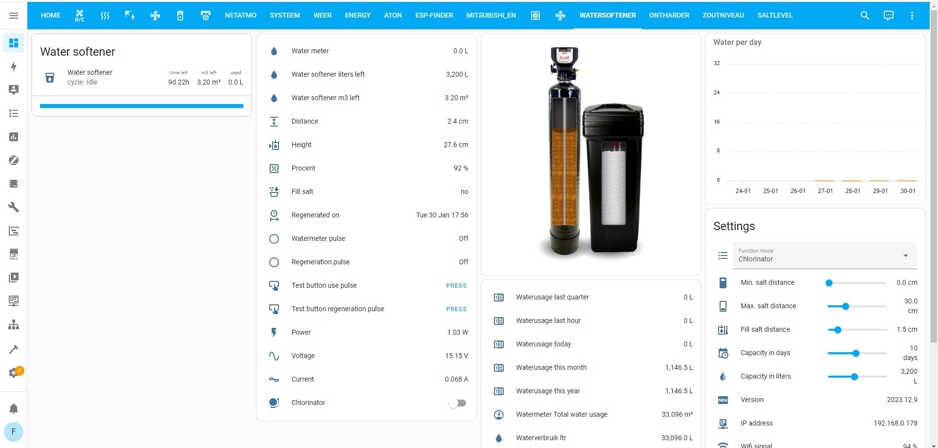

Ik schakel de gehele chloormodule print uit met mijn clack printje via een relais.
Instelbaar van 0-20 minuten na start regeneratie mag hij werken.
Daarbuiten niet meer. (Volledig spanningsloos)
Hopelijk verlengd dat de levensduur.

@LoeweAUijtdehaag schreef op dinsdag 30 januari 2024 @ 17:06:
@Loewe
Goede vraag, hoe bepaalt @AQMOS of die niet meer goed functioneerd?
Chloormeting in het afvoerwater?
Ik meet het vermogen van de module, wellicht is dat een indicatie over de jaren heen.
Ik weet wel dat ze daar eerder een termijn over gaven:
AQMOS in "Waterontharders, wat zijn jullie ervaringen?"
Nee er wordt niets in de clack regelunit aangeven.Loewe schreef op dinsdag 30 januari 2024 @ 17:26:
@AUijtdehaag
Goeie vraag, ik zal Aqmos morgen bellen om te vragen hoe je weer wanneer dit vervangen moet worden. Of wordt dit in de regelunit aangegeven?
Deze chloormodule is dan ook geen originele clack uitbreiding maar een van Aqmos. (die heeft clack wel maar dat werkt op basis van een microswitch die schakelt met regeneratie.)
Maar we zijn tweakers he, dus als je nog ideeen hebt voor de ideeenbus.

Vanmorgen is mijn 'Boshuis 150' geplaatst. Erg benieuwd naar hoe het ons gaat bevallen, hardheid was gemeten 18°dH (volgens WML website 13,2°dH) nu ingesteld op 3°dH.
Ik had tijdens de verbouwing ter voorbereiding mijn wateraansluiting al gelust vanuit meterkast naar de achterliggende garage + een wandcontactdoos geplaatst. Plaatsing ging dus soepel en snel.
En boven de kelderkast? De waterafvoer is onder druk en mag ongeveer 2 meter boven de ontharder zitten, dus eventueel de waterontharder wat hoger plaatsen in de kast en dan de afvoer naar boven mits daar iets zit waar je het op aan kan sluiten.Bacteria1980 schreef op zondag 4 februari 2024 @ 17:32:

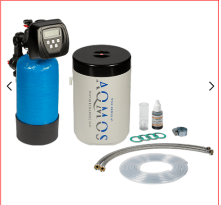

Verder had ik een prijs ontvangen van aqmos voor een nieuwe cmx-80 zonder zoutvat. Echter kreeg ik daarna de melding dat de kop en harstank apart verstuurd moeten worden i.p.v. gemonteerd omdat er anders 70 euro verzendkosten bijkomen excl btw. Weet iemand of dit standaard is bij aqmos? Het klinkt mij wat raar aangezien de totale lengte 110cm is wat ook gewoon met dpd of postnl kan.

Ben de waterontharder wat aan het finetunen. Betreft CMX32
Regeneratie niet meer snachts i.v.m. geluid. Hardheid van 10 naar 8, in werkelijkheid rond 6-7.
Settings staan nog op standaard. Viel me op dat ze anders zijn dan de Aqmos tabel. Staat dit 'goed'?
Backwash 1 min
Brinse 26 min
Rinse 1 min
Zout 2 kg
Cap 32 M
Auto
Normal
De zoutindicatie zou ik graag willen gebruiken. Ik zag hier wat custom made sensoren langskomen. De indicator op de ontharder doet niets en/of is niet te gebruiken?

De zoutindicatie is denk ik een berekening. Ik gebruik een TOF sensor ivm mijn printje

Dacht toch eens om mijn water te laten testen in een lab.
hoewel de druppeltest 0 aangeeft is hij het niet helemaal maar ziet er toch wel goed uit.
en ik dacht deel hem even met jullie.

Er vallen me twee dingen op, hoog kiemgetal en geen meting van silica (kiezelzuur)Mr-D. schreef op woensdag 7 februari 2024 @ 16:15:

Correctie, kleiner dan 10.000 is goed, maar meer dan 1000 zegt weinig, hoeveel meer dan???

Grappig, hoe/waar heb je dat laten doen? En heb je ook een referentietabel erbij wat de normale waarden horen te zijn?
ons bedrijf heeft sinds kort kleine water geinjecteerde units in ons verkoop pakket (15 tot 37KW)Mad Wally schreef op woensdag 7 februari 2024 @ 19:54:
en die moeten voldoen aan een bepaalde water kwaliteit, dus moeten wij monsters opsturen voordat we die units in bedrijf mogen stellen.
ik kreeg een gratis sample flesje en wilde graag zien hoe zo'n rapport eruit zag, en hoe mooi zou dat dan zijn om meteen mijn eigen ontharder te testen
dus ik heb wel een referentie tabel maar die geld niet voor drinkwater.
maar weet nu wel dat mijn PH en TDS meter goed werken:)
dus heb ik iets echt aan dit formulier ja en nee want het zegt voor de rest niets zonder en goed tabel van de andere waardes.
