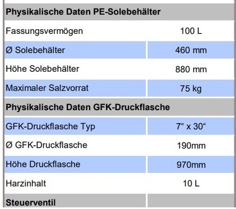

@AQMOS
hierbij mijn meterkast
Afbeeldingslocatie: https://tweakers.net/i/24jjYcPhY8uJ2Tfif75i_yl06NI=/x800/filters:strip_icc():strip_exif()/f/image/OTpRC3JeoycJAI0PRuMHkO0q.jpg?f=fotoalbum_large
Ik kan hier de Aquacell plaatsten , net boven de gas aansluiting( denk een soort ventiel)
Hij zit dan wel voor de 1 fase automaat en nog deels voor de energie meter (net onder het aflees schermpje)
Dus eigenlik niet handig , maar ik hoef daardoor geen aanpassing te doen aan de meterkast zelf
wat heeft Aqmos ?
zoals ik zie opde site zou het minimaal de Aqmos BMX-40 moeten zijn
maar dan kom ik op een maat uit van
doorsnede 56 x h=88 zout cilinder
doorsnede 19 x h=97 ontharder cilinder

  • AQMOS
  • Registratie: Juni 2022
  • Laatst online: 22-09 16:30
AQMOS
Bedrijfsaccount AQMOS Waterbehandeling B.V.
niek1974 schreef op donderdag 21 december 2023 @ 18:47:
@AQMOS
wat heeft Aqmos ?
Je kan gemakkelijk 'duo' modellen kwijt in je meterkast. Al heb je dan misschien wel een zoutbak staan voor je ?glasvezel? ingang.
Voor de modellen adviseer ik je online te kijken of op dit forum. Ik probeer mij te beperken tot globaal advies op Tweakers. (Anders krijg ik straf van de moderators :P)

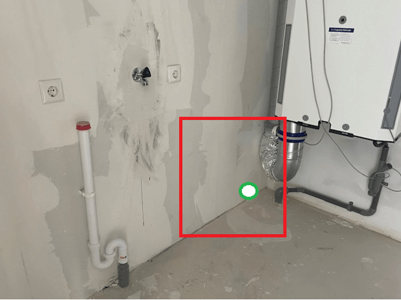

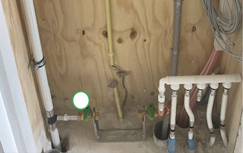

Eind februari oplevering van ons appartement. Nu in de 'rustige' feestdagen alles nog eens doornemen. Ik denk dat we een 'uitdaging' hebben? Zie foto 2. Links is de aanvoerleiding van water door het gebouw. In de lege ruimte tussen de afsluiters komt de watermeter. Waar kan daarachter de aftakking (montageblok) geplaatst worden?
Linksonder vanuit de meterkast (of rechtsonder vanuit de technische ruimte gezien) wil ik een gat maken (groene cirkel), zodat de waterontharder in de aangrenzende technische ruimte geplaatst kan worden. zie foto 1 en dan plaatsing binnen het rode vak.
Suggesties? Dank!!
