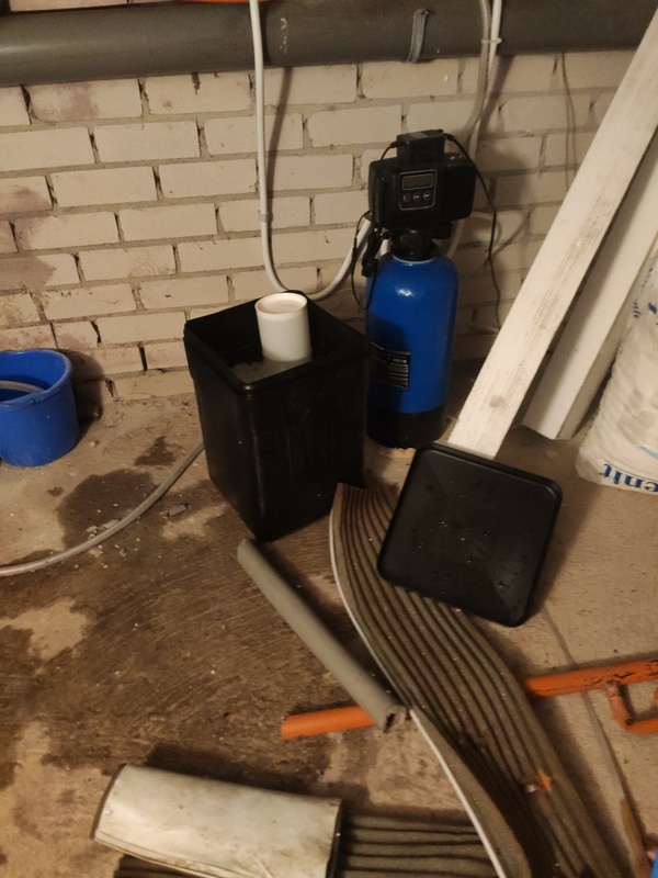

En hoe wordt de meterstand doorgegeven? Door letterlijk in de kruipruimte te duiken?
Is er niet een meterput of zoiets? Met een aangrenzende ruimte waar je iets mee kan?

Nee, hier moet ik ook in om de waterstand op te meten.
Dat is op zich niet zon probleem als het maar niet te vaak is.
Handig is anders wat, maar ja.
Waar vroeger zeg maar het voorhuis was, zijn nu de slaapkamers.

Kan je in de slaapkamer geen kast maken voor de ontharder. Je wil/moet toch regelmatig even een blik erop werpen en zout bijvullen.
Geen idee of spinnen e.d. een ontharder interessant vinden om in te kruipen, maar die kans is groter in de kruipruimte.

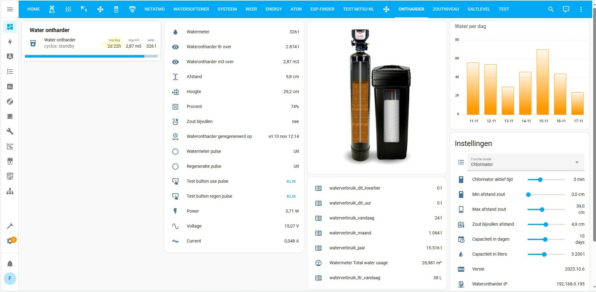

Mijn waterontharder moet ontsmet worden. Na een vakantie vermoedelijk last van wat bacteriegroei, wat te merken is aan de geur. Nu heb ik al een resin-cleaner gebruikt, maar dat werkt maar een beetje. Tijd voor chloor dus. Ik heb in dit topic al gevonden dat spoelen met chloor geen kwaad.
Kort contact met chloor deert de harskern niet. Nu kan ik echter nergens (in Nederland) geschikt chloor vinden. De link in de TS gaat naar de website van Gamma in België en in Nederland verkopen ze dat spul niet. Wie heeft de gouden tip?

Vind ik ook veel geld, daarom schakel ik hem uit gedurende de 10 dagen - 5 minuten. Afbeeldingslocatie: https://tweakers.net/i/yqPO8JfYuFhix4DqTbz0Wy1Lwuc=/800x/filters:strip_icc():strip_exif()/f/image/3FSRZkhyylys49ptMDKOeFCh.jpg?f=fotoalbum_large
Edit: ik hoop ermee de levensduur te verlengen

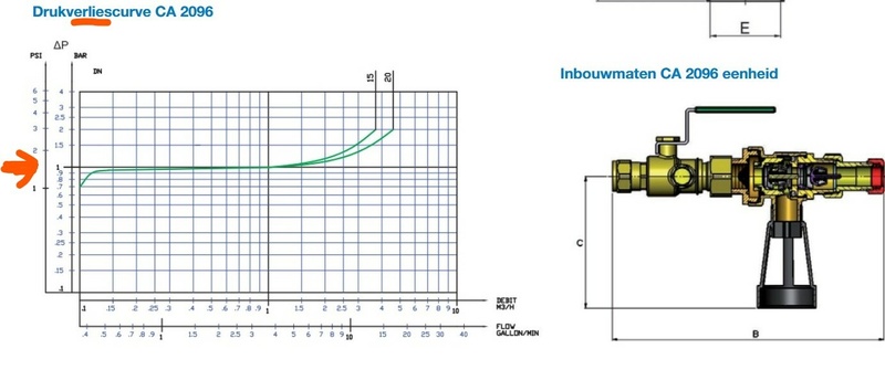

AQMOS schreef op dinsdag 7 november 2023 @ 10:46:
Aquacell zou ik alleen doen als je echt geen ander model kwijt kan in je meterkast. Aquacell is erg compact. Nadeel is, dat het niet op stroom werkt, dus als je 1-2 maanden weg bent, dan had ik het hars al niet meer vertrouwd, aangezien het niet zelfstandig kan regenereren.
Waterluxe is een 'standaard' waterontharder. Hun speerpunt is keramische schijven. Ik geloof dat ze regelventielen gebruiken van Run-Xin..? Of dit langer mee gaat is ons een raadsel, voor een goede afdichting heb je nou eenmaal afsluitende pakkingen of rubbers nodig. Het verantwoord de prijs voor ons idee niet.
We hebben wel eens 1 geprobeerd los te halen, maar de keramische schijven zijn blijkbaar niet te vervangen :P
Mag ik vragen waarom je specifiek het regelventiel benoemd? Zijn de regelventielen zo belangrijk voor de werking van de waterontharder dan? Is toch gewoon een ventiel? Meen wel te hebben gelezen dat sommige ventielen wat intelligentie hebben, als in, sensoriek om hardheid te meten? Alleen ik zou gewoon denken ventiel = ventiel. Het is vast wat complexer dan dat. Alleen mis de uitleg.
Ook op bijvoorbeeld jullie pagina; https://www.aqmos.nl/keuzehulp heb je de drie ventielen op een rijtje. Alleen wat precies de verschillen zijn en waarom de een duurder is dan de ander word niet specifiek duidelijk. Zinnen als 'simpele, robuuste design. Onderhoud en montage is zeer eenvoudig.' en 'makkelijk instelbaar en goedkoop.' denk ik dan bij, "oke leuk, waaruit blijkt dat dan"?

  • jappas
  • Laatst online: 22:03
Sinds 2015 hebben wij hier in huis een waterontharder staan, welke altijd tot tevredenheid gedraaid heeft. Komt van (de vorige eigenaren van) Waterluxe af en is gebaseerd op een Pentair Fleck 5600.
Nu speelt het vervelende probleem dat het zoutvat overstroomt, Aan de hoeveelheid water te zien is het eenmaal gebeurd. Geluk bij een ongeluk dat ik er zijn moest. Ik heb het zoutvat leeg laten lopen en de vlotter geïnspecteerd, hier is niets aan te zien. Vervolgens enkele liters water in het vat, zoals beschreven in de handleiding en handmatig een reiniging laten draaien, maar het lijkt alsof er enkel water in het zoutvat wordt gepompt en niet word afgezogen. Na de cyclus stond het water weer bijna tot aan de rand.
Kan er iets defect zijn aan kleppen in de aansturing en is hier een fix voor, of moet ik het toch in de vlotter zoeken?
Afbeeldingslocatie: https://tweakers.net/i/5KzSXMukLMRbBFLgkKU_2YCFIC0=/x800/filters:strip_icc():strip_exif()/f/image/vdlbrgNt7oFPNXDCM0GaAq0Y.jpg?f=fotoalbum_large
Let niet op de zooi :X
  • AUijtdehaag
@jappas
Fleck 5600 sxt kop eraf en een clack kop erop.
https://www.aqmos.com/anl...-ci-computergesteuert?c=6
(wellicht de pekelslang en afvoerslang ook vernieuwen vanwege iets andere maat. Stijgbuis is 1.05" OD en past 1:1)
Opm: Clack heeft standaard geen bypass. 4e van boven
Misschien kan @AQMOS je aan de spullen helpen voor de ombouw.
Ellendige dingen die fleck
AUijtdehaag in "Waterontharders, wat zijn jullie ervaringen?"
Jouw probleem is denk ik inwendig iets niet goed, waardoor er geen venturiwerking ontstaat en hij niet meer aanzuigt. Inwendige lekkage of iets dergelijks.
De vlotter zou alleen maar het water moeten tegenhouden. Vlotter omhoog is buis dicht.
[ Voor 42% gewijzigd door AUijtdehaag op 07-11-2023 20:51 ]
  • jappas
AUijtdehaag schreef op dinsdag 7 november 2023 @ 20:26:
@jappas
Die Clack kop die je omschrijft is dan enkel de kop die op de cilinder wordt geschroefd als ik het zie? Het is met ruim 400+ euro en daar bovenop een bypass toch weer een flinke investering. Wat is dan een verwachte levensduur van de hardcilinder zelf. Om nu geld tegen een 8 jaar oude ontharder te gooien die wellicht met 2 jaar 'op' is zou wellicht beter vervangen worden door een wat groter model, ook ivm groter gezin nu. Ga me ook eens verdiepen in HA integratie.
Vooralsnog gaat de bypass even om en check ik wellicht de binnenkant van de sturing. Nu je inwendige lekkage zegt wordt ik ook getriggerd door een 'klacht' van mijn zoontje over zout water afgelopen week. Dat kan zo net na een regeneratie zijn geweest..
Eens even zien wat ik doe, mijn nieuwe warmtepomp heeft ook al een flinke hap uit de spaarrekening genomen :X.
  • AUijtdehaag
@jappas
Als je twijfelt over toekomstige capaciteit is een nieuwe wellicht beter.
Reviseren van de fleck kan eventueel ook nog voor de time being.
Maar ik heb in mijn eigen omgeving al een paar keer problemen gehad met dit fleck model.
En HA… ik heb uitlezingen liggen voor Clack.

  • AQMOS
  • Registratie: Juni 2022
  • Laatst online: 16:30
AQMOS
Bedrijfsaccount AQMOS Waterbehandeling B.V.
jappas schreef op dinsdag 7 november 2023 @ 20:02:
Vlotter er uit halen en even onder de warme kraan.
Kan het al oplossen. Je kan eventueel ook een goedkopere BNT kop er op zetten.
Dat is kwa binnenwerk praktisch hetzelfde als de Fleck die je nu hebt.
Clack blijft toch het beste. (Mogelijk binnenkort met keramische schijven van Clack, de huidige van Run-Xin twijfelen we over de bouwkwaliteit)
  • jappas
Ik heb nu de vlotter in de zoutbak schoongemaakt en tevens de injector en BLFC volgens een handleiding. Ik zag al wat vocht rondom de kap van de injector.
Vervolgens handmatig een regeneratie gestart. In de 2e stap (BD) van het programma wordt eerst water in het vat gepompt, ik vraag me af of dit wel hoort...
Later in deze stap daalt het niveau toen de eerste maal keek, gevolgd door een stap met een fluitend geluid (venturi zuiging?). Water stond nog ruim onder het zout.
Na nog een poging is net niveau echter weer flink hoger, ben er niet volledig bij geweest, het vat lijkt niet geleegd, maar wel gevuld te worden, als ik hem aan zou laten is het de volgende keer weer raak vrees ik :/.
  • AUijtdehaag
@jappas
Er hoort pas in de laatste stap water erbij te komen.
Je hebt eerst backwash (hars wordt schoongespoelt tegenstroom), dan brine draw (BD), waar het water uit het zoutvat aangezogen wordt.
Op een gegeven moment is het water (zo goed als) weg uit het zoutvat en kan die "lichtjes" wat lucht meezuigen, maar dat wordt voorkomen door een drijvend balletje die de aanzuig buis afsluit bij laag waterniveau
Dan rinse, een extra stap om het hars weer aaneengesloten te krijgen.
En dan fill. Pas dan komt er weer water in het zoutvat.
[ Voor 3% gewijzigd door AUijtdehaag op 08-11-2023 14:57 ]

  • AUijtdehaag
Ik heb weer eens wat gehobbyd :P
Zout niveau sensor (voor de niet Clack bezitters) voor in Home Assistant.
Ik heb er wel wat liggen indien interesse stuur ff een DM.
Zelf maken kan natuurlijk ook met de uitleg en code.
[ Voor 15% gewijzigd door AUijtdehaag op 19-11-2023 15:44 ]
  • timbe
  • Laatst online: 26-07 18:24
AUijtdehaag schreef op zondag 19 november 2023 @ 15:05:
Zout niveau sensor (voor de niet Clack bezitters) voor in Home Assistant.Clack
Kijk dat is super!
Maar misschien stel ik nu een heel domme vraag.
ik wil binnenkort een Aqmos CM of SMXserie kopen met dus een Clack klep.
Maar deze geeft toch ook signaal via een app of iets als je hem bij moet vullen?
  • AUijtdehaag
@timbe
Deze meet alleen maar het zoutniveau (hoogte) en in home assistant kan je een automation.yaml kopieren, zodat de code een notify geeft op je mobiel (waar HA app op draait) wanneer je moet gaan vullen. Instelbare alarm hoogte.
Ook visueel op de esp geeft deze 3 verschillende kleuren (groen, blauw, rood als indicatie hoeveel zout er nog in zit)
Voor de clack heb ik echter een apart printje gemaakt, die ook het zoutniveau meet met dezelfde sensor.
Maar dus niet visueel wat geeft met kleuren, maar wel via dezelfde notify op de phone.
En je kan zien hoeveel ltr je vebruikt hebt en tijd tot de regeneratie.
Zie deze link
Alles werkt dus via home asssistant en er is geen aparte app
(behalve een webpagina, maar dat is niet echt een app)
Een app is wel een toekomstige wens, die nog even niet in vervulling gaat... ;)
[ Voor 12% gewijzigd door AUijtdehaag op 19-11-2023 17:35 ]
  • timbe
@AUijtdehaag
Super bedankt voor je uitleg.
Maar zou je mij ook aan zon printplaatje kunnen helpen als ik zover ben?😊😊😊😊
Hij komt namelijk in een kruipruimte te staan en om dan te kunnen zien en/of een melding krijgen zou super fijn zijn.
  • AUijtdehaag
@timbe Geen probleem, geef maar een seintje via DM tegen die tijd.

  • stin00
Ik ben recent verhuisd naar een woning met een Ecowater ESM15 CE+ waterontharder (+- 10 jaar oud). Nu viel me in de meterkast op dat er een Grundfos upa 15-90 drukverhoger is geinstalleerd. De waterontharder zit vóór de drukverhoger.
Ik lees echter op internet het volgende: "plaats de waterontharder altijd na de drukverhoger. Een drukverhoger heeft namelijk een aanzuigende werking en zou het zout uit de waterontharder kunnen aanzuigen".
Bij mij lijkt het dus fout geinstalleerd. Heeft iemand hier ervaring mee? De drukverhoger wordt momenteel niet gebruikt (stekker eruit), maar ik zou hier wel graag gebruik van willen maken. Dat moet dus even aangepast worden?
  • AUijtdehaag
@stin00
Welke beveiliging zit er VOOR de ontharder, een CA terugstroom beveliging?
Als die er zit, dan zal dat de reden voor de drukverhoger zijn, omdat de CA beveiliging, 0,7 - 1.0 bar drukverlies veroorzaakt.
Afbeeldingslocatie: https://tweakers.net/i/wYZM6qvCsmo-NXnH7-ZG8p7bDWU=/800x/filters:strip_icc():strip_exif()/f/image/M3tImf1XPrV2yn7X8ZJeo7FP.jpg?f=fotoalbum_large
Dus:
CA gedeelte omwisselen voor EA en drukverhoger eruit
CA laten zitten of drukverhoger VOOR de ontharder (ik heb geen ervaring ermee, maar zoutzuigende werking klinkt plausible)
[ Voor 23% gewijzigd door AUijtdehaag op 20-11-2023 20:36 ]

  • Fuske
  • Laatst online: 22-09 12:17
Vanochtend wat vreemds aan de hand, opeens behoorlijk zout water uit de kraan. Het schuimde ook behoorlijk.
Na ongeveer 5min de kraan te hebben laten lopen lijkt het nu weg te zijn. Maar dit mag toch niet kunnen?
Ik heb Aqmos ook al even bericht.
Iemand zoiets al eens gehad?
EDIT: Ik zie dat hij nu 10 dagen was geïnstalleerd dus vannacht om 2u de regeneratie heeft gedaan, is dit normaal dat dit hierna gebeurd?
[ Voor 20% gewijzigd door Fuske op 21-11-2023 09:08 ]

  • AUijtdehaag
@Fuske
Bij welk "model" aqmos heb je problemen.
Lijkt erop dat de regeneratie niet juist verloopt en er zout achterblijft in de hars fles.
Heb je heel de regeneratiecyclus al eens gevolgd? Nergens geen geknikte slangen?
[ Voor 7% gewijzigd door AUijtdehaag op 21-11-2023 19:04 ]

  • Fuske
AUijtdehaag schreef op dinsdag 21 november 2023 @ 19:03:
@Fuske
R2d2-48.
Ik heb de regeneratie op advies van Aqmos opnieuw gestart en daarna had ik geen zout water uit de kraan. Nu over 10 dagen bij de volgende regeneratie weer even in de gaten houden.
Er zitten geen knikken ofzo in de slang.
Aqmos dacht dat het afdichtingssetje wellicht beschadigd was.
  • Bazjuh
