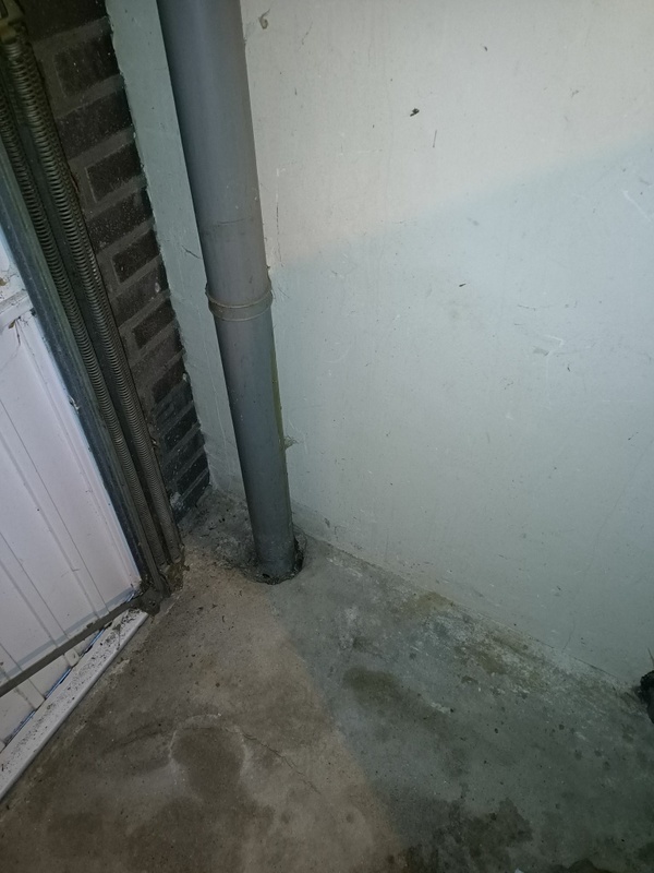

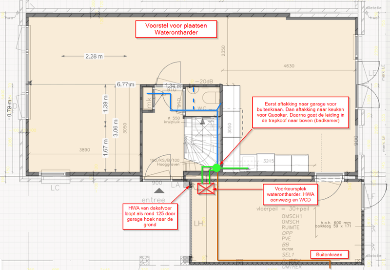

Aangezien hier toch wel een bak aan kennis vertegenwoordigd is, wil ik even mijn bedachte setup toetsen (of laten afbranden)
Ik zou 2 mogelijke plaatsen hebben voor een waterontharder (niet de meterkast, 💦+⚡=🚫)
De trapkast zou kunnen, of de garage. Mijn vriendin wil heel graag de hele trapkast vol met planken voor opbergruimte die we heel goed kunnen gebruiken. Er zit ook al een vloerverwarmingsverdeler dus dan blijft er eigenlijk geen ruimte meer over waarbij je lekker bij je zoutvat kan zonder de hele kast iedere keer leeg te halen.
Dan blijft dus nog de garage over, maar nu komt dus mijn vraag. Dan zou die pal naast de ongeïsoleerde garagedeur komen. De temperatuur in die hoek is bijna gelijk aan buiten, en dus niet persé vorstvrij.
Vraag 1, is dit een no-go?
vraag 2, zijn er meer mensen die een niet zo vorstvrije plek hebben voor hun ontharder?
Even wat meer info, hier de plattegrond van mijn gewenste situatie. Leiding komt in de meterkast binnen en loopt dan naar de trapkoof. (WC fontijntje en spoelbak beneden vallen dan buiten de onthardde boot, maar dat is acceptabel. Gaat me meer om de keuken en badkamer)

Ter info, dit is de huidige situatie:

En hier een foto van de garage hoek. Afvoer en WCD is daar geen probleem dus.

In onze vorige woning hadden we de ontharder ook in de garage staan, dat hoekje wat je laat zien waar ie bij jou moet komen, daar zat bij ons min of meer direct een deur naar de hal (zeg maar naast de afvoerbuis die jij hebt) en daar stond weer de ontharder naast. Ik schat het een meter verder van de garagedeur dan jij voor ogen hebt. Nooit problemen mee gehad. Maar hij moet uiteraard niet bevriezen.Robonus schreef op maandag 23 oktober 2023 @ 08:55:
Vraag 2, zijn er meer mensen die een niet zo vorstvrije plek hebben voor hun ontharder?
Ik kan het ook deze winter even in de gaten houden, en als het echt onder de 0 graden wordt misschien een geïsoleerde behuizing eromheen timmeren. Dan is alleen de vraag of dat voldoende zou zijn als het een keertje -20 wordt o.i.d. Dat vind ik erg lastig om in te schatten. Uiteindelijk moet er ook een "gat" inkomen voor de uitvoer naar de HWA dus denk niet dat je 'm helemaal geïsoleerd krijgt.

Zout water in het reservoir bevriest stukken minder snel dan zoet water, dus dat lijkt me niet zo'n probleem. Voor de rest loopt het als het goed is vaak genoeg door om niet te bevriezen, zou ik denken. Vrij zetten van de grond op een verhoging helpt ook weer een boel.Robonus schreef op maandag 23 oktober 2023 @ 09:19:
En als het wel -20 wordt, komt dat sowieso niet onverwacht en heb je alle tijd om er desnoods een camping kacheltje naast te zetten?
Helemaal isoleren lijkt me dan in de zomer weer minder goed voor bacterievorming.

Daar heb je wel een paar terechte punten waar ik niet aan had gedacht.
en als ik voor zo'n all in 1 systeem ga zit er al een soort van kunststof behuizing omheen. Dat scheelt misschien al iets t.o.v. zo'n kale blauwe fles die dan los staat. (ookal had ik gehoord dat je daar ook neopreen sokjes voor hebt).

Even een gevalletje voortschrijdend inzicht... Ik bedenk me net dat we hier in de wijk een gescheiden riool stelsel hebben. Vuil water van douche/WC/keuken afvoer en schoon systeem waar in principe alleen regenwater direct op de sloten uitkomt.
In mijn schets uit mijn post hierboven, had ik bedacht dat het zoutvat zou worden afgekoppeld op het HWA / schoonwater afvoersysteem dat direct op de sloten wordt geloosd. Een pekelvat daarop legen klinkt niet heel goed voor de lokale flora en fauna. Dan zou de afvoer van het pekelvat sowieso terug de muur door moeten gaan naar de trapkast waar de rond 125 leiding vanaf de badkamer naar beneden komt.
Nog een vraag dan, hoe vaak moet je bij de ontharder-unit zelf komen? In de zomer is de garage namelijk ook even warm als buiten (makkelijk 30+ graden). Ivm warmtebacteriegroei zou ik de hars-unit ook achterin de trapkast kunnen wegstoppen, dan het pekelvat in de garage zetten, en de afvoer van het pekelvat weer terug door de muur laten lopen en op de afvoer stamleiding vanaf de badkamer laten leeglopen. Maar dan moet ik niet vaak bij de ontharder zelf komen want dat wordt dan lastig. Als dat één x per jaar is om er een harscleaner in te gooien moet dat wel te doen zijn. Zijn er nog andere redenen waarom je bij je ontharder zelf zou moeten komen?
De harscleaner gooi je in het zoutvat, dus dat zou geen reden moeten zijn. Ik kan mij voorstellen alleen verder om de kop te kunnen bedienen...

@Robonus Of het een no go is, weet ik eigenlijk niet maar ik heb een vergelijkbare situatie. De architect van onze woning heeft namelijk in zijn/haar onmetelijke wijsheid bedacht dat een ongeïsoleerde meterkast buiten naast onze voordeur wel moest kunnen. Daar kwamen wij achter toen -nu alweer een decennium geleden- het zo erg vroor dat de leidingen bevroren 🥺. Sinds we het hebben omwikkeld met isolatiemateriaal is het in ieder geval niet meer voorgekomen; sindsdien hebben we ook geen strenge winters gehad. Wij hebben -na contact hierover met goedkopewaterontharders.nl- hier een waterontharder laten installeren. Het is verre van ideaal, maar ja: moest wat
Ik ga over twee weken mijn pekelvat laten afvoeren op mijn septic tank, dat schijnt ook gewoon te kunnen.Robonus schreef op maandag 23 oktober 2023 @ 12:55:

Bedankt voor het delen van jullie situatie, naar dit soort voorbeelden was ik op zoek. Als het bij jullie bij kou & warmte geen probleem is dan zal dat bij ons in de garage ook wel meevallen. Dat is een hele opstekermisterming schreef op maandag 23 oktober 2023 @ 20:02:
Neem je nog extra maatregelen in de zomer bij flinke warmte? Ik zou dan kunnen denken aan het toepassen van harscleaner eind augustus, na het warme seizoen om eventuele opgebouwde bacteriegroei direct de nek om te draaien of zou dat overdreven zijn?

@Robonus in het kader van better safe than sorry, ja ik gebruik idd harscleaner aan het eind van het zomerseizoen. Overweeg ook alsnog een chlorinator te laten plaatsen.

Ipv vertrouwen op een keer harscleaner na de zomer, zou ik eerder een chloormodule nemen die (minstens) elke 10 dagen bacteriegroei tegen gaat tijdens de regeneratie.

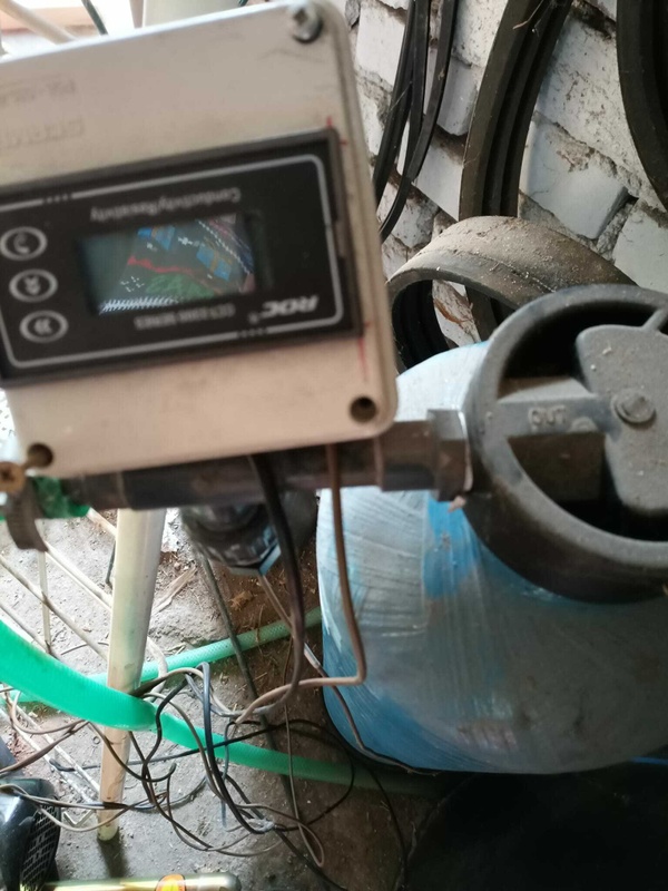

Ik heb hier RO anion cation resin systemen etc.
Alles industrieel voor in mijn bedrijf .
Ook ik dacht even slim te zijn ,zag regelmatig kalk in mijn prive leiding water,dus gewoon even omschakelen op onthard water .
in het begin wow geen kalk meer, en toen ging ik na een dag hard werken onder de douche en kwam erachter dat de zeep niet werkte.
Van mijn vrouw hoorde ik dat de afwasmachine ook niet meer deed wat moest doen.
aangezien ik samenwerk met een chemist ,begon hij te lachen.
Ja inderdaad voor je huishouden is dit water een groot risico .
En dan nog de agressieve werking en ja je hebt ook nog meer bacterien en groene slijm in je water systeem.
Beter is af en toe te ontkalken met azijn.
Was een wijze les.

- Zeep werkt effectiever, je hebt minder nodig. Het schuimt beter en spoelt makkelijker van je huid (normaal hecht zeep aan mineralen). Vandaar dat het ook beter voor je huid is (of je kan neutrale zeep kopen).
- Afwasmachines komen al een tijdje standaard met ingebouwde waterontharders
- Ik weet niet wat je bedoeld met aggresieve werking, ik zou eerder 'zachte' werking zeggen
Je waterontharder heeft waarschijnlijk nooit gewerkt als ik je verhaal zo hoor. De eerste 10-15 dagen werkt het hars natuurlijk wel, maar je apparaat klinkt defect.
Je kan natuurlijk ook een osmose apparaat voor je gehele woning installeren, dan zit je wel in een wat hogere prijscategorie

Ik heb een redelijk groot bedrijf , met alles industrieel ,grote waterontharders RO eurowater .
vanaf 25k . 500 liter/uur automatische regeneratie nacl ent.
microsiemens calibratie en elke dag gecontroleerd.
wij doen vrij veel in de chemie.
in bulk.
maar als jouw afwasmachine een waterontharder heeft dan heb je in ieder geval particulier dit niet meer nodig.
de mijne heeft alleen een nacl tablet toevoeging. kan trouwens geen merk vinden met een echte ionenwisselaar in de vaatwasser ? welke vaatwasser is dit en hoe is het regeneratie van de hars dan gestuurd ?
zou leuk zijn als er een chemist in dit topic bij zou komen voor de details.
o ja RO water is behoorlijk agressief en ook heel gevoelig voor bacterie vorming.

Ik heb het oude systeem nog gevonden in het magazijn,zie foto .

onze eerste systemen jaren geleden werkten met alleen ionenwisselaars met daarop de microsiemens meter.
op het moment dat de water kwaliteit achteruitging eg 5 Ms werd de hars vervangen.
mocht je technisch engels kunnen https://www.intechopen.com/chapters/72970

Nog even een gedachte trouwens om de zoutwaterafvoer aan deze rond 125 PVC stamleiding aan te sluiten.
Als je boven de WC doorspoelt, komt er een behoorlijke sloot water met een rotgang via deze buis naar beneden. Zou dat overdruk op een aftakking kunnen veroorzaken waardoor door de luchtdruk er toch water/lucht uit de aftakking wordt gestuwd? (foto even uit eerdere andere vraag hergebruikt).

Dit is de enige die in mijn meterkast past. Is waterdruk gestuurd.
De leverancier wil niet aan particulier leveren, alleen via installateur. Ook willen ze heel graag een jaarlijkse controle komen uitvoeren. Daar ben ik niet zo van. Zo'n apparaat is volgens mij prima in te stellen door de plaatselijke installateur en bij problemen zijn zij er snel bij te roepen.
Wat houdt een jaarlijkse controle in?
Waarom dit niet bij de eigen installateur?
Wat kan er verslijten aan een waterdruk gestuurde ontharder?
bvd,
Edho
@Edho
Is dit geen vergelijkbaar model maar dan een stuk goedkoper?
https://www.aqmos.com/was...rter-sek-15-stromlos?c=13
[ Voor 8% gewijzigd door AUijtdehaag op 03-11-2023 17:00 ]
Dank voor je reactie,AUijtdehaag schreef op vrijdag 3 november 2023 @ 16:53:
@Edho
Helaas past niet. Die delta heeft ontharder en (kleine) bak apart, dat maakt dat het past in mijn krappe meterkast. Ze kunnen boven elkaar geplaatst worden. Ik heb er al vele gezien en over gelezen, alles in 1 is altijd te breed, hoog of diep. Ik heb zelfs kartonnen modellen gemaakt om het uit te proberen of er toch een manier is om het erin te lepelen.
Heb je ook antwoorden op mijn andere vragen?
bvd, Ed.
Edho

Hallo,
In jan/feb willen wij een nieuwe badkamer plaatsen en om deze kalk vrij te houden zaten we te denken aan een waterontharder.
Alleen is de plek waar het water binnenkomt in huis niet echt handig en practisch.
We hebben namelijk een oude boerderij en het water komt binnen in een kruipruimte onder een slaapkamer.
Het is hier redelijk vochtig en er zit geen afvoer.
Wel zit er buiten een hemelwater afvoer, maar deze komt uit op onze waterput, waar we de tuin mee sproeien.
Wel zou het mogelijk zijn om er een afvoer buitenom heen te leggen, al zal dit een aardige klus zijn.
Ook vraag ik me af of het een probleem is dat het er vochtig is?
Dit zal nog wel iets minder worden als ik de oude koperen leidingen vervang voor kunststof.
Ook zou ik graag niet te vaak zout moeten bijvullen omdat het niet makkelijk bereikbaar is.
Ook zou het fijn zijn als hij stil is als hij aan het regenereren is.
Onze waterhardheid is 7,5dh.
Ik begrijp dat ik veel vragen stel, maar als jullie advies voor me hebben of het kan en zo ja welk merk of type zouden jullie adviceren?
Alvast heel erg bedankt!

Waar zit de watermeter (van het bedrijf dat jullie van drinkwater voorziet)?timbe schreef op zondag 5 november 2023 @ 21:24:
Hallo,
PV: Growatt MOD5000TL3-XH + 5720wp, WPB: Atlantic Explorer v4 270LC, L/L: MHI SCM 125ZM-S + SRK 50ZS-W + 2x SRK 25ZS-W + SRK 20ZS-W Modbus kWh meter nodig?
In de kruipruimte,Tanuki schreef op zondag 5 november 2023 @ 21:32:
