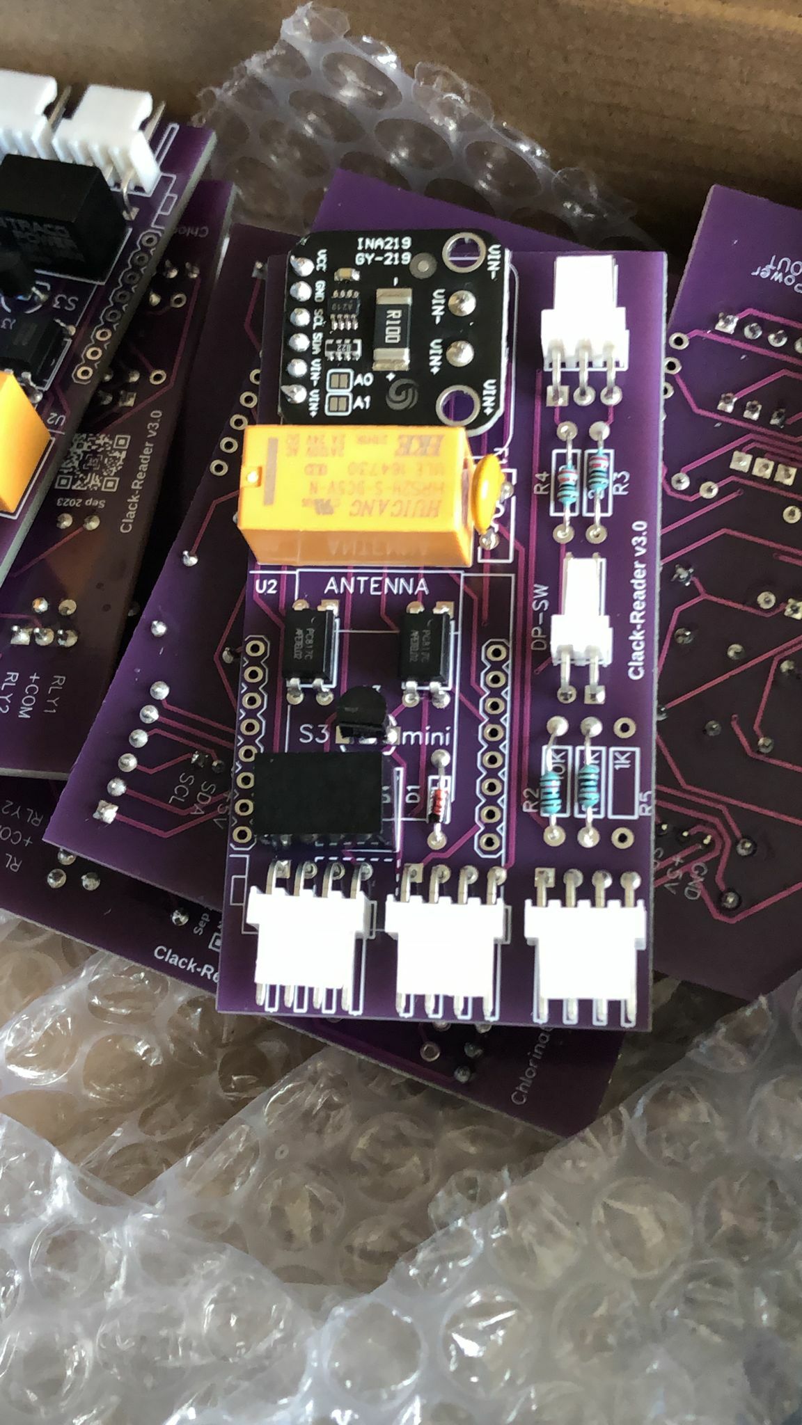

In het kader van, omdat het "kan" 8)
Clack printje V3:
  • Chlorinator uit te schakelen (kan automatisch gestart worden na regeneratiepuls en na~ 5-15 min weer uit)
  • Indien geen chlorinator gebruikt wordt, kan het relais gebruikt worden voor uitgestelde regeneratie of starten van regeneratie via de DP_SW op afstand.
  • Powermeting clack + chlorinator (uitschakelen scheelt weer 1 watt van bijna 2 watt :+ )
  • Laser afstand TOF zoutmeting ipv ultrasoon
    (net wat compacter en iets goedkoper, maar niet zo waterdicht)
  • verder gelijk aan V2
Todo:
esphome code verder ontwikkelen en op github zetten.
3d montagebeugeltje met plakstrips maken voor de TOF sensor

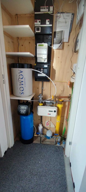

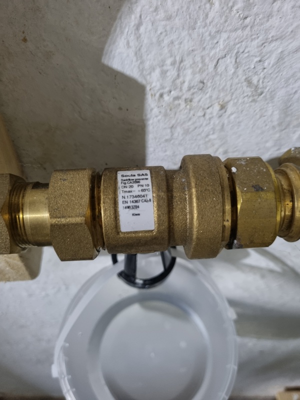

Ik heb sinds een week of 2 (na die zware regenval) dat de ca keerklep blijft druppen. Iemand dit eerder gezien/meegemaakt? Heb hier eerder nooit last van gehad. Moet nu toch wel om de 2 dagen het emmertje leegmaken.

@Rammz
Dat zou betekenen dat de druk voor de CA (te) laag is, waardoor de kamer opengetrokken wordt door een veer in de CA.
Ik zou er een EA van maken
Ik dacht dat het 1" was
https://www.installatieva...-ea-beveiliging-220020162
Vergeet niet ergens 2 pakking ringen 1" te bestellen
https://www.perfectwater.shop/pakking-1.html
Edit: ondanks de dn20 is het 1” inderdaad

@AUijtdehaag Hmm ok, dank voor je toelichting iig! Druk verandering zou wellicht te maken hebben gehad met de regenval dan? Op zich gek namelijk dat ik er nu pas last van heb, zit er al best een tijdje (>jaar).
Anyway, ik ga eens kijken naar je linkjes. Thx!
  • AUijtdehaag
@Rammz hier vind je een uitleg
YouTube: Terugstroombeveiliging - Werking en controle van een CA en BA terugs...
Misschien heeft hevige regen invloed gehad op de pompen bij de waterleidingmaatschappijen of er is ergens een lekkage geweest waar de druk schommelde.
Ik verzin ook maar wat.
Maar met de EA heb je weer "normale" druk na de EA klep. Drukverlies van een CA is al 0.7 bar. (vanwege de veerdruk en openen van de luchtkamer bij wegvallen drinkwater net)
[ Voor 6% gewijzigd door AUijtdehaag op 28-09-2023 19:13 ]

Water is 0 graden (zoals ingesteld), maar wat mij niet volledig duidelijk is, is hoeveel water er in de zoutbak zou moeten blijven staan. Zie foto. (Ik moet zout nog aanvullen)
Als ik de handleiding lees, zou het waterniveau ongeveer 1/3de van de hoogte moeten zijn? Dit is bij mij echter toch wat lager. Kan dit kwaad, en zo ja, hoe kan ik dit veranderen?
foto voor handmatige regeneratie:
handmatige regeneratie laten lopen en toestel doorloopt effectief alle stoppen voor zolang als (standaard) ingesteld staat.
Waterstand is dan als volgt:
[Afbeelding][Afbeelding]
Nee, niet tot 1/3. Een bodem met enkele liters water. Zoutverbruik is evenredig met aantal liters water. Eén liter water kan ongeveer 350 gram zout bevatten. Als je weet hoeveel zout er per regeneratie hoort te worden verbruikt kun je uitrekenen hoeveel liter water er in hoort te staan. Waarschijnlijk is dat rond de 3 liter.

Heb wat fotos mogen ontvangen van de Clack WS1 CI IA besturing zoals die bij hornbach duitsland is te bestellen.

[ Voor 18% gewijzigd door AndereKoekoek op 13-10-2023 14:00 ]

  • Sliener
  • Registratie: Februari 2021
  • Laatst online: 11-09 12:43
Goedendag,
Woonachtig in Drenthe met een waterhardheid van ca. 8,7 dH (bron WMD) en een gezin van 4 met een waterverbruik van ca 170 m3/j overwegen ook wij een waterontharder in de meterkast te installeren.
Na wat huiswerk in mijn oog gevallen op de Aqmos CMX-48. Dit model heeft een los zoutvat wat het schoonkaken ervan eenvoudiger maakt. Ook past dit beter in de meterkast doordat we aan beide kanten van de gasmeter een installatiedeel kunnen plaatsen.
Wij hebben een aantal vragen waar we geen eenduidig antwoord over lezen.
1) Wat is de noodzaak van een chloormodule?
2) Is het noodzakelijk dat een monteur periodiek langskomt? Ik ben zeker in staat onderhoud/reparaties zelf uit te voeren. Maar wat moet er dan periodiek onderhouden worden?
3) Om de hoeveel weken/maanden moet ik de zoutbak bijvullen?

Vandaag heeft @AQMOS de CMX-48 bij ons geplaatst, gedaan door Koen zelf.
Een zeer aardige kerel; hij neemt de tijd om alles uit te leggen en denkt met je mee in het verkoopproces, rekening houdend met je wensen.
Na wat overleg heeft hij de waterontharder geplaatst zoals afgesproken. Helaas had hij geen keus met betrekking tot de afvoer , gezien de gasleiding bij de meterkast in de weg zat. dus die zit iets verder af van de muur dan gewenst moet daar later een mooie oplossing voor verzinnen.
Kudos aan AQMOS, ik ben zeer tevreden!

  • Cardinal
  • Laatst online: 17:15
@Jarwien NL was in de meterkast direct naar beneden op het riool aansluiten niet een mooiere oplossing geweest?
  • Jarwien NL
  • Laatst online: 09-09 09:29
@Cardinal Ik heb geen kruipruimte / dan wel een afvoer voor water in mijn meterkast dus dit was de oplossing die ze mij hebben aangeboden

Jarwien NL schreef op woensdag 18 oktober 2023 @ 12:14:
edit-
Oja mocht je afvragen de meterkast deur hang weer terug op z'n plek en de deur kan dicht
Ik zal het doorgeven aan Koen! Bedankt voor de foto's, mooi voorbeeld voor mensen op dit forum die geen afvoer in de buurt hebben zitten :)

Het is maar wat je een 'mooi' voorbeeld noemt to be honest... -O-

Een waterontharder en een handoekenrekje, multifunctioneel!
edit-
Met deze installatie was ik zeker niet mee akkoord gegaan.
in de meterkast zit het redelijk netjes.
wat je kan doen met de afvoer is een langere flexibele slang plaatsen zodat je hem tegen de muur vast kan zetten.
maar recht naar beneden op het riool lijkt mij een betere optie en daarna een sticker over het gat plakken in je WC.
