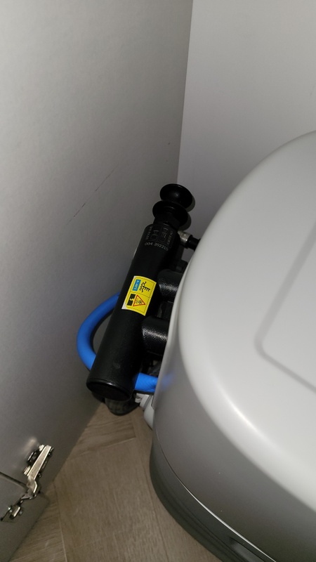

Ik heb een vraag over de bypass van mijn ontharder. Zie foto voor het type.
Wanneer ik de tuin wil sproeien, schuif ik de bypass in, zodat die aan de andere kant een stukje uitsteekt.
Wanneer ik hem helemaal indruk, zoals eigenlijk staat aangegeven in de handleiding, spuit er water uit (dus niet een paar druppeltjes) aan de linkerkant van de foto. Herkennen andere gebruikers van deze bypass dat ook? Of moet je die bypass dus subtieler gebruiken, als is dit niet echt gebruiksvriendelijk.
Gistermiddag hadden wij lekkage aan de linkerkant van de bypass. De avond ervoor heb ik die gebruikt en teruggezet in de stand dat de waterontharder in gebruik is. Maar er bleek gisteren een rubberen ringetje op de bypass (aan de linkerkant) een beetje dubbel te zitten. Deze zit ook best los in de groef van de bypass.
Dit leverde een behoorlijk waterballet op. Gelukkig was mijn vrouw thuis en kwam ze hier heel vlot achter. Anders hadden we echt een groter probleem gehad. Kortom hoofdkraan uitgezet en toen ik thuis kwam, kwam ik erachter dat het rubberen ringetje de oorzaak was. Maar dit geeft niet echt een fijn gevoel, want wie zegt dat dit niet nogmaals gaat gebeuren? Zijn er meer gebruikers die zich hierin herkennen toevallig?

Afbeeldingslocatie: https://tweakers.net/i/lqsjKEvJzrJIs2LSXsrZ5gZ93XE=/232x232/filters:strip_icc():strip_exif()/f/image/xXRIbzMHXosx0XpNmB9Sg2Fc.jpg?f=fotoalbum_tileAfbeeldingslocatie: https://tweakers.net/i/ZjA78X2--0rzHg6cVEm7i0IIpjs=/232x232/filters:strip_icc():strip_exif()/f/image/mIxZ1u2iPLwAMUjYIR4qjNh4.jpg?f=fotoalbum_tileAfbeeldingslocatie: https://tweakers.net/i/irCTIlLVbjWZJZSoUl550xK6RN8=/232x232/filters:strip_icc():strip_exif()/f/image/hBjKpHe1jTjvqakRh3CyyV3y.jpg?f=fotoalbum_tile
Afbeeldingslocatie: https://tweakers.net/i/oYWuKnRJ7KsyqyA2m3OKPF8XlWg=/232x232/filters:strip_icc():strip_exif()/f/image/AafJjXVVb6b6TreT5mwS8a7P.jpg?f=fotoalbum_tile
The dp switch can be used for force regeneration or hold regeneration (the way it is programmed)
It will be on my next (hobby) pcb for the clack ws1

Ik zit in een regio waar met 6,5 dH, maar mijn kind heeft eczeem.
  • AUijtdehaag
@kx22
Deze vaatjes zijn 28 cm
Kan je het zoutvat en cylinder gescheiden plaatsen?

Inmiddels zijn de collega's van Aqmos langs geweest en is er een CMX-48/4800L geïnstalleerd in de meterkast. Als het goed is ook direct goed afgesteld op basis van de gegevens van Vitens, maar daarvoor ik meet hem nog een keer na over een week of 2.
De badkamer is pas vandaag klaar en de keuken komt pas over 2 weken, dus ruim op tijd voordat de tegels/kranen/afvoeren/toiletten/douches/etc. kalkopbouw kunnen krijgen is alles klaar. Levertijd was nu +- 3 weken.
Heb het installatiewerk maar laten doen, geen zin om in de nieuwe meterkast zelf te gaan klooien met water. De grond is (zoals je kan zien op de foto) wel wat nat geworden, maar denk dat dat wel goed komt met dit weer.
@AUijtdehaag @AQMOS Nog bedankt voor de hulp!
En de CMX-klep past eigenlijk perfect:

Giku schreef op donderdag 22 juni 2023 @ 11:55:
Even mezelf quoten.
Inmiddels zijn de collega's van Aqmos langs geweest en is er een CMX-48/4800L geïnstalleerd in de ...
d:)b
