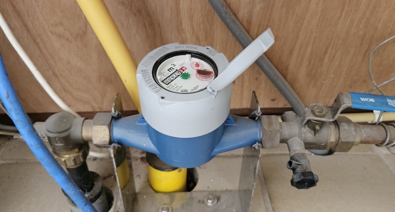

Ik ben een beetje aan het zoeken naar spullen om de ontharder aan te sluiten.
Ik wil gelijk na de watermeter gaan aansluiten, ik gok dat deze een 3/4 aansluiting heeft.
Als ik zoek op aansluitingen voor de watermeter kom ik alleen 3/4 naar 15mm knel tegen en 1 naar 22 mm knel.
Nu zit er ook een klein stukje 15 mm buis na de meter en gaat over in 22 mm.
Is het gebruikelijk om de meter en de keerklep in 15mm te maken en erna met 22 mm verder of moet ik opzoek naar iets om gelijk met 22 te beginnen na de meter.?
Afbeeldingslocatie: https://tweakers.net/i/JEB6Ng5XjCqhBIeAtzn2pM1L_cE=/800x/filters:strip_icc():strip_exif()/f/image/Vf9ZKZybDwpg0VKQL25Twg0x.jpg?f=fotoalbum_large

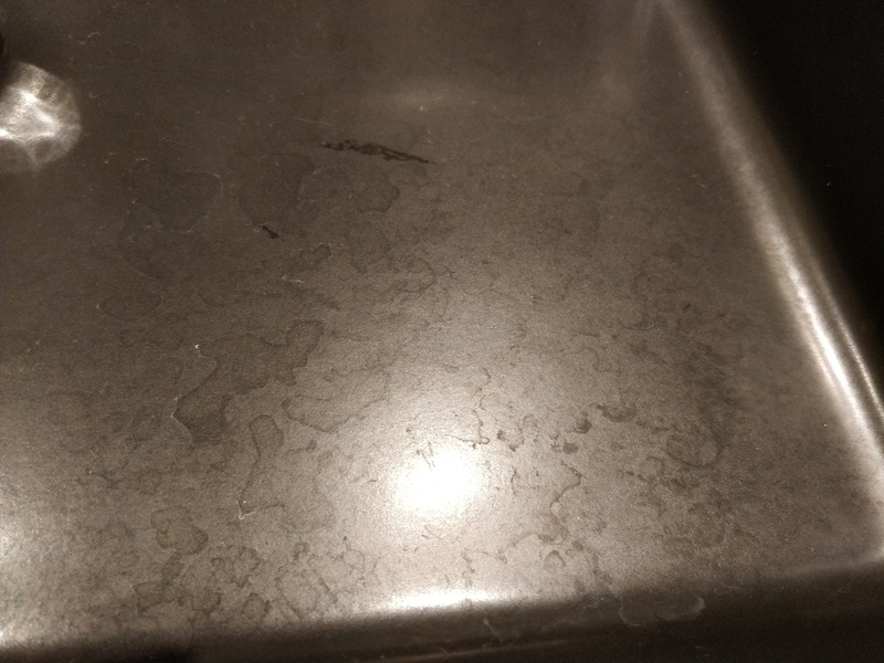

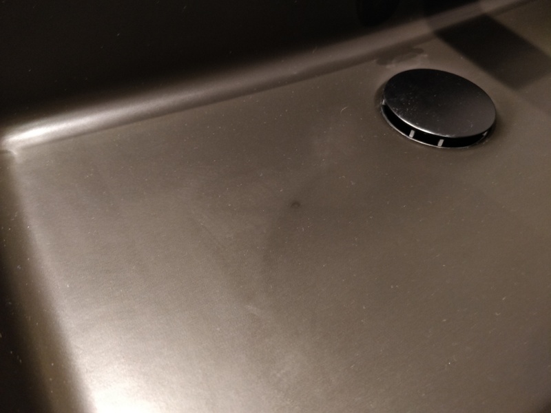

Met betrekking tot het Silica/silicium verhaal icm de vlekken. Volgens het waterbedrijf groningen zit deze stof niet in het water en wij hebben hier wel vlekken na het opdrogen van onthard water.
Deze zijn op de ramen wel wat weg te poetsen, maar op oudere chrome delen niet (aangetast door alle kalkreinigers?) en van de nieuwe douchekop veeg je de vlekken vrij makkelijk vanaf.
Wat veroorzaakt dan die vlekken, als het niet in het water zit?
Silica ;) Dat dit namelijk altijd in drinkwater.
In mijn eerdere bericht (onder) staat een link naar complete wateranalyses. Hier staan ook de meetwaarden van silica in.

Ik ben niet zo scheikundig onderlegd, alleen merk ik wel dat vlekken blijven ontstaan, wat de staat van de ontharder ook is. Of de ontharder net geregenereerd heeft of er een resthardheid is ingesteld.
Het kan best zijn dat met een resthardheid de vlekken makkelijker weg te poetsen zijn.
Ik heb in ieder geval de hoop op vlek-vrij water al wel opgegeven.

  • Tanuki
Lieuwe15 schreef op donderdag 11 mei 2023 @ 11:00:
Ook hier niet zo scheikundig onderlegd. ;) Maar deze vlekjes wel aangetroffen en de vrouw des huizes is nogal gefrustreerd dat ze niet weg te poetsen zijn. Groene zeep geprobeerd (Driehoek), schoonmaak azijn geprobeerd, alles reiniger citroen geprobeerd. De vlekjes blijven.
Afbeeldingslocatie: https://tweakers.net/i/04RYOnDshelOeFEd0eZHGJchDNU=/800x/filters:strip_icc():strip_exif()/f/image/VYApUnsOjjQBr8pUVBqZrVma.jpg?f=fotoalbum_large
Het is dus onmogelijk om dit weer te krijgen zoals de andere wasbak (die een stuk minder wordt gebruikt)?
Afbeeldingslocatie: https://tweakers.net/i/xbYKsm41s_AvO4gWwLrjyTk6Srg=/800x/filters:strip_icc():strip_exif()/f/image/FCn0wl7yUOSwb4UaK1uoeWXX.jpg?f=fotoalbum_large

Thanks!!! Ziet er heel netjes uit op chroom. :) Ben benieuwd hoe dat er uit ziet op mat zwart dan.

Tanuki schreef op maandag 15 mei 2023 @ 22:42:
Het beste is chromen onderdelen droogmaken na gebruik. Wij hebben Prowin powercreme aanbevolen gekregen en daarmee poets je de vlekken zo weg. Wij hadden dezelfde vlekken en allemaal weg. Nu maken we chroom droog na gebruik en is petsen met de Prowin niet of nauwelijks meer nodig.

bmonninkhof schreef op maandag 15 mei 2023 @ 23:04:
Het ding is een beetje: Na het douchen schoonmaken is geen ramp, maar voor elke keer dat je je tanden poetst of even je handen wast etc de wasbak helemaal schoon moeten maken met een handdoek, voelt toch een beetje gek. :)
Thanks voor de tips!
Ik heb ook zojuist deze video gezien: YouTube: How to Remove Silica in Water (and Why it's Important for your Cleans) zeer goede uitleg! Nu nog uitvogelen wat een "RO DI" moet zijn. :)
Oke, reverse osmosis de-ionization. Dat is natuurlijk niet echt de bedoeling voor ons drinkwater.
[ Voor 5% gewijzigd door Tanuki op 15-05-2023 23:12 ]

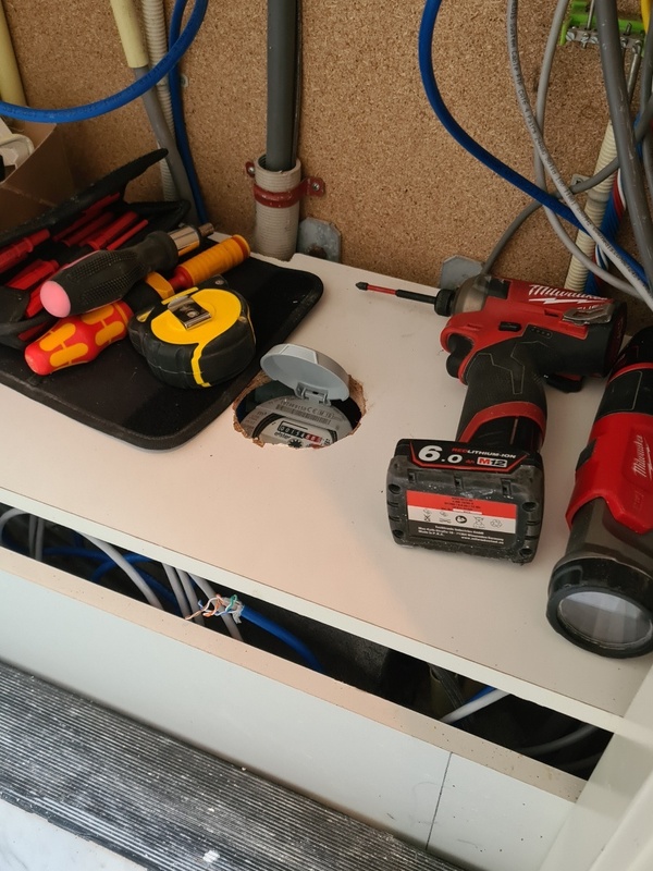

Vanochtend ruimte gemaakt in de meterkast door wat plankjes te verschuiven. Ik heb nu ca 63cm hoogte beschikbaar voor een harscilinder. Ik begreep van @AQMOS dat er 65cm nodig is voor de CMX-32, terwijl ik heb gelezen dat 62cm voldoende is. Iemand die dit op wil meten?
Afbeeldingslocatie: https://tweakers.net/i/TqJivAB21nDhneAF2r32lPozBf4=/x800/filters:strip_icc():strip_exif()/f/image/GnMRf5VICl3eJX22s5dIFMaX.jpg?f=fotoalbum_large
Gaatje om de watermeter uit te lezen.
Afbeeldingslocatie: https://tweakers.net/i/bjbCa53GNlxEQ-TpLoZTjmICo5s=/800x/filters:strip_icc():strip_exif()/f/image/ZXk4AmFbnYRo4Gl0cMhtGypR.jpg?f=fotoalbum_large
Kogelkraan maar preventief vervangen. Huis komt uit 1985, de kraan waarschijnlijk ook.
Afbeeldingslocatie: https://tweakers.net/i/l-aKxPu0wjxYBBU6AWHAsGP0rN4=/800x/filters:strip_icc():strip_exif()/f/image/KjnjTcrgKdOWnY1oN2EU3xWj.jpg?f=fotoalbum_large
Zo te zien is de watermeter 1 1/4 (5/4) buitendraad. Ik wil de boel wat eenvoudiger maken. Bijvoorbeeld 5/4 --> 3/4 en dan een nieuwe kogelkraan.
Omdat we een sproei-installatie hebben, wil ik een T-stuk maken vóór de ontharder en vanuit daar naar de voor- en achterkant van het huis deels een nieuwe leiding leggen met "hard" water. Dat zou allemaal moeten passen. Iemand verder tips?
  • AUijtdehaag
@timovd
Ik denk dat het 3/4" is (26.4 mm OD)
Afbeeldingslocatie: https://tweakers.net/i/r1_NMg92kCF3GDxmVDEmMpnvqTE=/232x232/filters:strip_icc():strip_exif()/f/image/5rpB2OzSGDbNIIlnEhoUtC2b.jpg?f=fotoalbum_tileAfbeeldingslocatie: https://tweakers.net/i/nAyKoGGQNSnZyBRkiwe5ojBsgso=/232x232/filters:strip_icc():strip_exif()/f/image/Uspu7YmXMl41HXzXFMkAHXUU.jpg?f=fotoalbum_tile
[ Voor 6% gewijzigd door AUijtdehaag op 18-05-2023 15:20 ]

@AUijtdehaag de kunststof buitendraad op de meter zelf is 3/4, maar net na de beugel is groter. Met de rolmaat kwam ik al boven de 30mm. Binnenkort maar opmeten met de schuifmaat.
  • AUijtdehaag
@timovd
Byzonder.
Heb dezelfde constructie zo lijkt het.
Afbeeldingslocatie: https://tweakers.net/i/k2OZvqEkPflSTOTlQRzh47d5JI8=/232x232/filters:strip_icc():strip_exif()/f/image/tt1NYtLeYAqhFNyonwH9ahFf.jpg?f=fotoalbum_tileAfbeeldingslocatie: https://tweakers.net/i/5zxtOk-5Dju-MQeUg3AioJkQZ-8=/232x232/filters:strip_icc():strip_exif()/f/image/7XKKUDKvMDz0pcD4SikYLyyt.jpg?f=fotoalbum_tile
Toch even de schuifmaat opzoeken dan.

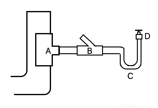

@AUijtdehaag @jack zomer @Beekforel
Ik ga dan zoiets maken.
A = Zadelstuk 110 / 40
B = Terugslagklep
C = Sifon
D = Air gap
Afbeeldingslocatie: https://tweakers.net/i/XHJwA63qjtT834gkSUbdNdqkYyY=/full-fit-in/4920x3264/filters:max_bytes(3145728):no_upscale():strip_icc():fill(white):strip_exif()/f/image/7ubGMBaPILjgpASMgQnAaWWB.jpg?f=user_large
[ Voor 3% gewijzigd door Rzaan op 22-05-2023 21:57 ]

Rzaan schreef op maandag 22 mei 2023 @ 21:13:
Wist niet dat mensen zo gevoelig zijn in dit topic.
Mea Culpa.
Ik zou zeggen dat het meer met fatsoen dan met gevoeligheid te maken heeft. Ik probeer over het algemeen de mensen die me van advies proberen te voorzien niet tegen de schenen te schoppen, maar kennelijk ligt dat bij jou anders.
Overigens zou ik proberen de installateur van je ontharder aan te spreken op de ondeugdelijke installatie om in ieder geval die kosten terug te krijgen. Zeker nu je het zelf op een fatsoenlijke manier zelf aan gaat sluiten op je riool. Zou het zelf ook op de manier doen die je hierboven getekend hebt.

Rzaan schreef op maandag 22 mei 2023 @ 21:53:
B = Terugslagklep
C = Sifon
D = Air gap
Met als kanttekening dat die btw airgap blijkbaar al een sifon heeft.
Dus als je die gebruikt kan je de sifon weg halen, als je het zonder die btw maakt dan idd een sifon.
B = Terugslagklep
C = Sifon
D = Air gap
Heb het zelfde bedacht met dit spul:
Keer klep:
https://www.installand.nl/mcalpine-keerklep-40-mm-klem
airgap:
https://www.installand.nl...-o-10-16-mm-x-1-1-2-bu-dr
sifon:
https://www.installand.nl...sifon-p-1-1-2-x-40mm-komo
Zadel:
https://www.installand.nl...voor-standleiding-o110-mm

In mijn watermeter (zo'n zwart kunststoffen) zit er in ieder geval wel een. Dat kon ik zien toen ik de leiding er achter aanpaste.

Mad Wally schreef op dinsdag 23 mei 2023 @ 15:16:
Ik heb een watermetertje van niks.
Maar geen idee hoeveel plek zo'n terugkeerklep inneemt.
Afbeeldingslocatie: https://tweakers.net/i/qbGUPE2aCVl6nCOxlHm1iIhEKFU=/800x/filters:strip_icc():strip_exif()/f/image/HcqyGErOo9jLDn2HjSB78rIi.jpg?f=fotoalbum_large
Maar als er geen terugkeerklep inzit, is dat toch een uitnodiging voor grootgebruikers om de watermeter - als ze het zwembad vullen - andersom te plaatsen.
Dan zou de meter teruglopen.

lonehitman schreef op zondag 21 mei 2023 @ 20:24:
Benieuwd of het ook werkt voor de wat extremere aanslag. Ben inmiddels zover dat ik wel klaar ben met de waterontharder..
De aanslag zoals in onderstaande foto hebben we inmiddels ook in de toiletten.
Ik heb dit ook in mijn toilet. Ik dacht eigenlijk dat ik dit al had voor de ontharder, maar ik begin toch te twijfelen. In de (RVS) gootsteen in de keuken zelfde verhaal (dacht eigenlijk dat dit door thee kwam). Het RVS is wel goed schoon te krijgen gelukkig maar de toiletten valt tegen helaas.
De wasbak in de douche heeft er niet echt last van lijkt het.
  • lonehitman
  • Laatst online: 17:08
Beekforel schreef op dinsdag 23 mei 2023 @ 20:53:
Valt me nu op dat de hele wasbak in de keuken ook al wit is. Zal morgen eens met mezutec bellen.. want op deze manier zie ik niet veel voordelen meer om hem te blijven gebruiken.Afbeeldingslocatie: https://tweakers.net/i/lf8LhAScNNApISgFz8rcuD1KEis=/x800/filters:strip_icc():strip_exif()/f/image/9rvMCQWeckt8IYd0vCYppptb.jpg?f=fotoalbum_large

  • AUijtdehaag
B = Terugslagklep
C = Sifon
D = Air gap
Plaats B wel andersom. Zie de pijl op het plaatje van een van je laatste post.
En je 2e link werkt niet maar dat zal deze zijn vermoed ik:
https://www.wildkamp.nl/p...pdm-16-bar-20-mm/11003778
Veerbelast is niet toepasbaar voor de geringe waterdruk die de afvoer oplevert.
[ Voor 18% gewijzigd door AUijtdehaag op 24-05-2023 08:53 ]
  • Mad Wally
  • Registratie: Mei 2018
  • Laatst online: 11-08 15:30
AUijtdehaag schreef op woensdag 24 mei 2023 @ 06:55:
Dat is ook geen afvoermateriaal. PVC met drukklasse 16 bar is drukleiding voor bedrijfswater of chemie. Is niet bedoeld voor (drukloos) riool.
