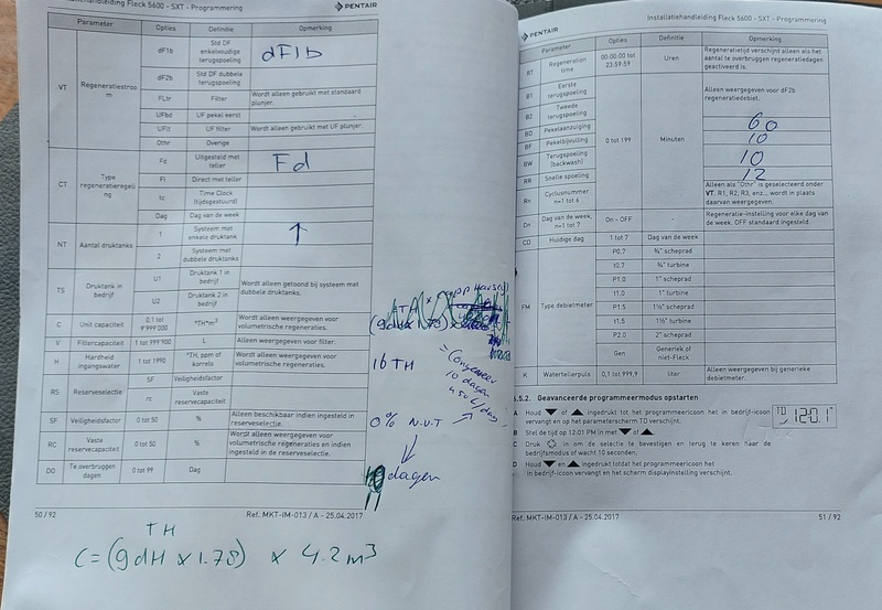

Wie kan me helpen met de perfecte instellingen voor de WTR premium 15.
Ik heb de instellingen volgens de handleiding ingevuld. DH is bij mij 9 dus bij water residual 4.26 M3 ingevuld (staat ook in de handleiding).
Ik merk dat ik al kalk heb voordat de volgende regeneren proces begint. Heel vervelend, blijkbaar heb ik de afgelopen maanden telang met de verkeerde instellingen gezeten.
Ik heb hier ook de WTR 15 staan (High End) maar dat maakt m.b.t. de instellingen niets uit.
Alle instellingen staan exact zoals in de handleiding en de ontharder levert tot aan de regeneratie water met een hardheid van 0 dH.
Even een paar dingen om te controleren:
Test even de waterhardheid vóór de ontharder, deze kan i.p.v. de 9 die jij aangeeft ook (tijdelijk) hoger zijn.
Heb je ook Harsvolume, Backwash Time, enz enz nagekeken?
Staat het ventiel te ver open, welke het harde water bij mengt?
By-pass op de goede stand?
Vlotter in de zoutbak op de juiste hoogte?
Voor het bereiken van de maximale capaciteit, ook tussendoor een aantal keer de hardheid gemeten zodat je weet wanneer de hardheid oploopt?

Zojuist de hardheid opnieuw gemeten en het is 9DH. Alle instellingen komen overeen met de handleiding
Wat heb jij staan bij recharge time? Die stond niet in de handleiding.
Bypass staat in de goede stand.
Wat bedoel je met vlotter op de juiste hoogte op de juiste hoogte in de zoutbak?
Afgelopen dagen hier en daar gemeten. Bij 2.7m3 wordt het water weer hard. Volgens de handleiding zal het wel tot 4.26m3 mee kunnen.

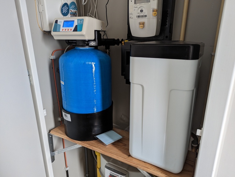

vandaag unit binnen gekregen. past precies in de meterkast :)
zie nu dat jij de ultrasone in de deksel hebt gemonteerd, top ook goed.
dan denk ik dat ik helemaal compleet ben.
vind overigens de manual die je bij deze set krijgt wel erg sumier.
niet eens alles word vermeld hoe deze bv aan te sluiten.

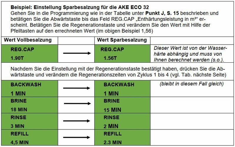

8 liter hars komt overeen met mijn ontharder.
Je kan type 32 instellingen gebruiken, dat werkt voor mij prima.
Ik test alleen niet tot 3200 ltr met het dH meetsetje.
Vaak is er 1000 ltr alweer een regeneratie (max 10 dagen) met mijn verbruik.
Mocht de dH oplopen binnen de 3200 ltr, dan kan je het zout (kG) wat verhogen.
https://we.tl/t-Vm2jT14RCW
Ik heb de stap backwash2 ook tussen brine en rinse verwijderd (ala aqmos instellingen)
Scheelt weer wat (onnodig) waterverbruik volgens mij.

AUijtdehaag schreef op maandag 1 mei 2023 @ 20:49:
@Mr-D.
Volgens Steve was die stap wel nodig vanwege reiniging.
Maar of dat echt waar is laat ik maar even in het midden.
en nog bedankt voor je instellingen.

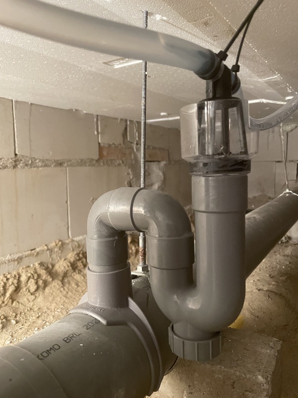

We hebben onze water aansluiting in de kelder waar geen afvoer zit, zijn er dan zinnige opties? Ben een beetje bang om in te kopen op een magisch systeem wat geen echt effect heeft.
Er zijn weinig opties naast een ontharder met zout. Je kan kijken naar reguliere filters of filters op TAC gebaseerd. Andere optie is een CO2 ontharder.
Let wel op bij deze systemen dat het alleen voor je apparaten e.d. voordelig is. Moment dat water blijft liggen en indroogt, heb je hetzelfde kalk probleem.
Heb je nergens een afvoer binnen 6 meter? Misschien een nabij gelegen toilet of keukenblok..

Hier nog de fotos van na de installatie.
[Afbeelding][Afbeelding]
De stofzuiger moest blijven.
Hoe lees je nu de watermeter uit? Heb je die een slag gedraaid zodat deze naar voren wijst i.p.v. naar boven?
  • AUijtdehaag
@timovd
Geen idee. Heb nog geen klachten gehoord.

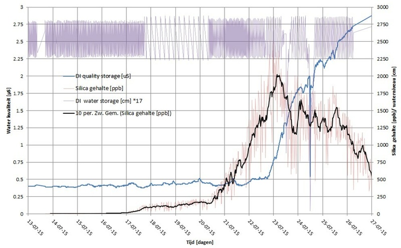

Ik zie hier regelmatig vragen voorbijkomen over hardnekkige vlekken bij gebruik van ontharders met een lage resthardheid. Ik heb in het verleden waterbehandelingsinstallaties ontworpen voor ultrapuur water en heb daar wel ideeën over.
Waarom vlekken?
Behalve calcium en magnesium bevat water ook kiezelzuur (silica of silicium). Zolang een harsbed voldoende capaciteit heeft wordt behalve de calcium en magnesium ook de kiezelzuur vastgehouden. Kiezelzuur is echter een zwak zuur en de binding met het hars is dus ook zwak. Wanneer het hars bijna toe is aan regeneratie (is dus grotendeels verzadigd) dan zal de zwakke binding met het kiezelzuur worden verbroken ten gunste van de sterkere binding met calcium en magnesium. Dit gebeurt niet geleidelijk, maar de kiezelzuur komt er in een grote piek vanaf (zie grafiek onder). Kiezelzuur geeft vlekken die lijken op gewone kalk, echter deze is niet oplosbaar met de gebruikelijke huismiddeltjes, silica is namelijk het hoofdbestanddeel van glas en glas los je ook niet zomaar op.
Waarom geen problemen met bijmengen resthardheid?
Wanneer je een resthardheid instelt dan zit er behalve de silica ook kalk in. Je krijgt dus een mengsel waarvan het grootste deel zacht is en goed oplosbaar in zuur. Bij het verwijderen van de kalk lost de matrix die de silica vasthoudt op en worden beiden dus verwijderd.
Meten?
Kiezelzuur meet je niet met een normale test voor hardheid. Ook het meten van de geleidbaarheid zoals bij TDS meting werkt niet. Er zijn wel speciale tests beschikbaar voor het meten van kiezelzuur.
Oplossing
Ik verwacht dat het probleem zich vooral voor zal doen bij installaties waarbij wordt gestreefd naar een zo hoog mogelijk rendement (laag zoutverbruik), met andere woorden waarbij de regeneratie tijd zo lang mogelijk wordt uitgesteld. Het harsbed is iedere keer zo ver verzadigd dat de silica er af wordt gedrukt. Het zou daarom interessant zijn voor mensen die dit probleem hebben om de regeneratie korter te zetten, bijvoorbeeld op 80% van de oorspronkelijke waarde. Uiteraard neemt daarmee het zoutverbruik toe, maar wellicht verdwijnen daarmee de problemen met vlekken. Uiteraard speelt ook mee hoeveel kiezelzuur in het leidingwater zit.
Edit: Grafiek toegevoegd.
Hier een meting van doorbraak van een harsbed waarbij eerst de silica vrijkomt en daarna pas de geleidbaarheid begint op te lopen.
Afbeeldingslocatie: https://tweakers.net/i/ujoOita-DsBKmDLW_KONMpReZ64=/800x/filters:strip_icc():strip_exif()/f/image/R3wcsUjdr3eUbLYHUq7feiBu.jpg?f=fotoalbum_large
Edit: deze site gevonden https://cascadianwater.co...lica-the-other-white-spot
Zij geven trouwens aan dat zout waterontharders niks doen tegen silica.
[ Voor 13% gewijzigd door Mad Wally op 03-05-2023 10:18 ]

Ik zoek nog informatie over het aansluiten van de ontharder op het riool voor het afvoeren van het regenratiewater.
Ik heb een grote buis lopen in de kelder, vlak bij de ontharder. Daar zou ik dus iets op kunnen maken en de slang op aansluiten. (een terugslagklep / air gap moet dat zijn geloof ik)
Maar is dit voldoende bv: https://www.goedkopewater...harder-kopen/shop/airgap/ alleen zie ik hier niet bij hoe dit op de dikke afvoerbuis aangesloten kan worden.
Water-Escape
  • THM0
  • Laatst online: 23:26
water_escape schreef op vrijdag 5 mei 2023 @ 09:06:
Ik heb een klemzadel gebruikt (even letten op de juiste diameter voor de rioolbuis die er ligt). Dat zadel vastgelijmd bovenop het gat wat ik in de buis heb geboord. Op dat zadel een sifon gelijmd, en daar weer de airgap op aangesloten. Met wat korte stukken PVC buis tussen de verschillende onderdelen om de verbindingen te maken.
  • water_escape
  • Laatst online: 18-09 08:30
THM0 schreef op vrijdag 5 mei 2023 @ 09:39:
Heb je daar een foto van? Ik zit met een hoogte probleem. De afvoer ligt hoog in de kelder. Ik zag deze al van @AUijtdehaag https://kdwsshop.nl/produ...n-met-afvoeronderbreking/ om iets meer horizontaal te werken. Dus deze zou dan naar het plafond gaan, dan met sifon naar beneden en dan aflopend naar het riool idd. (als dat allemaal gaat passen.

water_escape schreef op vrijdag 5 mei 2023 @ 09:42:
Niet een geweldige foto van maar ik moet een dezer dagen toch nog wat kabels door de kruipruimte trekken, kan dan een foto maken en even kijken hoe hoog het precies is.

  • THM0
Zo heb ik het in elkaar geklust. Is een kleine 26cm hoog, gemeten vanaf de bovenkant van de rioolpijp.
Afbeeldingslocatie: https://tweakers.net/i/r_DBsUUFN_y5DtgLiRAAlS_D0FY=/x800/filters:strip_icc():strip_exif()/f/image/IMLnLDYJbQp0Cv4MP9v9S91i.jpg?f=fotoalbum_large
  • AUijtdehaag
De BWT siphon hoogte verschil is 10 cm
AUijtdehaag in "Waterontharders, wat zijn jullie ervaringen?"

  • Al_Dodge_Bundy
  • Laatst online: 18-09 13:23
Jmtpes schreef op maandag 24 april 2023 @ 13:42:
Sorry voor de late reactie, was een beetje vergeten dat ik mijn instellingen nog zou terugkoppelen.
Bij deze:
Afbeeldingslocatie: https://tweakers.net/i/8Phkp-ebY96Jy-pJZKa_Aov38a4=/800x/filters:strip_icc():strip_exif()/f/image/9ICUp2bVh5ONYuyOSG2No2LC.jpg?f=fotoalbum_large
Mvg Mark

Al_Dodge_Bundy schreef op zaterdag 6 mei 2023 @ 08:49:
Bij deze:
Mvg Mark
Dank je.
Ik ga komende de dagen even je plaatje goed bestuderen. Jij hebt ook een WTR 15 premium ?

  • remzor
  • Laatst online: 00:03
Bij deze:
Mvg Mark
Bij mij pekel aanvullen 5.5 of 6 minuten. Ik heb hem ingesteld op 3100 liter. Tussen 3000 en 3100 liter gaat de hardheid bij mij naar 1dH. Haal bij lange na niet wat in de manual staat met de instellingen daaruit (dan zou ik volgens mij bijna 5000 liter kunnen verbruiken met hardheid 7dH hier).
Als ik het lijstje bij jou zie is dit dus ook zelf getweaked en niet uit de handleiding. Met zo lang pekel spoelen verbruik je veel meer zout. De vraag is of het dan nog uit maakt of je 3000 of 4000 liter kan verbruiken tot de volgende regeneratie… v.w.b. het zoutgebruik denk ik dus van niet.
Overigens vind ik dat ik ook al behoorlijk wat zout verbruik hoor. Zo’n 25kg zak met tabletten gaat - ik schat - een maandje of 4 mee. Heb ook de WTR Premium 15L. Opgelicht door de aannemer destijds want had de 20L besteld, sticker had ie er natuurlijk slim afgekrabd ;)
[ Voor 3% gewijzigd door remzor op 06-05-2023 12:13 ]

  • remzor
@wizzopa Dat weet ik, bij mij spoelt ie gewoon de volledige duur. Ik reageer juist op @Al_Dodge_Bundy die hem op 10 minuten heeft staan. Ga er van uit dat hij daar ook echt 10 minuten spoelt, als de vlotter bij hem ingrijpt na 4 minuten heeft die instelling geen zin natuurlijk ;)
  • wizzopa

  • Al_Dodge_Bundy
wizzopa schreef op zaterdag 6 mei 2023 @ 12:27:
L
Spoelen stopt niet als er een tekort aan zout water is aan gemaakt, dat gaat gewoon door maar dan met zoet water.
De tijd die je insteld bij brine-fill is afhankelijk van de grote van je zoutvat en natuurlijk de lokale waterdruk.
Hier staat ie op 10 minuten, dat is zo'n 30% langer dan het daadwerkelijk duurt voor het zoutvat "vol" is.
De tijd die je insteld bij backwash snelle-spoeling (RR) (het opnieuw compacteren van de harskorrels) is ook beetje afhankelijk van de lokale waterdruk. Maar hierbij verbruik je geen pekelwater (en dus zout). Als je deze tijd te kort zet, compacteren de harskorrels niet voldoende en werkt het onthardings principe niet optimaal (dus lagere capaciteit).
Mvg Mark

  • wizzopa
  • Laatst online: 22:12
Al_Dodge_Bundy schreef op zaterdag 6 mei 2023 @ 13:11:
De tijd die je insteld bij backwash (het opnieuw compacteren van de harskorrels) is ook beetje afhankelijk van de lokale waterdruk. Maar hierbij verbruik je geen pekelwater (en dus zout). Als je deze tijd te kort zet, compacteren de harskorrels niet voldoende en werkt het onthardings principe niet optimaal (dus lagere capaciteit).
Mvg Mark
Brine Fill is afhankelijk van de gewenste zout dosering, en daarmee beïnvloed je de capaciteit
Back wash is voor het los spoelen van de hars kolom, en daarmee de eventueel gevormde kanalisering weg te werken.
De volgorde is derhalve backwash, brine, rinse, refill.
Benaming verschilt per merk😉
PV- 8530Wp..... SWW- Atlantic 200….. WP- Daikin 3,5kW….. Foto’s.....

Verwijderd schreef op zaterdag 6 mei 2023 @ 22:06:
Op de handleiding van de foto staat Fleck 5600 SXT??
Of heeft WTR die handleidingen gebruikt voor de instellingen?
Ik ben geen specialist, probeer alleen mee te denken...
Maar het positieve is dat er weer wat uitgesloten is.
Heb je geen zoutlaag onderin de zoutbak zitten, waar hier al eerder iemand last van had?
Zodat de sleuven van de vlotterbuis dichtslibben?
Zojuist even mn hand in de zoutbak gedaan. Ik heb geen zoutlaag onderin. Tijdens het regeneren wordt ook alle water opgezogen in 10min tijd. Staat ingesteld op 30min.
Jmtpes schreef op zondag 7 mei 2023 @ 10:07:
Tja, dan kan ik je denk ik helaas ook niet verder helpen.
Enige wat mij nog te binnen schiet is dat er te weinig hars in de cilinder kan zitten....

AUijtdehaag schreef op zondag 7 mei 2023 @ 16:08:
@Repro
Hier staat een revisieset:
https://www.aqmos.com/steuerkoepfe/?p=1
En een filmpje
En harsreiniger
Of je volgt de tips in de TS over harsreinigen / ontsmetten.
Maar ik heb slechte ervaringen met die besturing (loopt vast tijdens het spoelen en blijft spoelen en een keer losgeklapte flowmeter door zwakke u-constructie klem)
@AUijtdehaag
Bedankt weer, ik had de set gezien, toen ik zocht naar onderdelen, alleen weet ik niet of met een afdichtset het zelfde word bedoeld als een pekelklep, injector, filter?
‘’De afdichtset met zuiger voor de Fleck-klep 5600 SXT wordt vervangen als het systeem geen zout meer aanzuigt’’
In de handleiding staat bij probleem oplossing bij zout water in de hoofdleiding:
Injector en of filter reinigen of vervangen
Zitting van pekelklep vervangen en klep reinigen
Stuurkop vervangen (dat zal de Fleck in zijn geheel zijn?)
Ingangsdruk verhogen, (kan volgens mij niet ingesteld worden bij de ontharder, heb niet de indruk de ingangsdruk te laag is)
Correct programmeren, ik kan geen instelling vinden die met zoutwater toevoer te maken heeft.
Dat de Fleck niet de beste stuurpomp is ben ik me je eens, rond 2015 werd het nog wel geadviseerd.
Bij een nieuwe set kies ik voor een Clack, ik hoop de Fleck eerst weer aan de praat te krijgen.
Deels uit verduurzaming, aan de andere kant veel onderdelen kopen en vervolgens het probleem niet opgelost krijgen is ook niet echt verduurzaming 8)7

Bij de WTS AKE40 met stuurklep BNT 1650 F lees ik het volgende:
"Instelling op spaarzout mogelijk. Bij het spuiten wordt slechts ca. 50% van het regeneratiezout gebruikt voor de regeneratie. Met deze 50% wordt 70% van de maximale capaciteit bereikt. Er wordt dus bijna 30% minder zout verbruikt."
Ik zie dat Aqmos de BNT 1650 M gebruikt. Zit hier verschil in, of is de bovenstaande instelling ook mogelijk?
@AQMOS hebben jullie hiervoor instellingen beschikbaar?
Wij zitten vrij laag in waterverbruik en daarom is dit een interessante optie. Hiermee zou je dus de tijd tussen regeneraties kunnen verkorten en tegelijk besparen op zout.
Uit de manual van de WTS:

@Mad Wally eerste deel van je reactie kan ik het helemaal eens zijn, het 2de deel zie ik als verkoop praat.
Bij mij werkt de BNT met een regeneratie interval van 21dagen of 3300 liter met 9 liter hars bij 7,3 dH. Zout verbruik ca 2600 gr/reg.
Instelling volgens Aqmos 1800 gr/reg elke 7 dagen.
Dus het zout verbruik bij de instelling van Aqmos is ca.90kg/j.
Met mijn instelling ca 43 kg/j.

Mad Wally schreef op maandag 8 mei 2023 @ 08:33:
De BNT 1650F lijkt in de basis hetzelfde als de M. Je kan de instellingen zoals in de afbeelding proberen.

Repro schreef op zondag 7 mei 2023 @ 17:33:
@AUijtdehaag
Advies voor een goede set? We zijn met 2 personen, gemiddeld 50 tot 80 m3 per jaar (wisselt omdat we zomers regelmatig in ons chalet zijn)
Kunnen eventueel een afdichtingsset opsturen.. Als dit het probleem oplost betaal je de afdichtingsset. Zo niet, dan sturen we de rest van de Fleck kop. Aqmos.com prijzen.
