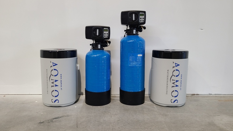

Beetje "Wij van WC-eend" dit, maar BNT is eigenlijk een super degelijk regelventiel! Ze zijn "geïnspireerd 😅" door Fleck.
Persoonlijk zou ik een BNT verkiezen boven de Fleck door de simpliciteit! (en €)

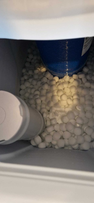

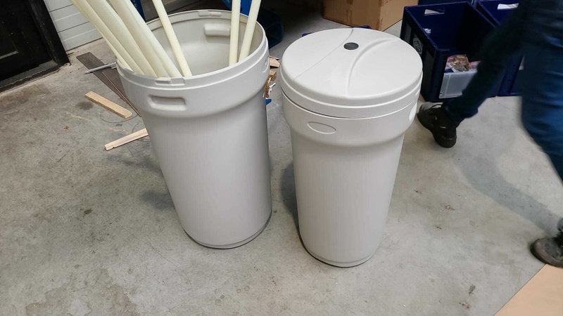

Onlangs een Aqmos CM-40 geïnstalleerd. De eerste keer mooi klein laagje water onderin de bak. Nu 2x op rij staat het water niveau erg hoog :S
Is dit normaal? Zo niet, hoe krijg ik het waterniveau lager? Ik zie werkelijk door de bomen het bos niet meer qua instellingen.. Waterniveau komt nu tot de 'm'
Afbeeldingslocatie: https://tweakers.net/i/hjL-lI5s3qMj4cj7a0qkltERakA=/x800/filters:strip_icc():strip_exif()/f/image/Kzv4l746gBBb5HCXh6is1Fip.jpg?f=fotoalbum_large
Afbeeldingslocatie: https://tweakers.net/i/tx0kwqQjIwPHbxjyXNG0SVAbIRM=/x800/filters:strip_icc():strip_exif()/f/image/C0qGS0PxatNgoVzpL0wINoEq.jpg?f=fotoalbum_large
Moet je deze verder nog tweaken? Qua zout verbruikt oid? We zitten hier rond de 12 a 13dH en probeer het terug te krijgen naar 4dH, met de stelschroef.
Alle tips zijn welkom :*)
  • AUijtdehaag
@Fethoz69
De hoeveelheid water in de zoutbak is afhankelijk van de instelling zout in Kg
Volgens de datasheet zou dat 1.6 kg moeten zijn voor de CM-40
Is het water wel volledig weg na de stap BRINE?
Anders zuigt hij geen water op.
je kan alle stappen versneld doorstappen met de knop regen kort indrukken tijdens een regeneratie. (regeneratie starten = regen ingedrukt houden)
Hiermee verstoor je wel de werking, dus doe daarna een volledige regeneratie.

  • Fethoz69
  • Registratie: Juni 2019
  • Laatst online: 28-12-2025
AUijtdehaag schreef op dinsdag 7 maart 2023 @ 13:28:
@Fethoz69
Bedankt voor je snelle reactie.
Ja het water wordt wel opgezogen. Vind het alleen vreemd dat de waterstand ineens een flink stuk hoger is na het bij vullen van het zout. Er zit niets in het flotter oid. Ik zal bovenstaande instellingen straks thuis eens even nakijken.
  • AUijtdehaag

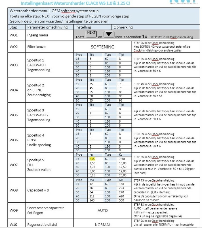

@Fethoz69
In de topicstart staan wat handleidingen
https://www.waterontharde...-1.0-1.25_INSTLKRT_V2.pdf
Niet de specifieke gegevens voor de aqmos staan daar in, maar dan kun je zien hoe je in de menus komt.
  • wizzopa
  • Laatst online: 22:01
Fethoz69 schreef op dinsdag 7 maart 2023 @ 13:36:
Dat het staat water hoger omdat zout zorgt dat het water stijgt.
Voor het opzuigen maakt dat niet uit, net als het opnieuw vullen, beide zijn tijd gebonden.

Als je hetzelfde regelventiel wilt hebben als de R2D2, kan je ook een kleine BMX overwegen (BMX-32)
Zou moeten passen in een standaard meterkast.
Afbeeldingslocatie: https://tweakers.net/i/xfhCoN4YBb7OatEaMAra_xeriZ4=/800x/filters:strip_icc():strip_exif()/f/image/XixxT3QHd3xPyfaKQYCcy2z4.jpg?f=fotoalbum_large
In principe kan hier elk stuurventiel op wat je wil. Een Clack, een Fleck..
Als je geen grootste plannen hebt om je apparaat uit te lezen, dan is een BNT of Fleck stuurventiel dikke prima.

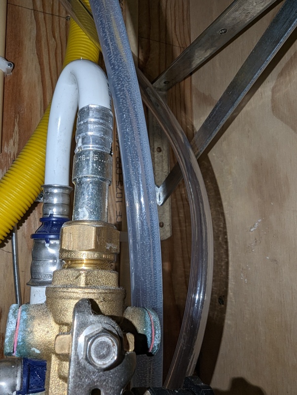

Is het normaal dat de afvoerslang van de waterontharder vol staat?
Afgelopen dinsdag is er een waterontharder geïnstalleerd door WTR. Zelf handmatig de eerste regeneratie gedaan door het zoutvat met 5 liter water te vullen en regeneratie te starten. Geniet nu al twee dagen van 0 dH water. Maar zag dus dat er in de afvoerslang water zit, wellicht door de terugslagklep dat dit niet helemaal leegloopt? Afbeeldingslocatie: https://tweakers.net/i/3Axiucok1R7dRUcBAk0We6CMw54=/x800/filters:strip_icc():strip_exif()/f/image/xoVnDQhQ8EaBzhZR5Ee8ooHf.jpg?f=fotoalbum_large
(Links is de afvoerslang, rechterslang is de slang van de overloop van het zoutvat)

  • AUijtdehaag
@Yellowneck
Hou je vinger op een rietje als je hem uit een glas water haalt
Nee kan geen kwaad.

Yellowneck schreef op donderdag 16 maart 2023 @ 21:03:
Afgelopen dinsdag is er een waterontharder geïnstalleerd door WTR. Zelf handmatig de eerste regeneratie gedaan door het zoutvat met 5 liter water te vullen en regeneratie te starten. Geniet nu al twee dagen van 0 dH water. Maar zag dus dat er in de afvoerslang water zit, wellicht door de terugslagklep dat dit niet helemaal leegloopt? [Afbeelding]
Dit is normaal.
Anders zou je lucht in je leiding hebben!
+ als er nog lucht in je leiding zit, dan maakt het regenereren aanzienlijk meer geluid.
Edit: Was al beantwoord door AUijtdehaag

  • AQMOS
  • Registratie: Juni 2022
  • Laatst online: 16:30
AQMOS
Bedrijfsaccount AQMOS Waterbehandeling B.V.
AUijtdehaag schreef op zondag 26 maart 2023 @ 10:34:
@Plexxodus
CMX-80
8000 ltr (per 10 dagen regeneratie)
Maar ik weet niet of @AQMOS ook kleinere zoutvaten aan kan bieden voor de nederlandse mk?
@Plexxodus We hebben 25L, 70L en 100L in ieder geval op voorraad.
Rond 70 ltr.: Hoogte 76cm diameter 40cm
Rond 100L: Hoogte 88cm diameter 46cm
25L is te klein ivm vlotterhoogte.
Mocht dit te groot zijn, dan kan ik eventueel kijken bij Aqmos Duitsland wat ze op voorraad hebben. Die hebben meer liggen.
Afbeeldingslocatie: https://tweakers.net/i/BI6YZ1iODg5uQWa8xC-c9WTLgfY=/800x/filters:strip_icc():strip_exif()/f/image/KkUgculNOe39PGyq83azGR7n.jpg?f=fotoalbum_large
Clack kan ook nog met een adapter geleverd worden. Wij wilden een meterkast model hiervan maken, maar dit samen met een bypass neemt nog wel aardig wat ruimte in gebruik.

Beste Tweakeraars,
heeft iemand een waterontharder van Remon?
Wij zijn erg benieuwd naar de ontsmettingsmodule. Remon beweert een eigen module ontwikkeld te hebben.
Een fotootje zou mooi zijn :)

AQMOS schreef op donderdag 30 maart 2023 @ 14:58:
Beste Tweakeraars,
Wij zijn erg benieuwd naar de ontsmettingsmodule. Doorgaans gaan deze een jaar mee, maar Remon beweert een module ontwikkeld te hebben die niet eindig is.
ontsmettingsmodule?

Chloormodule, door middel van elektrolyse zet het natrium om in natriumchloride.
Dit reinigt je hars.
In Nederland overigens niet zo relevant.

Vandaag mijn bestelling geplaatst bij Z8-water uit Rotterdam.
Vond het gewoon toffe no-nonsense mensen.
Dat is voor mij ook wat waard.
Deze
Kreeg € 100 beurskorting, dus voor € 1.550 komt hij binnenkort.
Geinstalleerd en wel en met 15 jaar garantie en geen abonnement-gedoe e.d.
Afbeeldingslocatie: https://static.wixstatic.com/media/bac164_7f10459720aa4b189b198873409b1468~mv2.png/v1/fill/w_469,h_469,al_c,q_85,usm_0.66_1.00_0.01,enc_auto/bac164_7f10459720aa4b189b198873409b1468~mv2.png
Gaat in de kelder komen en installeren is een makkie want afvoer aanwezig en voldoende waterleiding.
Ook meerde plaatsen waar ie kan staan.
Afbeeldingslocatie: https://tweakers.net/i/bVvxiWVdt02Ucn0xJ9lFuGRCJl0=/x800/filters:strip_icc():strip_exif()/f/image/xx6mOYBuo5t3p5Py8NkuZJPT.jpg?f=fotoalbum_large
Afbeeldingslocatie: https://tweakers.net/i/d8-To2wNHRhdO6-nTRgzCoPJW1Y=/800x/filters:strip_icc():strip_exif()/f/image/IcgegYTlPkO6nm8uRg6tkKUR.jpg?f=fotoalbum_large
Drankvoorraad is puur ter decoratie
  • Tanuki
Oef, dat is flink aan de prijs. En dat is een ontharder die niet met zout werkt? Of die zonder stroom werkt?
PV: Growatt MOD5000TL3-XH + 5720wp, WPB: Atlantic Explorer v4 270LC, L/L: MHI SCM 125ZM-S + SRK 50ZS-W + 2x SRK 25ZS-W + SRK 20ZS-W Modbus kWh meter nodig?
  • Rzaan
  • Registratie: Mei 2018
  • Laatst online: 19:50
Rzaan
Altijd zoekende
Tanuki schreef op vrijdag 31 maart 2023 @ 23:34:
Wel met zout.
En stroom is nodig om de het moment van spoelen te bepalen.
En hoezo is dat flink aan de prijs?
