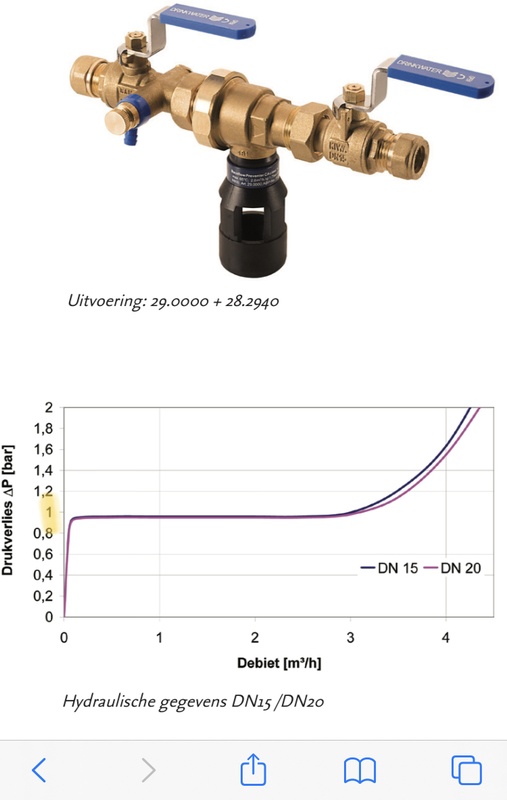

WTR plaatst standaard geen terugstroombeveiliging, je moet er expliciet naar vragen.
March of the Eagles
  • Tanuki
XWB schreef op woensdag 10 augustus 2022 @ 22:29:
Wat zou daar dan de reden van zijn? Ik lijk toch her en der (nog net geen juridische) teksten te zien waarin nadrukkelijk wordt gezegd dat dit wel zou moeten.
Een bedrijf als Brabant Water zegt bijvoorbeeld ook dat dit zou moeten.
Waarom zou WTR bij haar eigen installatie dit dan niet doen?

Tanuki schreef op woensdag 10 augustus 2022 @ 23:01:
Daar ben ik ook wel nieuwsgierig naar. Lijkt me niet wenselijk dat ik me, zonder het te weten/begrijpen, niet aan de regels van Brabant water hou.
  • AUijtdehaag
Verkoopt lastig denk ik, eerst een drukverschil creëren van bijna 1 bar en dan de klant nog honderden euros laten betalen voor een hydrofoorpomp om het op te lossen.
Afbeeldingslocatie: https://tweakers.net/i/W-iXwhgUuDMudkERT4D2GbCgd_0=/x800/filters:strip_icc():strip_exif()/f/image/57AyTXjh1lPbfM1C9HNV5jbV.jpg?f=fotoalbum_large
